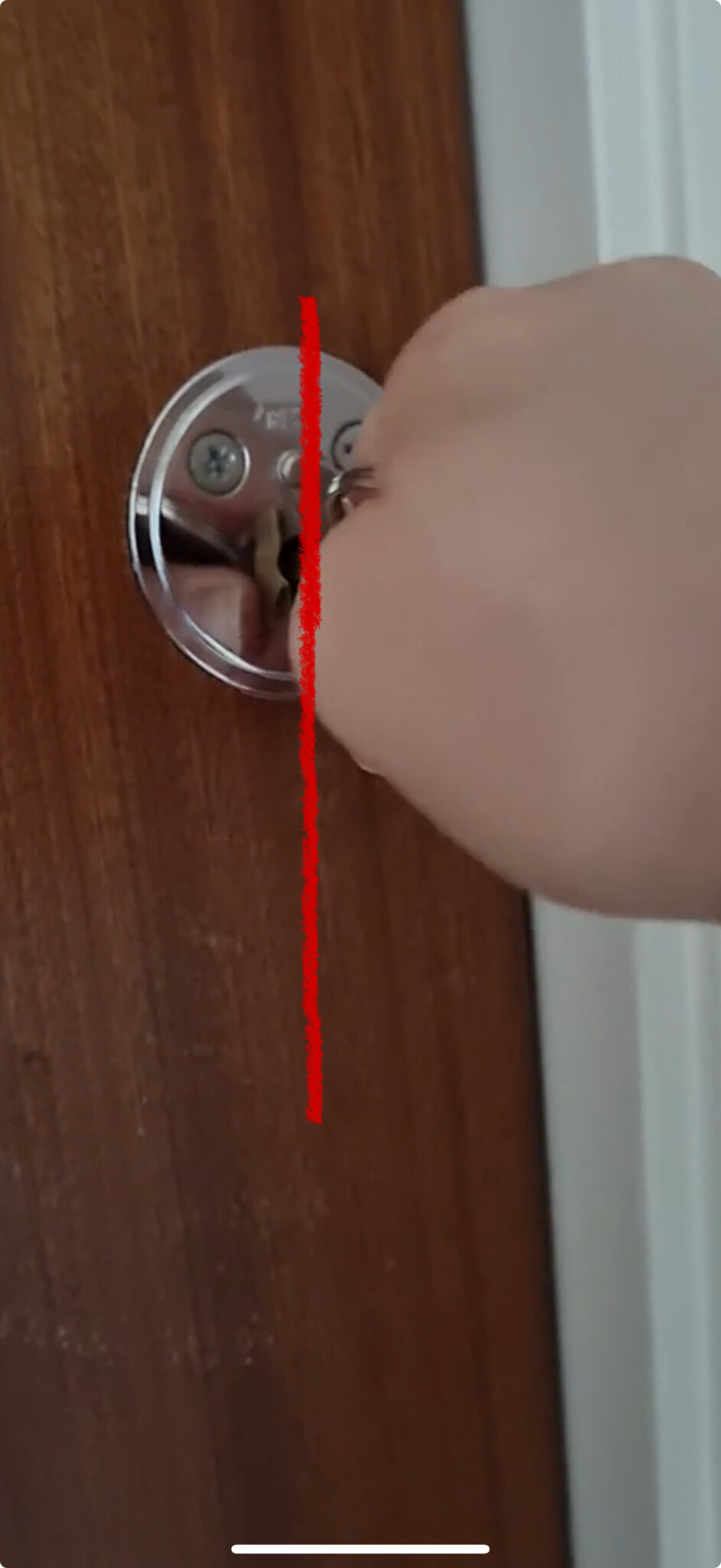

Jag har nyss fått tillträde och märkte att nyckeln fastnar i överlåset.
Jag kan låsa och låsa upp, men nyckeln sitter fast. Kan alltså inte låsa dörren utifrån om jag skulle gå ut.
Förhoppningsvis är videon tydlig.
Det står "FAS" på låset och nyckeln.
Är enda alternativet att ringa låssmed?
Tack
Mysytiskt. Prova med öppen dörr så det inte är tryck mot kolven som får låset att kärva.

Ingen skillnad tyvärr :(
Vi har ett äldre och slitet lås, där man behöver trycka nyckeln ”uppåt” för att det ska fungera.
Det bror dock på slitage, din dörr ser rätt ny ut, men det kan vara värt att testa att försöka lägg tryck uppåt eller nedåt och vrida. Du skandock inte behöva ta i

Jag har ibland liknande problem, det brukar ordna sig med att smörja upp inne i låset (spraya in runt nyckel och på kolven) med 5-56/WD 40.

Varken trycka "uppåt" (eller något annat håll) eller 5-56 har hjälpt :(
På videon försöker du ta ut nyckeln liggandes istället för stående. Du behöver inte vrida nyckeln hela vägen tills det tar stopp för att kunna dra ur den.
Anna_H och 1 till
STOPP dessa lås ska inte smörjas då det skadar låset.
Satt nyckeln i låset från början eller fastnade den efter att du testat med en nyckel som inte satt i låset tidigare?
Gick det trögt så ni tagit i hårt?
Jag har sett de som borrat och skruvat i låshuset under nyckelskylten så att nyckel inte kan tas ur.

Det ser ut som att du har nyckeln i fel position när du försöker dra ut den.

Nyckeln går inte att vrida mer än så jag gör i videon. Jag försöker vrida nyckeln i videon till rätt position, men utan framgång. Men tack.
Nyckeln går tyvärr inte att vrida till en stående position.
Jag tror alla menar att du vrider den för mycket.
Dvs dra ur den när den är ”halvvägs” dvs när nyckeln är lodrät inte horisontell

Hoppsan. Det var ju dumt.
Den fastnade vid första tillfället jag försökte låsa dörren, tyvärr.
Jag har väl tagit i hyfsat mycket, men inte vågat för mycket då jag inte vill skada nyckeln på något sätt.
Det syns inga borrmärken i alla fall.

När den är lodrätt så är den i "låst" läge. Har testat att dra ut men det går inte, tyvärr
