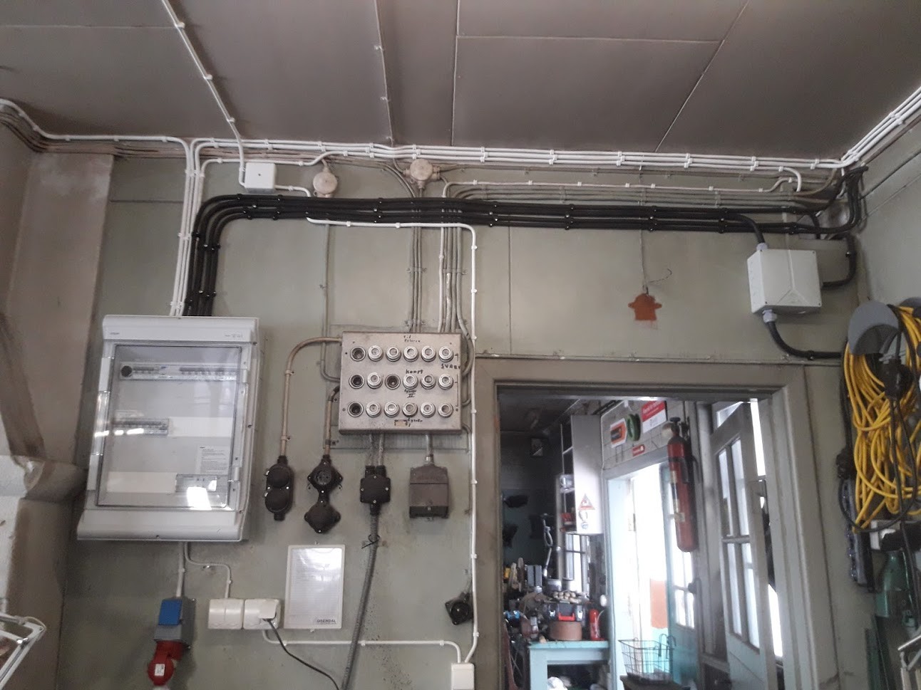

J Jocke Best skrev:
Man får hoppas! Synd att frugan inte gillar industridesign!
Det gör den här "frun"! Du skulle älska våra uthus där gamla fina ledningar sitter kvar, sida vid sida med de nyinstallerade! Vackert så man blir tårögd!
  • Elektriska ledningar och installationspaneler på en vägg i ett uthus, kombinerar gammalt och nytt.
