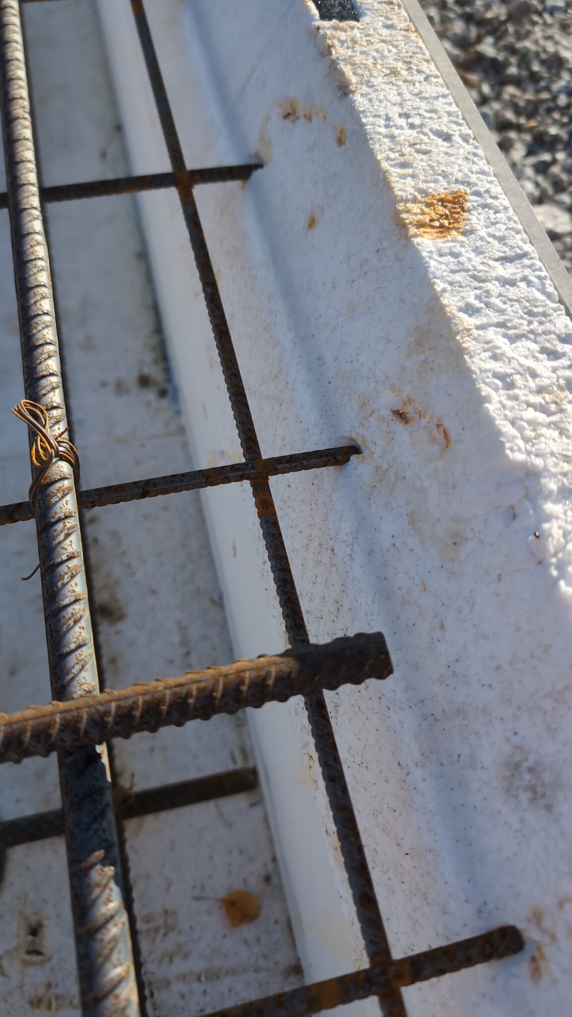

Så det ser ut på bilden är det kring hela grunden, armeringsjärnet vilar/hänger på skumplasten och verkar gå in typ en cm här och där. Hur ser ni på risken att järnet börjar rosta och långsamt spräcker sönder betongen? Borde man hålla ett par cm från ytan, eller anser man att skumplasten skyddar från fukt och syre?
  • Armeringsjärn som vilar på skumplast kan ses i närbild. Järnet har rostfläckar och träder in i skumplasten med cirka en centimeter.

Är det dina grejor?
I så fall är det väl bara att kapa dom eller be någon göra det?
Det är en markfirma som gör grunden, om änden kapas hänger den nog inte kvar där den är tror jag.

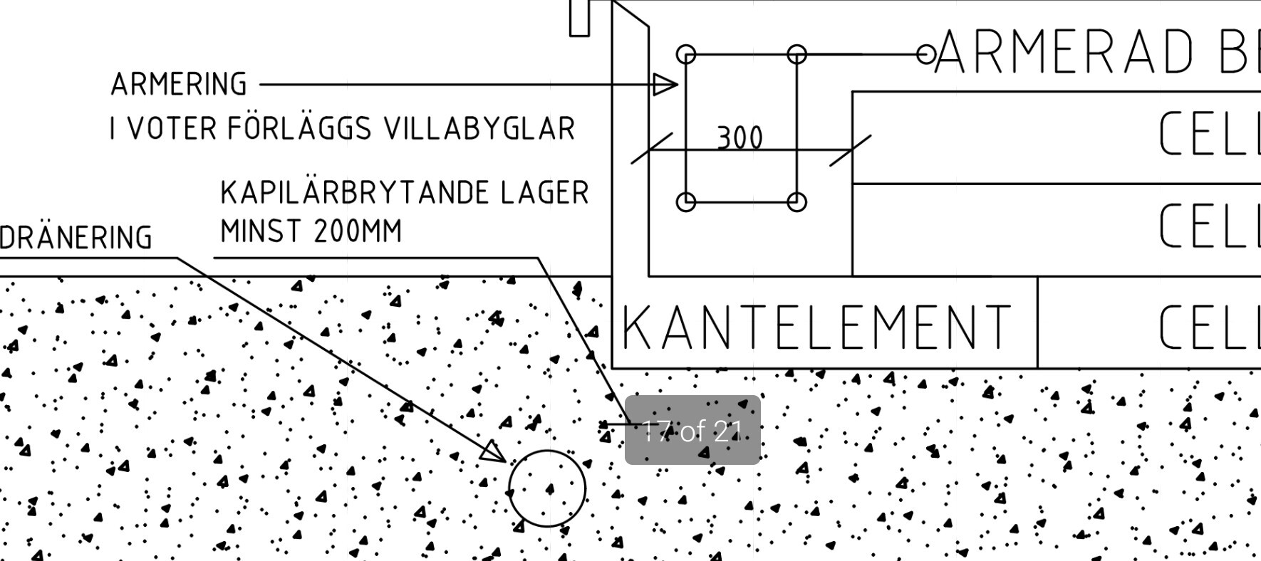

Har du en konstruktionsritning? Brukar vara minimum 30mm i täckskikt runt armeringen..
Hänger armeringen bara i cellplasten? Hur har dom tänkt att den ska hänga kvar när dom gjuter?
Det har vi, men den säger inget om nätet verkar det.
  • Byggnadsritning visar armering, kantelement och kapillärbrytande lager med dränering. Måttangivelser inkluderar.

Bra fråga! Men det lär inte flyta iväg och det sitter ju så på alla fyra sidor. Då borde det väl ligga kvar?
Nä den flyter inte upp, men den lär väl ramla ner?

Det brukar finns en allmän text på ritningen som bla. brukar ange minsta täckskikt..
Men om inte så ring och prata med konstruktören så kommer han att bekräfta minimum 30mm..

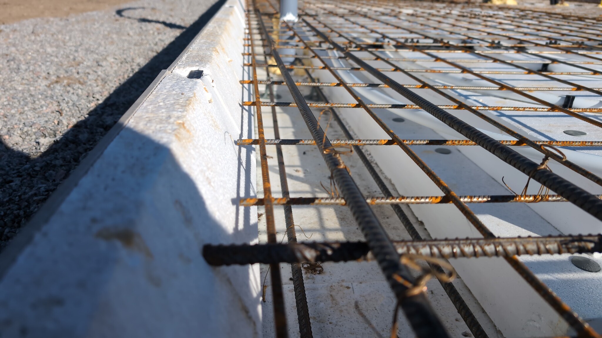

Tog en bättre bild, kanten lutar ju lite men det var svårt att se på första bilden
  • Bild av betongkant med armeringsjärn, något lutande, med grus i bakgrunden.

Armeringen får ej ligga an cellplasten..

Jag pratade med konstruktören, han tycker att det är OK. Är det nån som har nån form av källa för att motbevisa honom? Konsensus i tråden verkar ändå vara att det inte är OK.

Men, det gör ju ingen skada att kapa den. Det tar typ 10 minuter att fixa…

Har du någon källa på det eller är det vad du tycker?

Hur skall du ta dig ur det här nu? Konstruktören säger ju tvärtemot vad du påstår. En av er har fel…
