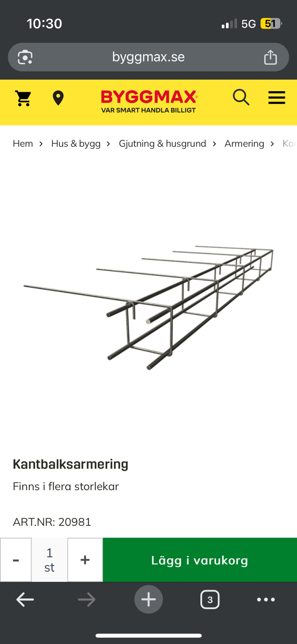

Detta är en villabygel/kantbalk som är föreskriven på ritningen. Du har inga sådana i din vot på fotot.
En kantbalk hade också löst problemet med armering i cellplasten. Så vida man inte skarvar nätet förbi bygeln såklart.

Ja den balkarmeringen du har på ritningen med byglar tar minst dubbeltid mot din befintliga armering från början så att säga, samt att den är dyrare i materialkostnader så även om konstruktören skulle säga att nuvarande armering håller så ska du i så fall ha prisavdrag då dom inte har levererat det du har köpt..B BennyBab skrev:

Konstruktören har tydligen tänkt sig en färdig kantbalk (som påpekats), vilket utföraren bytt ut mot något platsbyggt. Min bedömning är att bygget ser seriöst ut, och att det troligen har motsvarande funktion. Beror lite på markförhållande och last.
Kanske inte har vridstyvhet som önskas av konstruktören
