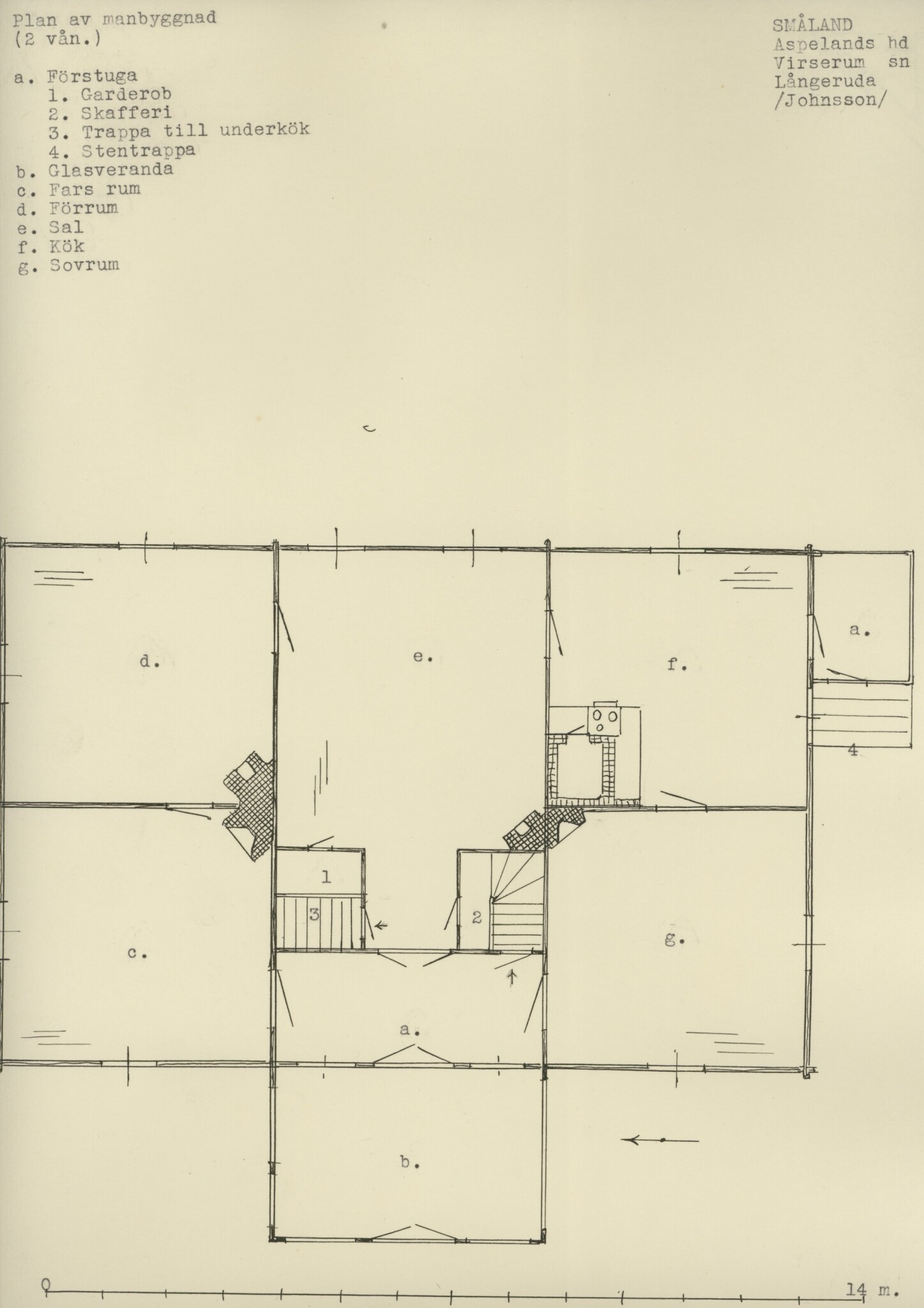

K kattal89 skrev:
Tar gärna emot tips om du sett någon planlösning som funkat extra bra för stor familj! 😊
Här är något jag gillar i all sin enkelhet, det är nedervåningen på ett hus med så kallad sexdelad korsplan, som var vanligt kring sekelskiftet 18/1900. Övervåningen går att upprepa enligt liknande koncept.
Ritning av nedervåningen i ett hus med sexdelad korsplan, inkluderar förstukvist, kök, sal, glasveranda och olika rum, daterad kring sekelskiftet 18/1900.
Hittade ritningen på www.digitaltmuseum.se , just den här kommer från en mangårdsbyggnad utanför Virserum i Kalmar län. Om du letar på adressen i ritningen kanske du kan hitta fler ritningar eller bilder på huset i fråga!
Vad gäller tomter är det bra att köpa en tomt med anslutningar till el och VA betalda, då blir det inte en (mer eller mindre) okänd kostnad som kommer och slår till. Kolla gärna på detaljplanerna för de områden tomterna ligger i, där kan finnas begränsningar för de hus som får byggas.
skogaliten och 2 till
Det där är en förbaskat bra planlösning. Jag växte upp i ett sådant hus. 12x8m. Övervåningen hade fyra rum och fyra garderober ute under snedtaket i varje hörn.
