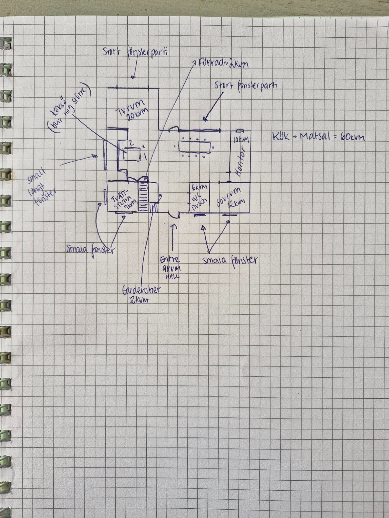

jag gjorde en slarvig ritning tidigare hur tankarna går av upplägget. 😅 Nedanvåningen.... Samt ovanvånibg. Vad tror ni?
Kanske en detalj men jag funderar på om det går att placera trappan annorlunda. Det kommer bli mycket trafik mellan våningsplanen och precis innanför dörren blir ofta grusigt och blött, speciellt på vintern. (Gäller också placeringen av dörren till badrummet nere)
Gör inte heller hallen för liten då det blir mycket skor och ytterkläder till 7 personer.

Jag skickar en omgjord skiss, varje runta är 1m😃

Har tagit från lite mått vi har idag... Vad tror du om nedanvåningen?
Sätt en vägg och dörr mellan TV-rum och kök.
Ganska irriterande att titta på TV och höra hushållsmaskinerna eller slammer från diskning.
Du har ett vardagsrum på 20kvm medans en matplats är på 35kvm där den största ytan inte går att använda till något utan bara är en stor gångväg. Finns det anledning till det?
Jag skulle försöka att inte lägga trappen till övervåningen i direkt anslutning till entrén. Har haft flera kompisar när jag var yngre som hade så och när vi var ett gäng på besök så blockerade skor och kläder hallen duktigt. Alla som ska gå upp och ner får dessutom gå i slask, snö och grus.
Hallen ser dessutom liten ut för 7 personer.

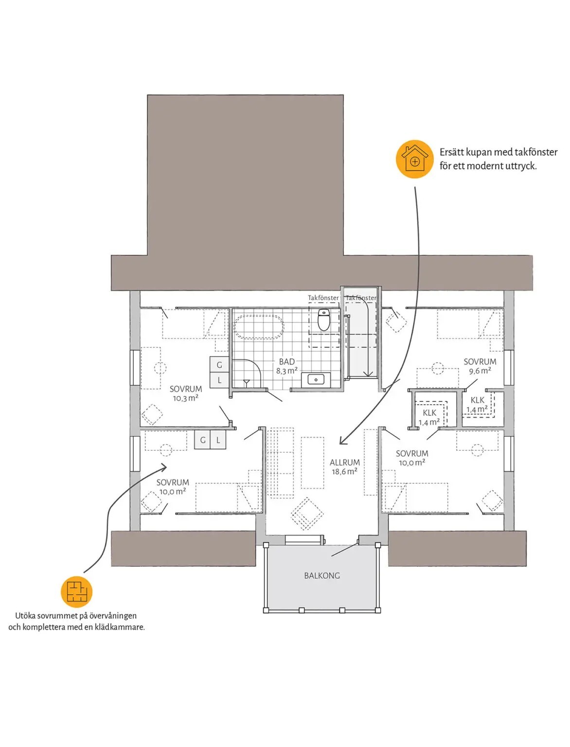

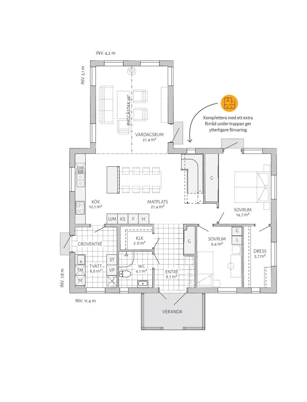

Utifrån det du ritat upp så skulle jag säga att det påminner väldigt mycket om Eksjöhus Björkhem;
Planskiss över ett hus med kök, vardagsrum, matplats, sovrum och veranda, liknande Eksjöhus Björkhem.
Planritning av husmodell liknande Eksjöhus Björkhem med sovrum, badrum och allrum. Förslag om takfönster och sovrumsutökning visas.
Med ganska små anpassningar så hade man nog kunnat få detta mer eller mindre optimalt faktiskt för era behov skulle jag tro :)
Krille4 och 3 till
Wow, tusen tack 😃 Vad glad jag blev! Detta gilla jag! Enda nackdel är trappan, blir den bra där? Vill hekst inte se trappan 😄

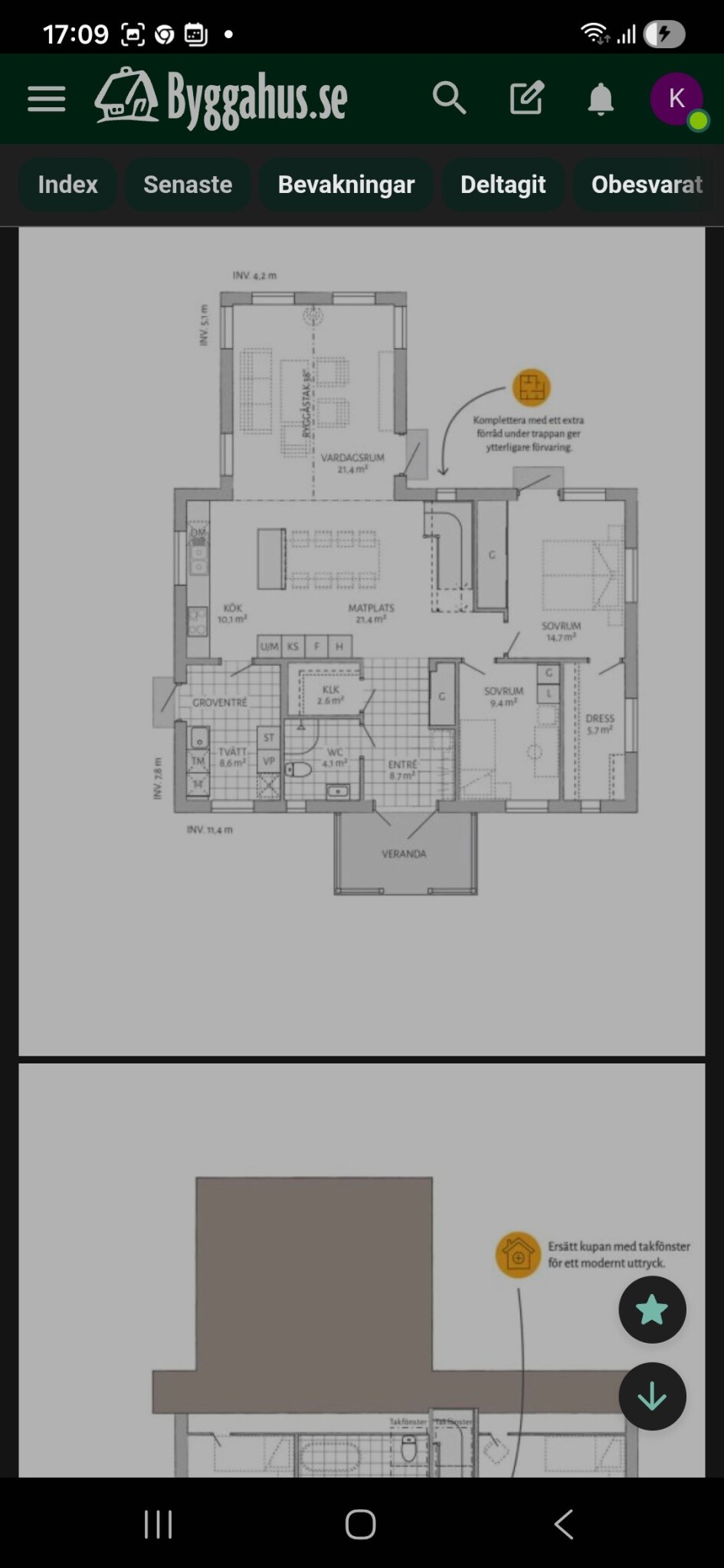

Här är denna variant som någon annan tipsa om. Men vet inte om placeringen av trappan blir bra där? En svängdtrappa vid entren kanske?
