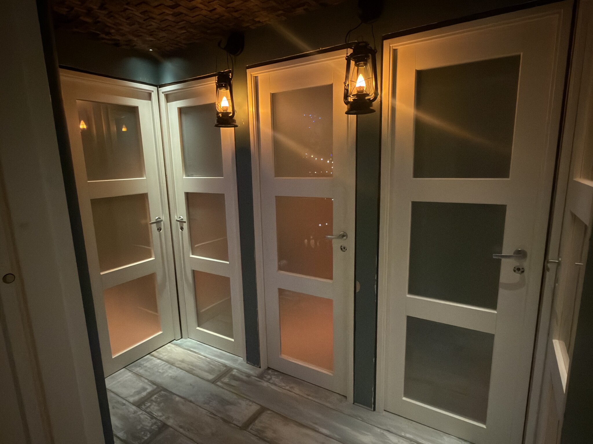

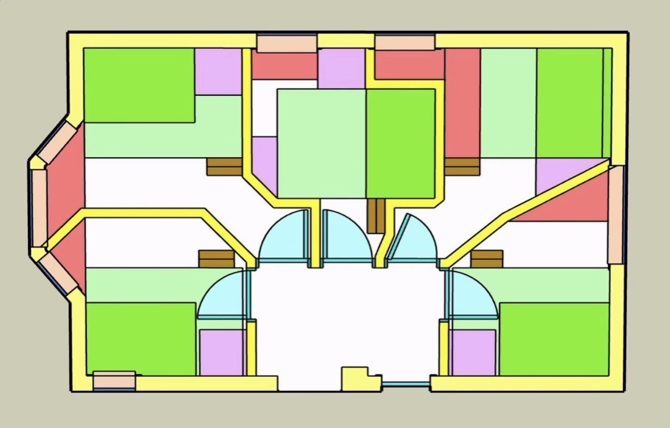

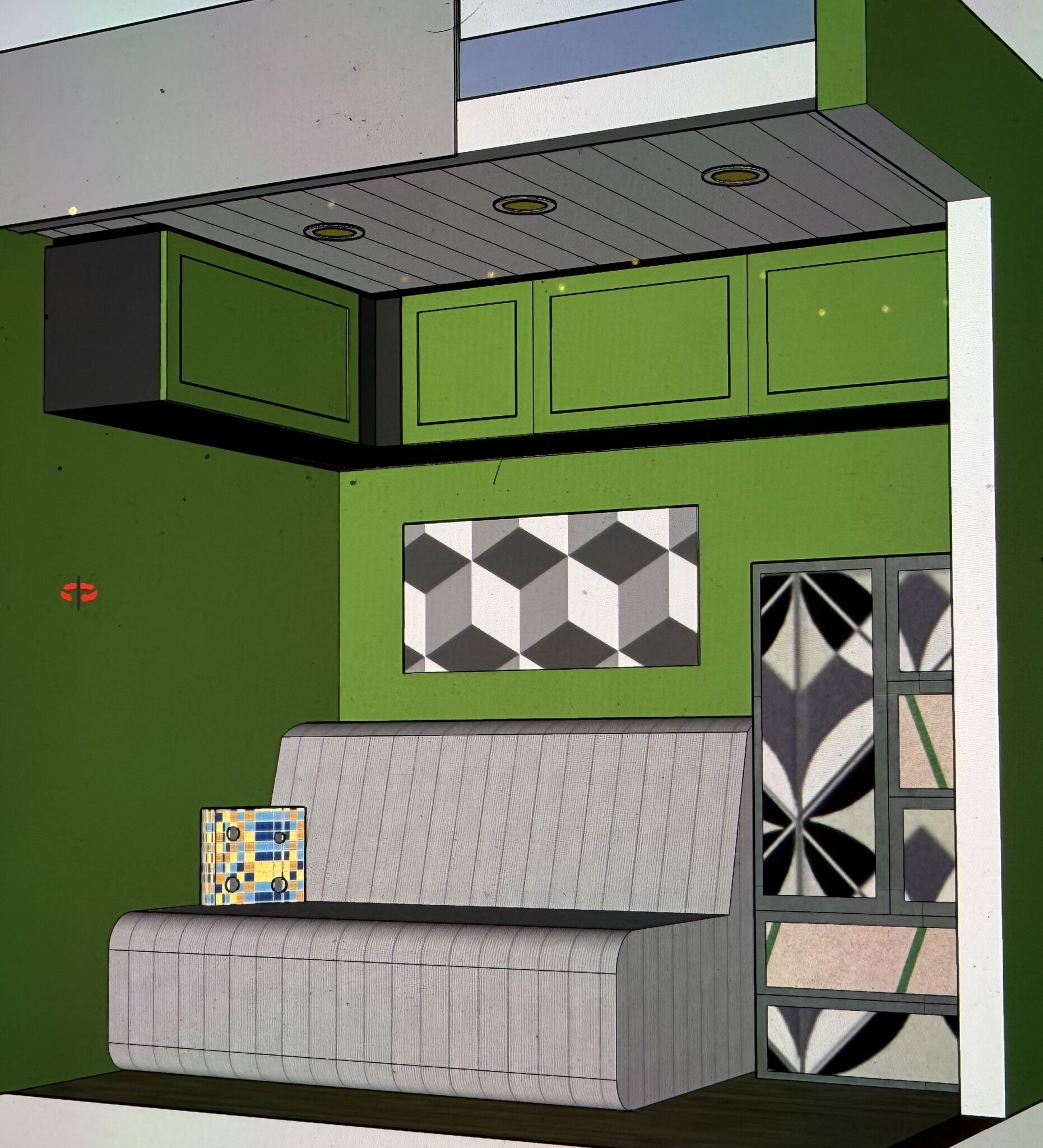

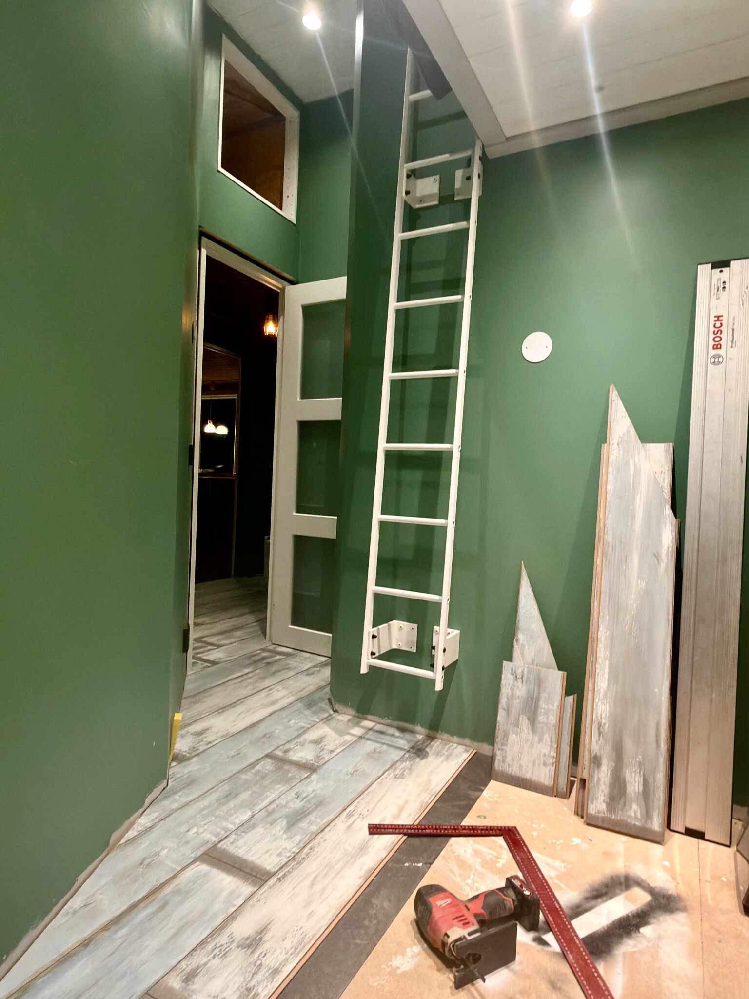

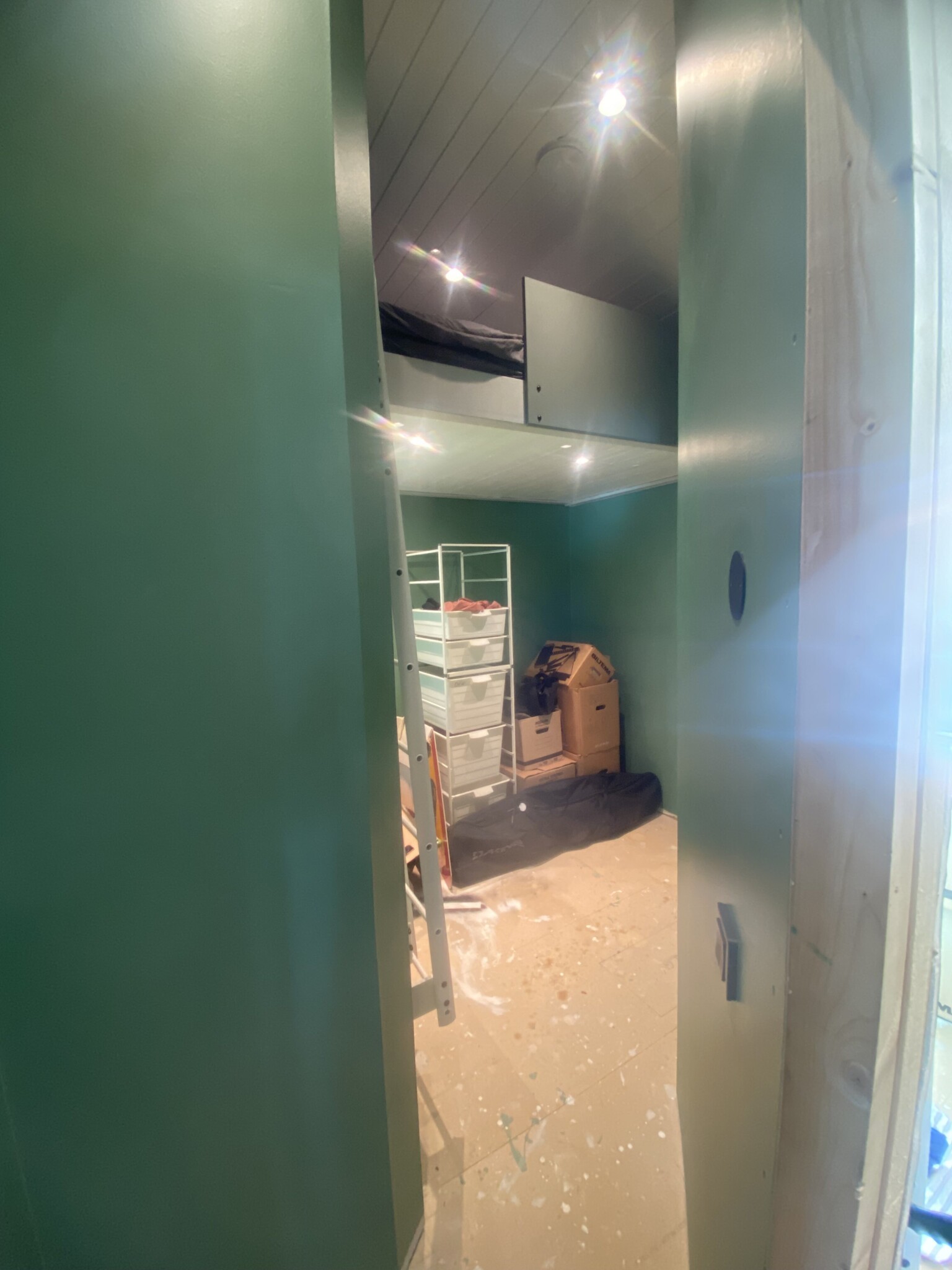

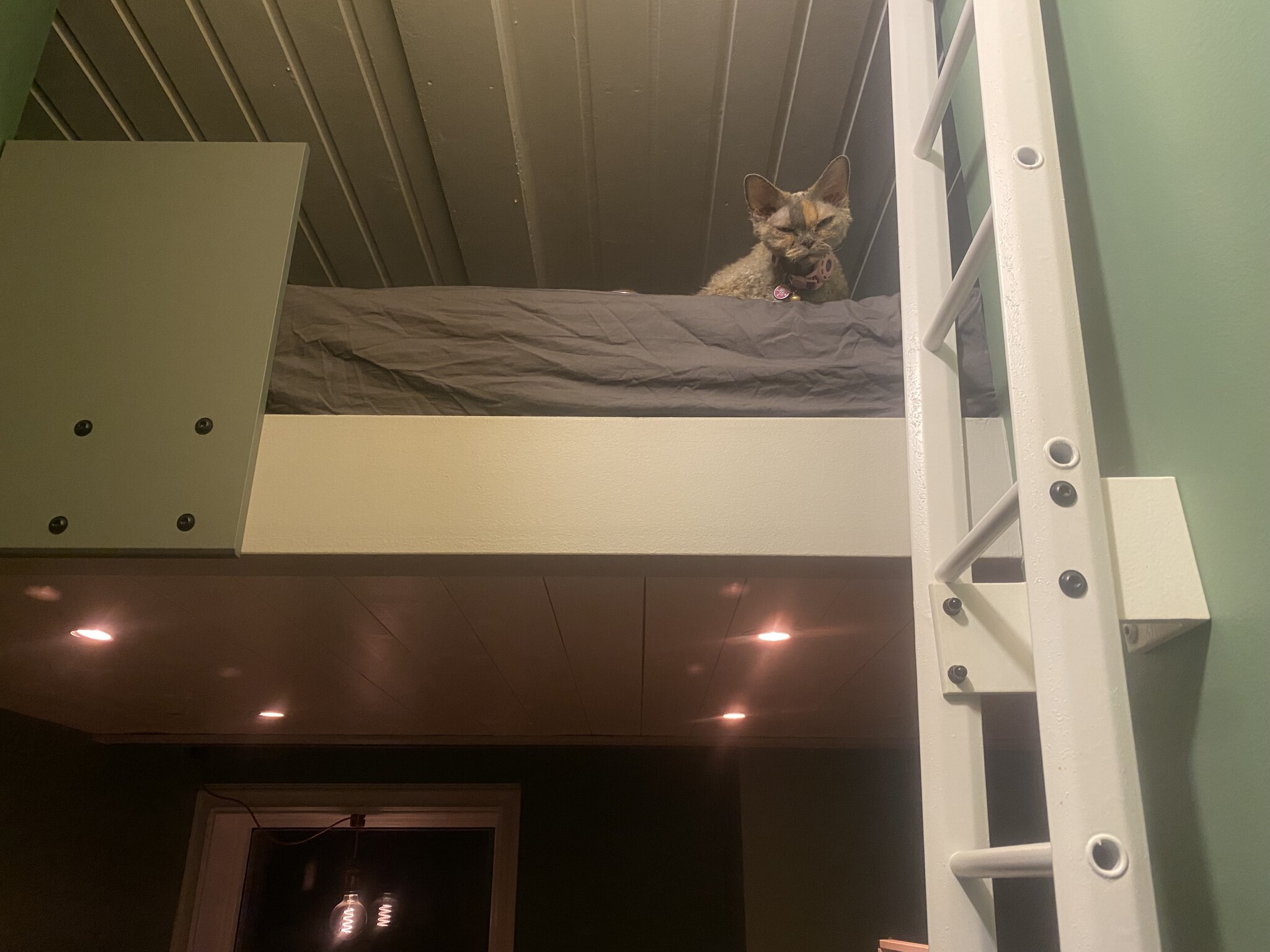

Nu är detta inget nytt hus, men nedan kommer lite bilder på hur vi fick ihop 5st sovrum på ca 30kvm.
Per rum;
•140cm fast loftsäng med 25cm madrass
•140cm bäddsoffa
•60x60 garderob + överskåp
•Skrivbord
•Fönster
•Övrigt nice to have:
•Dörrar som går inåt
•Vid utbäddad bäddsoffa kommer man fortfarande åt loftstege och garderob
•Soffbord/skrivbordsstol
•Extraisolerade väggar
•Varje rum egen golvvärmezon
•Varje rum egen TV
Bifogar några dåliga bilder jag hade i mobilen.
  • Färgglad ritning av en våningsplan med fem rum, varje med plats för en loftsäng, bäddsoffa och garderob. Dörrar och möbler är också markerade.
  • Grönt rum med trägolv, stege till loft, öppna dörren och verktyg som sticksåg och vinkelhake på golvet.

  • Loftsäng ovanför lutande bäddsoffa i grönt och grått rum med geometrisk tavla och mönstrat fönster.
  • Loftsäng med stege i sovrum, katt på sängen.
  • Grönt rum med loftsäng, stege, förvaringslådor och kartonger. Takbelysning lyser upp rummet med ofärdigt golv.
vickan11 och 4 till
