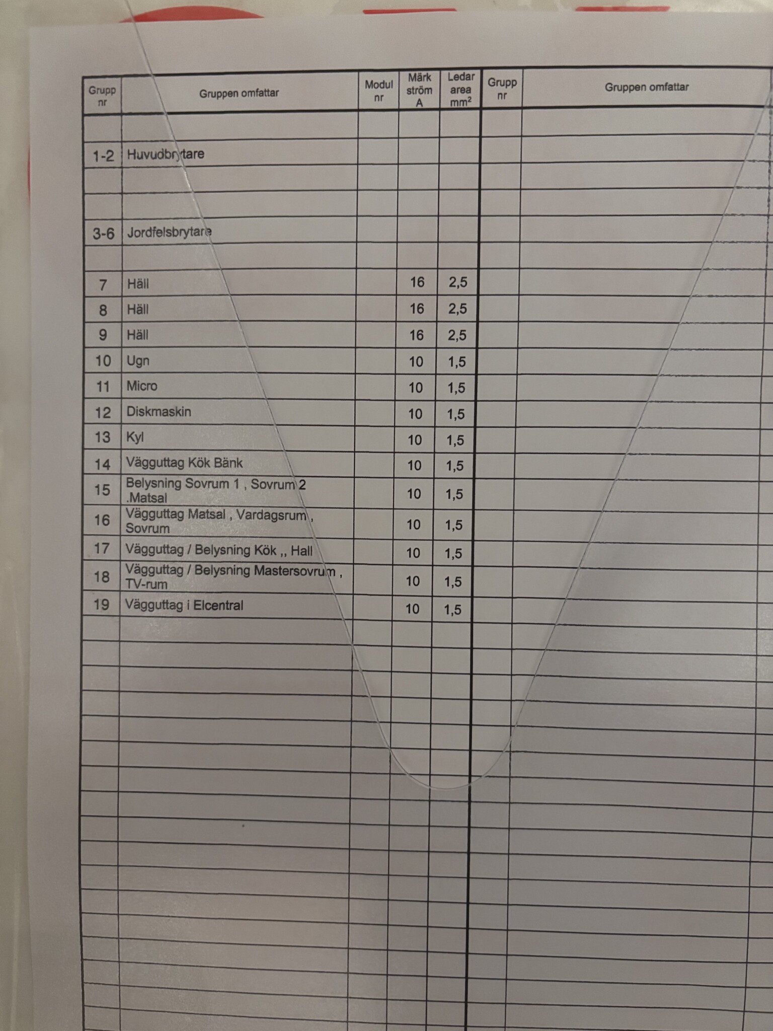

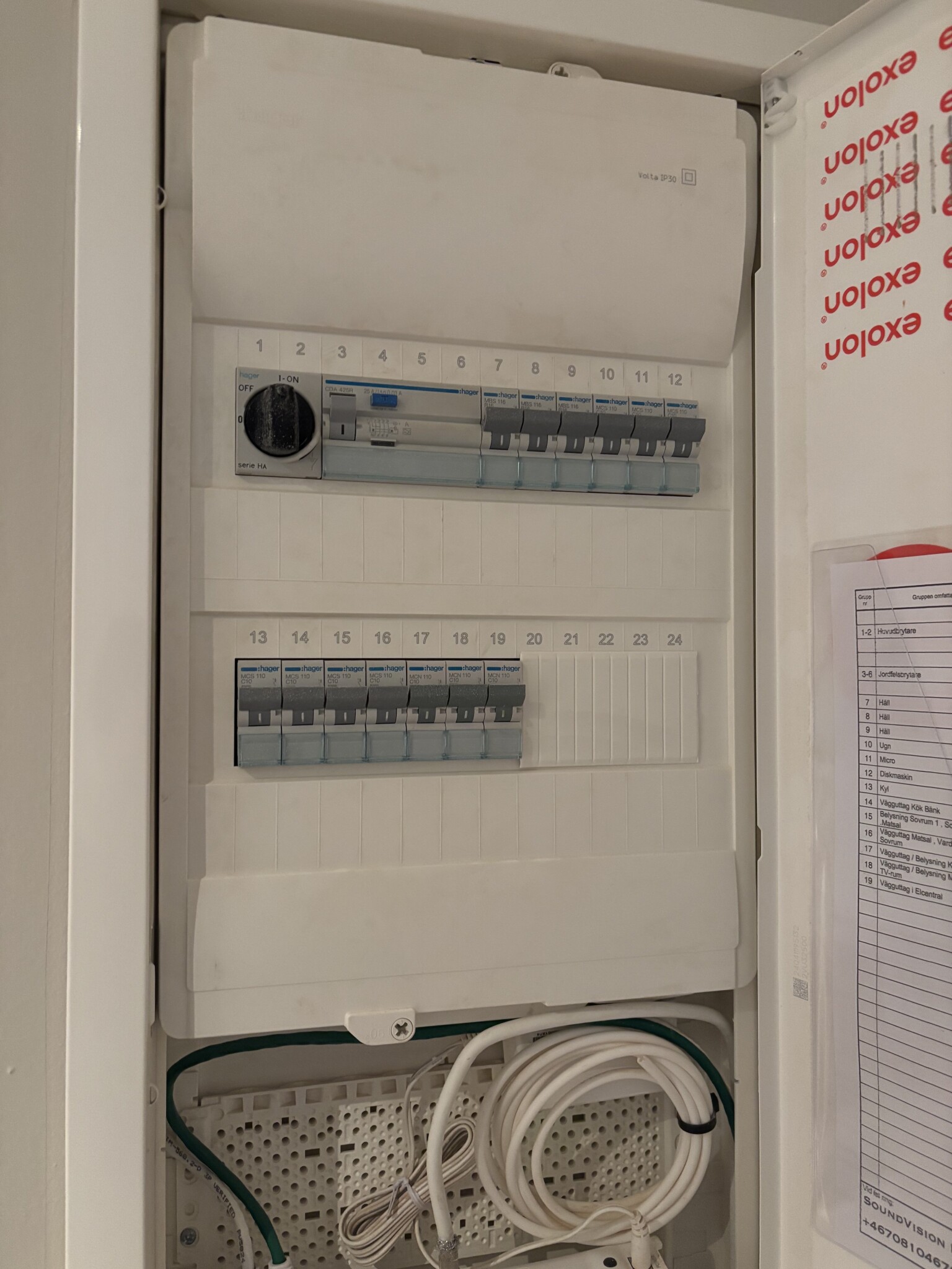

Vi har renoverat vår lägenhet och dragit om all el. Arbetet gick på ca 150 000 kr.
I elskåpet finns ett elschema men som saknar tydlig logik. Flera rum på olika platser har t.ex. blandats samman och säkringar för WC saknas (spotlights och golvvärme).
Vad säger gällande regelverk om fackmannamässigt installerat elskåp och elschema i det här avseendet? Skulle ni säga att vår installation är förenlig med det?

Det enda krav på dokumentation som finns i elinstallationsreglerna är en gruppförteckning, och givetvis ska den vara komplett och korrekt.
Så vad vill ni göra? Jag tror säkert att elfirman kan skicka er en ny, men kanske får ni själva hjälpa till med innehållet så att kommatecken hamnar på rätt plats etc.
Edit: Utförandet ser jag inget fel på.

Det normala är att grupper betjänar flera rum och att ett rum kan betjänas av flera grupper. Folk verkar vänta sig att det ska vara en säkring per rum men så är det inte nu och har aldrig varit som standard. Var det vad du väntade dig? Gav du en sådan instruktion till elektrikern?
Ok. Jag tycker inte att gruppförteckningen ser konstig ut. Det är normalt att ha belysning och vägguttag på olika grupper. Tanken är att inte allt skall bli mörkt om en säkring löser. Det är också normalt att flera rum delar på samma säkring. Det är enklare och billigare att bygga det så och man kan ändå inte maxa belastningen i alla rum samtidigt.K Klockanpå skrev:
Om toaletten saknas i gruppförteckningen bör den givetvis kompletteras. Troligen ligger den på samma grupp som något närliggande rum.

Saknas det matning till allt eldrivet i badrummet eller saknas det i gruppförteckningen?K Klockanpå skrev:

Det är inget fel på utformningen av gruppförteckningen om det är det du undrar.K Klockanpå skrev:
Däremot är det såklart fel om den innehåller felaktigheter.
