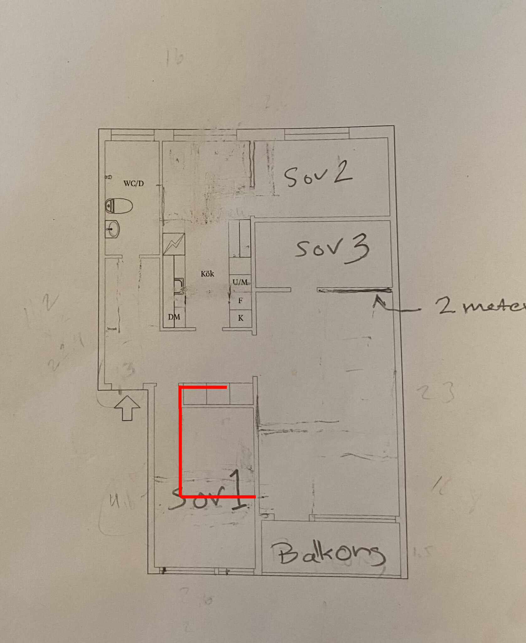

Få plats med tre barn och mig i lägenhet -Tips önskas
Ett alternativ kan vara att du färdigstället några förslag som du tycker är acceptabla och diskuterar det med barnen. Kanske kan de komma på andra förslag?
Egen erfarenhet är att det inte alltid blir som man har tänkt sig vid en separation.

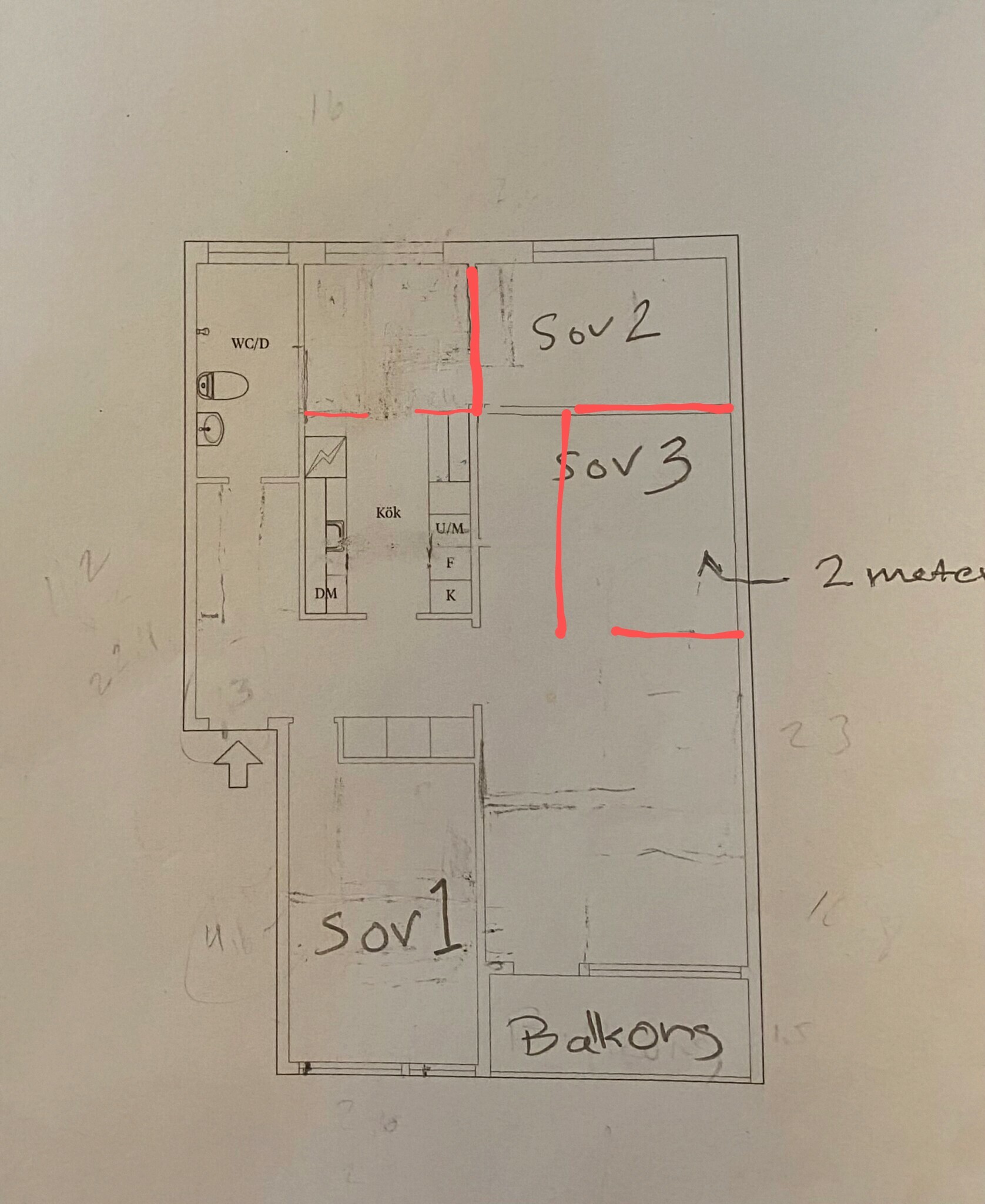

Är inte det där en 4a? Eller tänker jag fel?

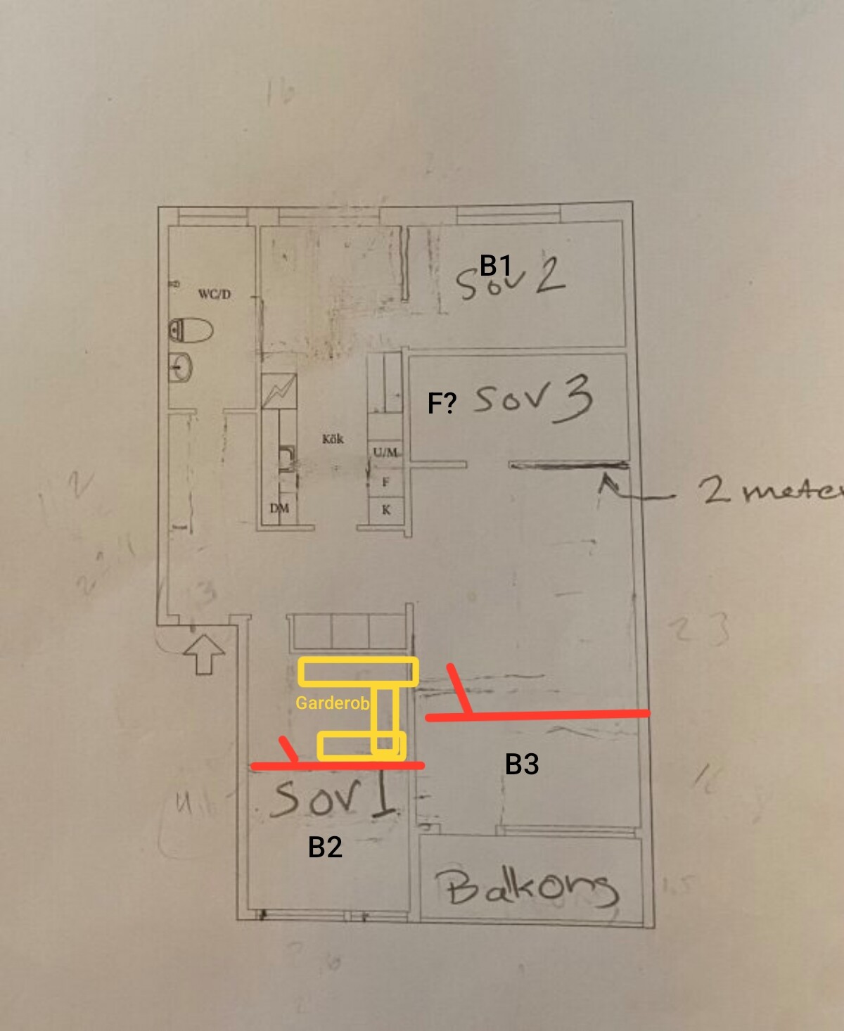

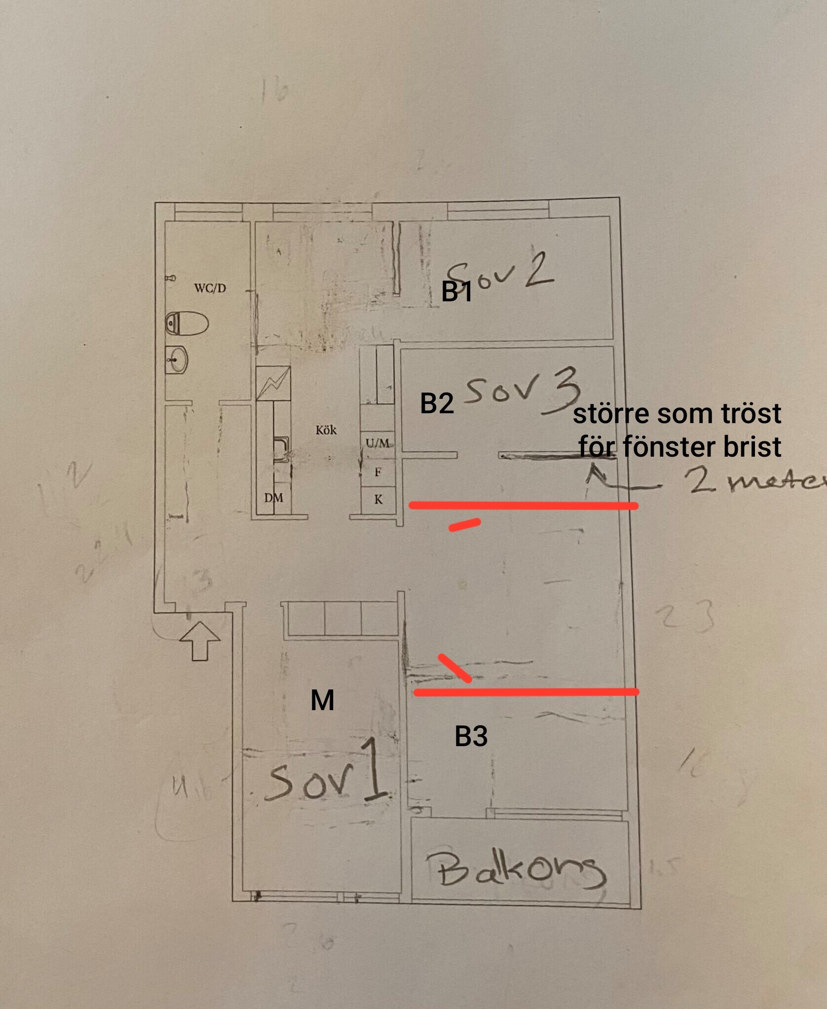

Ser bara detta som lösningen om barnen ska få rättvisa rum. Två lika stora med fönster och ett större utan fönster. Förälder ifråga kan välja vardagsrum sovrum eller kök att sova i.
Vardagsrummet blir mörkt som ett sovrum till förälder ifråga och sovrummet kanske blir mysigt vardagsrum
Man bör inte ha ett sovrum utan fönster eller alternativ dörr till rum med fönster. Är inte särskilt säkert ur brandperspektiv och ej godkänt. Jag skulle göra ett sovrum vid varje fönster. Blir trist med vardagsrum utan fönster men det är kanske rummet där man kanske minst lider av det.

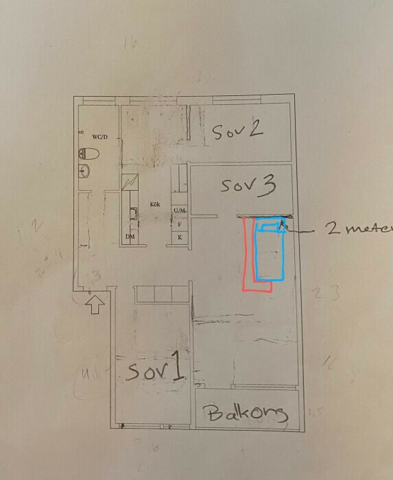

Ja jag har läst o kollat på planlösningen flera gånger o får inte heller ihop det. 3 sovrum + vardagsrum + kök får jag också till en 3a omgjord till en 4a. Eller "sov 2" finns inte idag?I ibrakadabra skrev:
Till trådskaparen: vet inte hur mycket privacy du själv behöver men då min nuvarande sambo o hennes son bodde i en tvåa gjorde vi en sovhörna i vardagsrummet till henne, med gardiner på skena i taket. Sängen funkade lite som soffa nummer två på dagen o drogs gardinerna bort kändes det rätt öppet o inte alltför märkligt att någon bodde i vardagsrummet.
Det här är frågeställning nummer ett att lösa. Går det inte att få till en lösning som både uppfyller reglerna och godkänns av BRF:en. så blir det till att ta fram släggan och banka ner de nya väggarna efter nästa OVK.Centano skrev:

Lite annan situation, men min första lägenhet (1rok) hade jag en sovalkov byggd av två bokhyllor, liknande vad du kunnat göra här.
Med halvmeter öppet mot taket var det ändå ganska luftigt, dock kanske opraktiskt om barnen när de blir större har kompisar hemma på kvällen

Ja, egentligen ska det väl vara tilluft till alla sovrum för att lägenheten ska klara OVK.
Vi hade kontroll här om veckan och de kollade bara frånluft faktiskt. Och vi fick godkänt trots att hela planlösningen utom badrummen jonglerats omkring sen förra ventilaktionskontrollen. Alla sovrum har tilluft
Vi har tre sovrum som är runt 10 kvm, jag vet att det inte är smått när det byggs nytt idag men det känns inte som jag skulle vilja ha mindre rum än så. Speciellt inte om de ska ha klädgarderober och annan "tråkig" förvaring på egna rummet.
