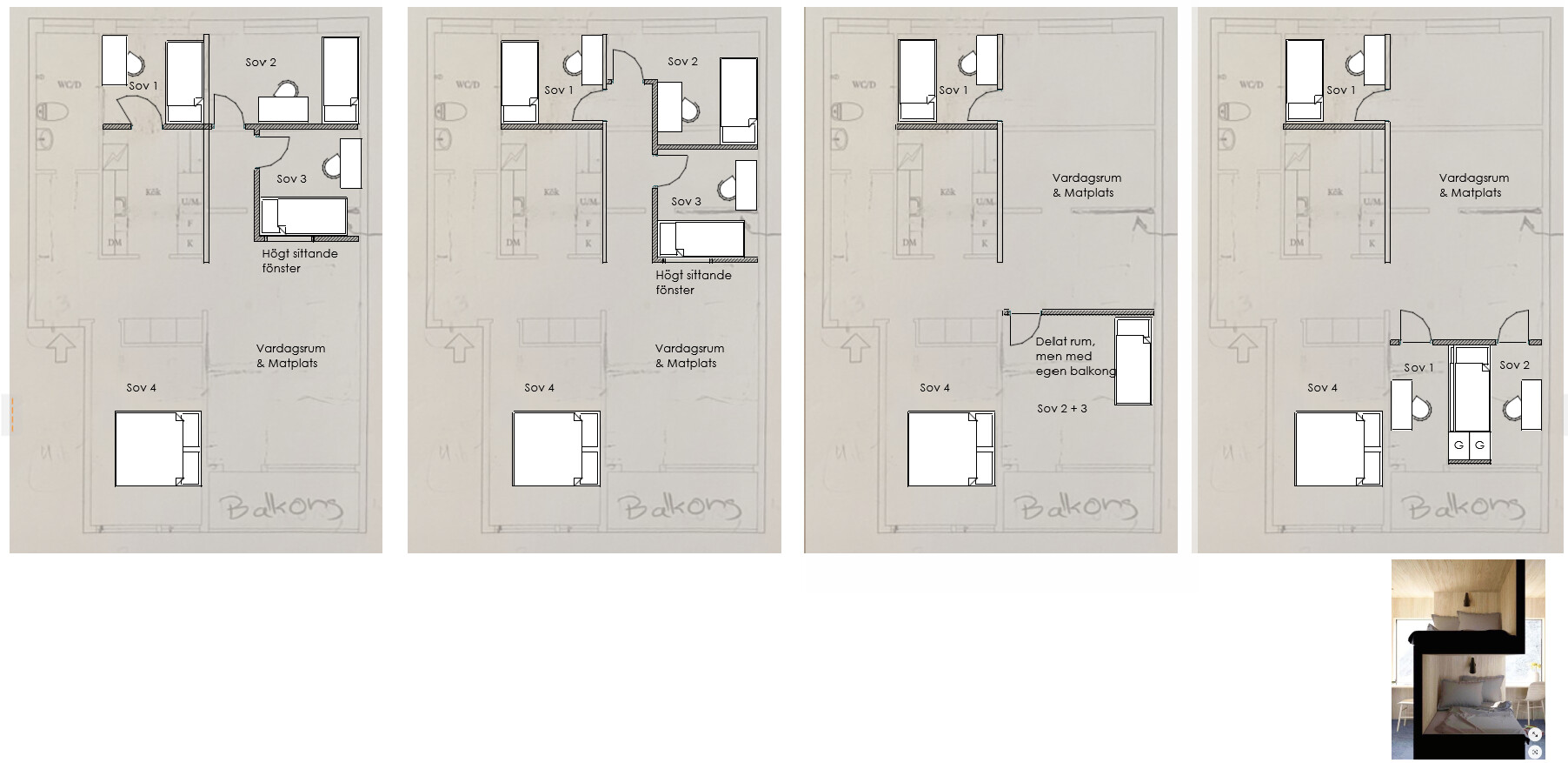

Fyra olika planlösningar av en bostad med fyra sovrum, stort vardagsrum och matplats. Möbelplacering och ljusinsläpp varierar i varje skiss.
Här kommer lite fler skisser!
Värt ändå att ha ett eget stort sovrum avskilt och försöka ha kvar ett så stort vardagsrum och matplats som möjligt. Bättre med mindre sovrum då och stora gemensamma ytor att umgås på.
Första varianten är la sådär.. lite tråkigt med ingång från köket, men då kan du samtidigt ha dörren öppen och få ljus in i köket.
Andra varianten är helt okej.. det blir ganska små rum, men det är ju små människor som ska bo där. :) Sovrum 3 kan ha ett högt sittande fönster mot vardagsrummet så får det indirekt ljus. Något man kan ta med sig till de andra skisserna vi sett också.
Tredje variant är minst jobb och kanske även bäst. Sovrum 2+3 blir får delas men har egen balkong. Du kan ju söka lite pinterest finns många fina exempel på dubbelrum.
Fjärde varianten är lite galen men hade kunnat bli häftig.
Skalan på bilden var lite off så finns stor risk att rummen har andra mått än vad jag tror..
Tack så hemskt för dina förslag och skisser!! Det där med att vända vardagsrummet var verkligen något jag inte tänkt på. Kreativt av dig! Jag ska kika lit mer på det här och testa det med exakta mått. Tack!!
