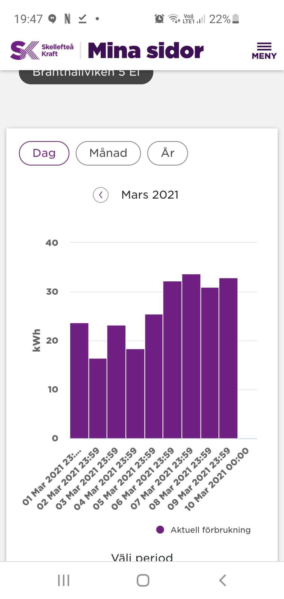

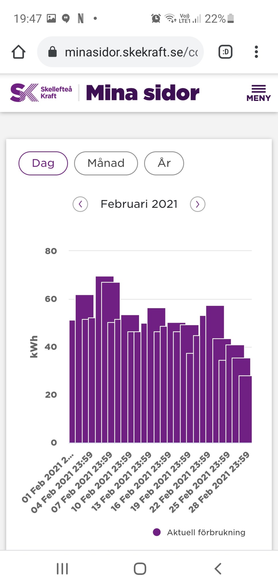

Nu blir det lite OT men jag har börjat fundera på hur mycket el värmaren i FTX aggregatet drar och till vilken nytta. Har ett swegon casa r5 (tror jag det heter). Har aldrig funderat speciellt mycket på inställningarna men gick in i serviceläge och stängde av värmaren samtidigt som jag ställde ner kurvan på bergvärmen.
Vi körde ca en vecka helt utan värme när det var soligt väder. När vädret blev sämre startade jag bergvärmen men inte värmaren i aggregatet. Där efter har det varit rätt kallt. Ordentligt minus på dagarna och ända ner mot 25 minus på natten. Enligt min känsla, inte mildare än var det var sista veckorna innan vi stängde av värmen.
Vi har inte märkt av att det skulle dra kallt från ventilationen efter att vi stängde av värmaren i aggregatet. Däremot tycker jag mig se en tydligt skillnad på elförbrukningen, som gick mer markant när vi stängde av all värme men inte alls gick upp lika mycket när vi startade bergvärmen på nytt.
Jag stängde av all värme i slutet av februari och återstartade bergvärmen runt den 5e mars. Kan det vara så att swegonaggregatet bränner nästan en tredjedel av all el vi förbrukar under vintern? Utan att bidra med något märkbart?
  • Histogram över daglig elförbrukning i kWh för februari 2021 på en mobilskärm.
  • Histogram över daglig elförbrukning i kWh under början av mars från användarens elbolag.
