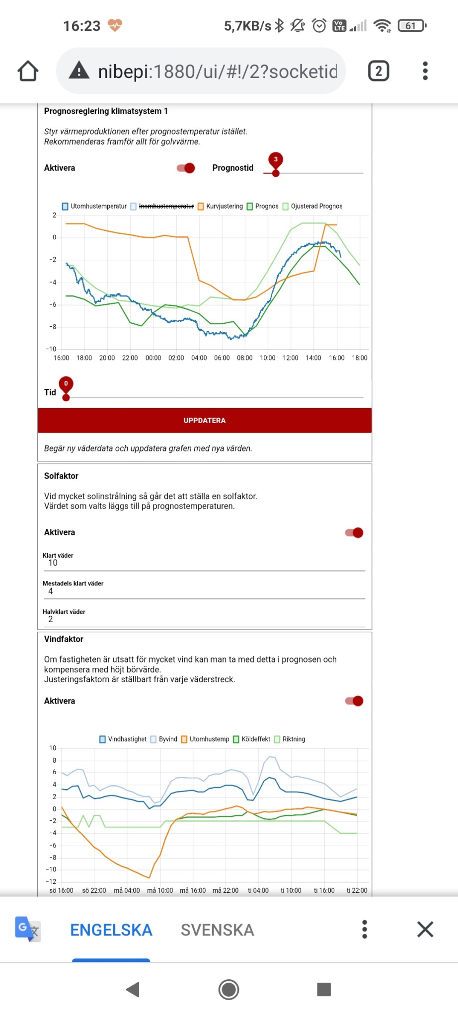

Jag vet inte om just din NIBE stödjer NibePi, det är en kille som utvecklat en typ av prognosstyrning för just detta fenomen bla. Med rätt inställningar gjorde det susen för mig. Hade samma problem som dig innan.

Tyvärr raka spåret.J jonaserik skrev:
Jag skulle vilja ha en knapp som sänkte kurvan 1 steg i 24 h och sen återgick till det normala. Eller ännu bättre att den pumpen kollade prognosen själv.

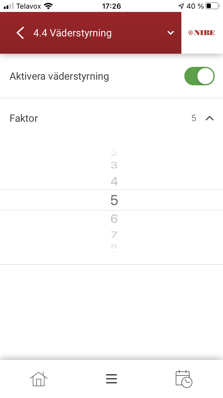

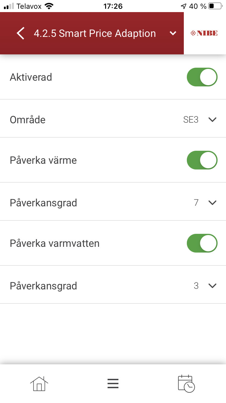

Självfallet behöver VPn vara uppkopplad för att hämta elpriser och väderprognoser. Sedan bara navigera till meny 4.2.5 och 4.4.N nybyggarn3 skrev:Det låter ju intressant. Hur får man igång det?
