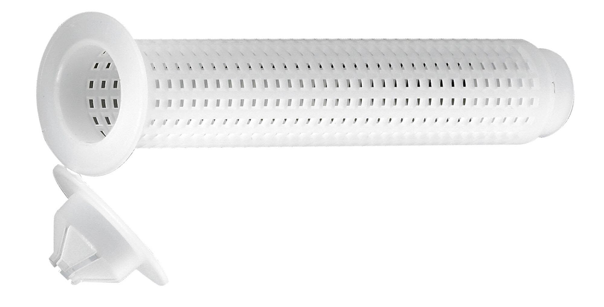

De säljs faktiskt även i forumets butik.C Christian Norder skrev:
https://shop.byggahus.se/products/perfohylsa-fast
