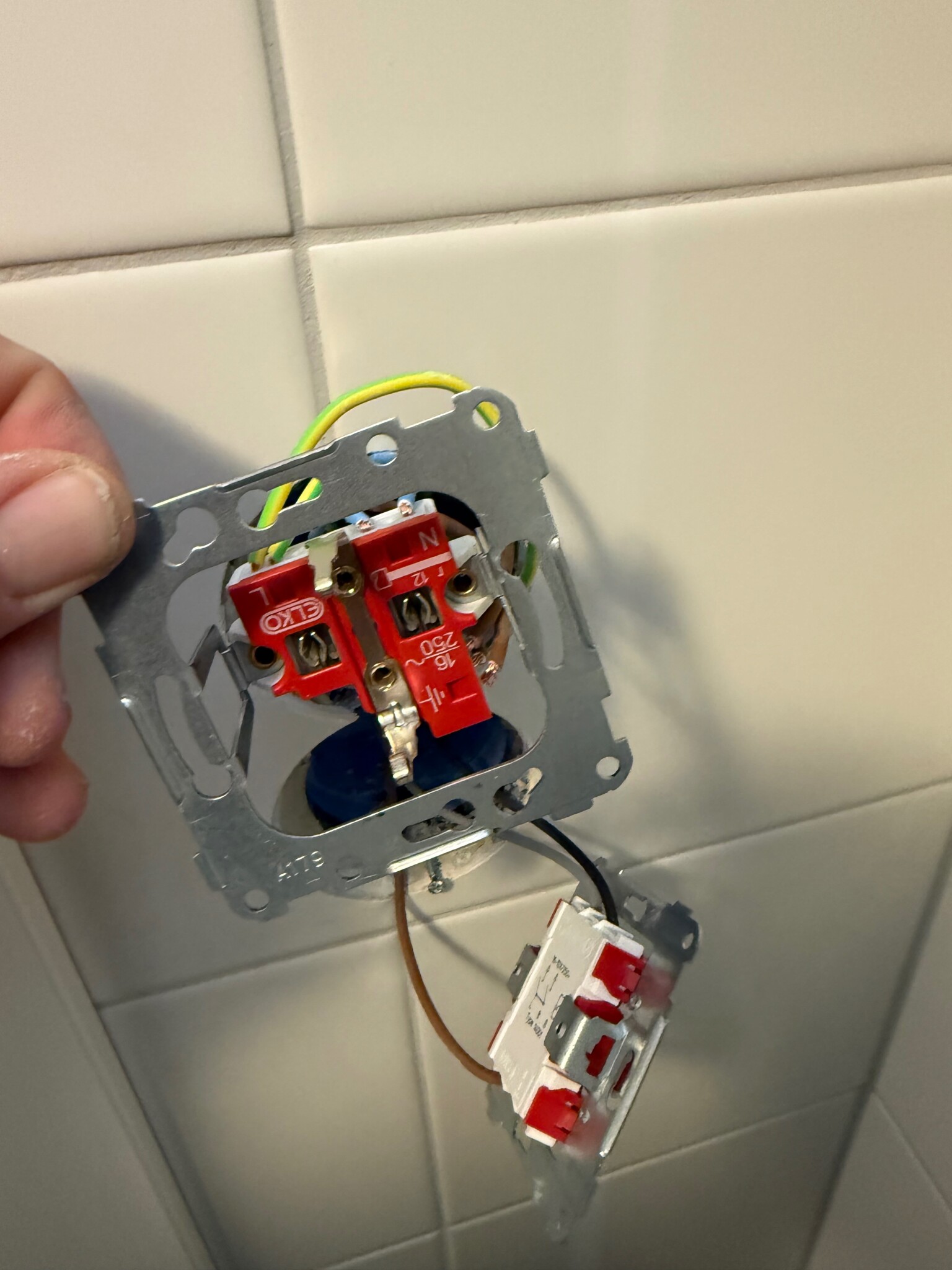

Det finns flera fel här.
Skyddsjord och fasledare har mycket riktigt förväxlats. Du ser ett "L" invid plinten uppe till vänster som betyder fas. Likaså finns en jordsymbol nere till höger. Är man minsta osäker på detta, då tar man fram sin multimeter och ohmmäter mellan skyddsjordblecket och den terminal man tror det motsvarar.
Hur hade du planerat att kontrollera detta? Man upptäcker det dels vid granskning men också vid mätning. Installerar man ett vägguttag så är det ofta en god idé att kontinuitetsprova skyddsjorden. Det gör man genom att bryta JFBn och ohmmäta mellan skyddsjordsblecken i två oliak uttagpå olika platser.
Sedan har du synbarligen knölat in två ledare i samma hål. Varje terminal har två hål avsedda för varsin ledare. Endast 1 ledare på hål alltså.
På skyddsjordsplinten har du dessutom mulat in tre ledare, och kardelerna set ut att vara skadade. Det går inte. Man behöver göra denna skarv i en toppklämma typ Wago 773 bakom uttaget. Edit: Jag tar tillbaka detta, det ser ut att finnas tre hål.
Montaget visar också alltför mycket naken koppar. Man ska skala ledarna 12 mm som anges på uttaget och trycka dem i botten på varje hål.

En kollega lät installera en ny diskmaskin. När han kom hem och skulle kolla in den fick han en j-vla kyss. Installatören hade förväxlat fas och jord så att hela maskinen var strömförande. Så med fel installatör kan uppenbarligen vad som helst hända 😮
Oj det kan inte varit en elektriker, skall alltid kontrollera L-N, L-PE och N-PE med spänningsprovare när det är driftsatt att allt är korrekt, framför allt ha koll på färgernas betydelseD Dif1891 skrev:

Se till att bryta spänningen till detta tills du får dit byggaren och kolla gärna om personen verkligen är elektriker...🙈D Dif1891 skrev:
Skicka bilden till elsäkerhetsverket...

Jodå, det kan ha varit en elektriker eftersom de är människor. Ett riktigt allvarligt fel som i värsta fall kan döda någon så felet är riktigt farligt och som tur är väldigt ovanligt.J J-banan skrev:
Det är många punkter i egenkontrollprogrammet som har hoppats över här. 😮
Jag håller med övriga, anmäl.
