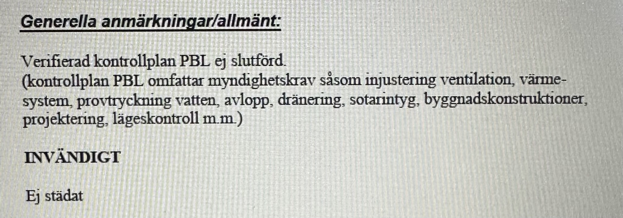

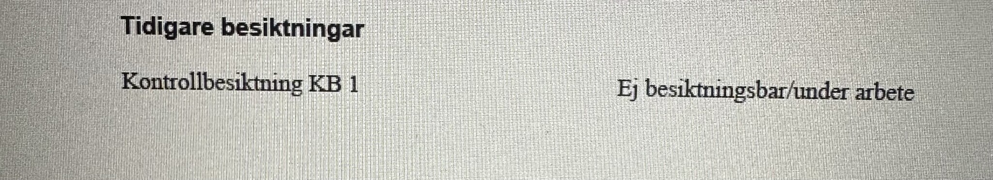

M Mirkan skrev:
Nej, men står det att slutbesiktningen inte är godkänd?
  • Text om tidigare besiktningar: Kontrollbesiktning KB 1 och Ej besiktningsbar/under arbete.
  • Text med generella anmärkningar kring ej slutförd kontrollplan enligt PBL och invändigt arbete ej städat.
Nu är jag ingen besiktningsexperter och någon som vet mer får gärna fylla på.
Men om jag förstått det rätt så gör man KB 1 för att entreprenören ska hinna fixa problemen till slutbesiktningen. Att den inte är genomförd är i sig inte ett problem.
Sedan saknas påskriven kontrollplan. Det måste väl vara åtgärdat då du fått slutbesked?

Det är inte poängen. Om det är ett fel eller flera fel, små fel eller större fel, spelar ingen roll. Du måste ha ett godkänt slutbesiktningsprotokoll med datum, underskrift från alla parter och ansvarsskrivelsen. Sist ska det stå besiktningsmannens utlåtande. I protokollet står inget av detta. Besiktningsprotokolletet är en juridisk dokument innehållet ska var tydligt.

Nej, men de enda nedslagen i slutbesiktningen verkar vara städning och kontrollplan.
Om det finns ett slutbesked finns det också en godkänd kontrollplan.
Den punkten är alltså släckt och kräver inte ombesiktning på plats.
Hade det inte varit bättre att ta de pengarna du har lagt på advokater och lägga dem på en städfirma. 90 % av felen du visat ser ut att kunna åtgärdas med en fuktigt trasa.

Jag förstår fortfarande inte vad felet var/är som underkänner besiktningen. Dokument kan skickas in i efterhand för att komplettera en besiktning.
Skulle du Emre2025 kunna skriva ned allt i någon sorts kronologisk ordning där du punktar upp vad som hänt, vilka fel som upptäckts vid tidpunkten. Samt varför Tingsrätten anser sig kunna göra bedömningen att det finns en godkänd slutbesiktning? Domen hade ju som sagt varit förnämlig att läsa. Samt hela slutbesiktningsprotokollet. Samt om det finns övrig kommunikation som tar upp åtgärder relaterat till de fel som upptäckts.
