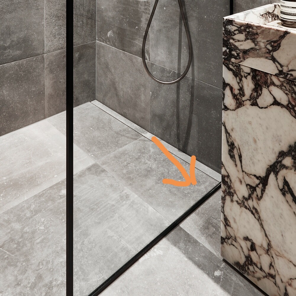

Jag har tänkt mycket på detta:
Hur gör folk med plant fall och linjeavlopp (tex unidrain) i det fall som det inte är väggar på båda sidor? Med den lilla kilen som bildas och som inte är belagd med klinker. Se pil i bifogad bild. Jag anar en konspiration, denna är aldrig med i säljmaterialet.

Alla länder har inte samma krav på fall som Sverige. Om det inte går att göra fallet bra med ett linjeavlopp i ett visst badrum så kan man ju välja t.ex. ett hörnavlopp i stället.

Jag tänker att detta uppstår även i Sverige i det fall en vill ha stora plattor, det är ju trots allt en av anledningarna till att ha linjeavlopp öht. Ovan bild är från skandinavisk leverantör, Unidrain som är populära i Sverige.

Den där tråden höll sig under min radar, tack för tips. Inte skitenkla snygga lösningar kanske, lite synd.
Håller med om att det gör sig bäst med väggar åt båda håll.
Då gillar jag nog en kvadratisk brunn med "kuvertfall" bättre, men klart klurigare att göra bra själv. Dock snällare mot plånkan men en simpel purusbrunn.

Absolut att problemet uppstår om man väljer ett avlopp som inte passar till badrummets form, duschlösning och plattstorlek. Linjeavloppet togs fram för 20 år sen när stora plattor inte förekom. Hörnavlopp fungerar normalt bättre om inte duschen inte har tre väggar.

I mitt huvud blir det ändå rejält med fogsprång med hörnavlopp och stora plattor.
Ett plant fall går inte att få till utan ett steg, om inte väggar finns på tre sidor.
Eller tänker jag fel?
