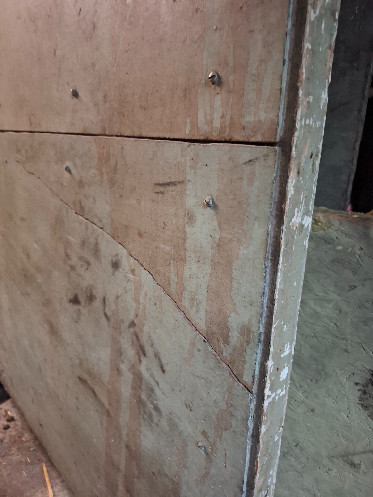

ser ändå inte ut som eternit på den senaste bilden en vits med eternit är ju att det blev slätt av sig självt
att få det att se ut som en borstad yta låter sig inte göras
Det ser ut som tjock färg.

Tjocklek 4mm plus minus
Som sägs i svaren, eternitplattor är släta och inte skrovliga. Ser även ut som det brukar vara i 50 tals hus. Inbrädning av källartak, i bland bara brädor sida vid sida och i bland spontade. Men är ett utmärkt underlag för att skruva i. Så sätt i skruvar på dom platser som kan se ut att tänkas lossna. Sen bara spackla i alla springor, duger med vanligt spackel eller gipsbruk, glöm inte att fukta först med en blomspruta. För torrt så fäster inte spacklingen som den ska. Och måla in allt, 2 gånger med billig plastfärg.
Sen det med asbets, vet alla att det inte är bra, men domedagen är inte här än, som vissa på forumet vill påskina, som att ha det i bunden form och skall vara en form av dödsdom för dom i huset.
Ni som svarar om asbets, skräm inte upp folk med era inlägg.

Det är troligtvis eternit. Har likadant på min pannrumsdörr och över oljepannan. Precis som dina är mina några mm tjocka. Har aldrig sett tjockare, faktiskt.
Hur som helst är det sannolikt asbesthaltigt material som bör behandlas med viss försiktighet för säkerhets skull. Dvs. Ett andningsskydd är ju bra att ha oberoende av vad man river i.
Men, alla mina gamla rörmokarkompisar som dagligdags stod under asbestisolerade värmerör och rev ner isoleringen med en kniv så källaren såg ut som ett bageri. Alla de är fortfarande friska och krya. Likaså bilmekanikerna som blåste bort asbestbromsdamm med tryckluft.

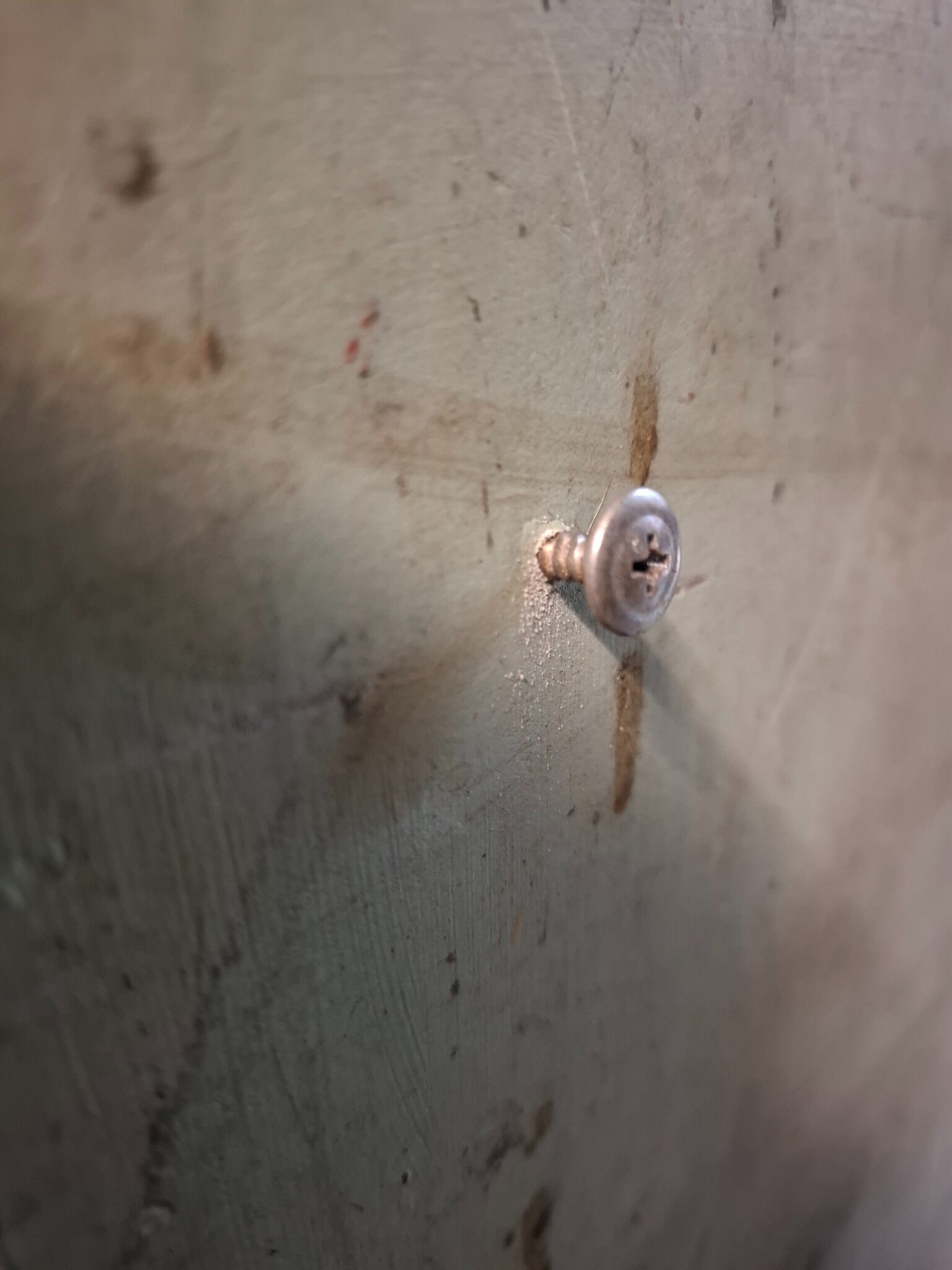

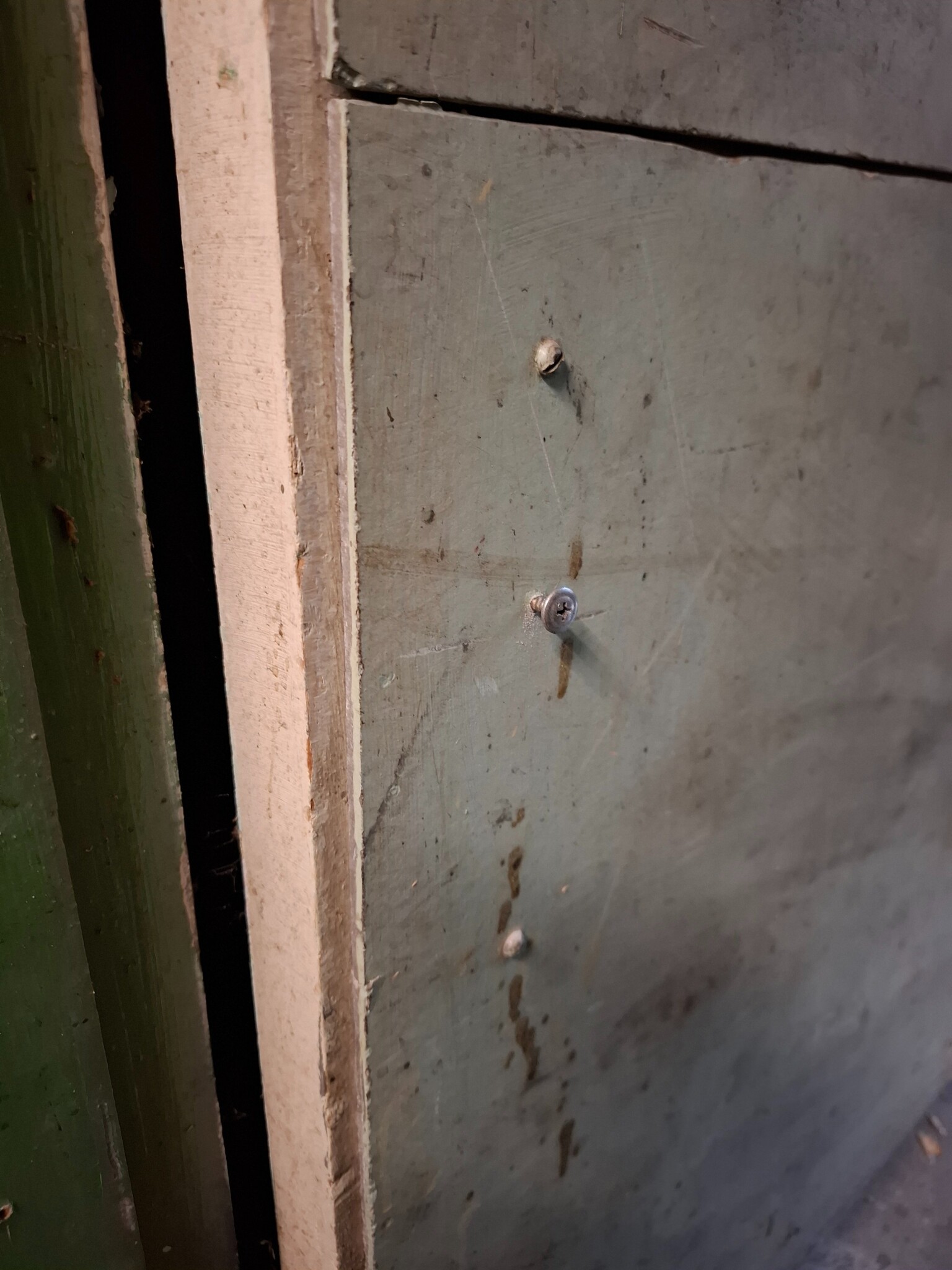

Jag blev nyfiken och provade att skruva in en montageskruv med spetsig spets. Det gick inte alls. Den självborrande däremot, gick utmärkt. Så prova med några sådana, så är det klart i ett nafs.
