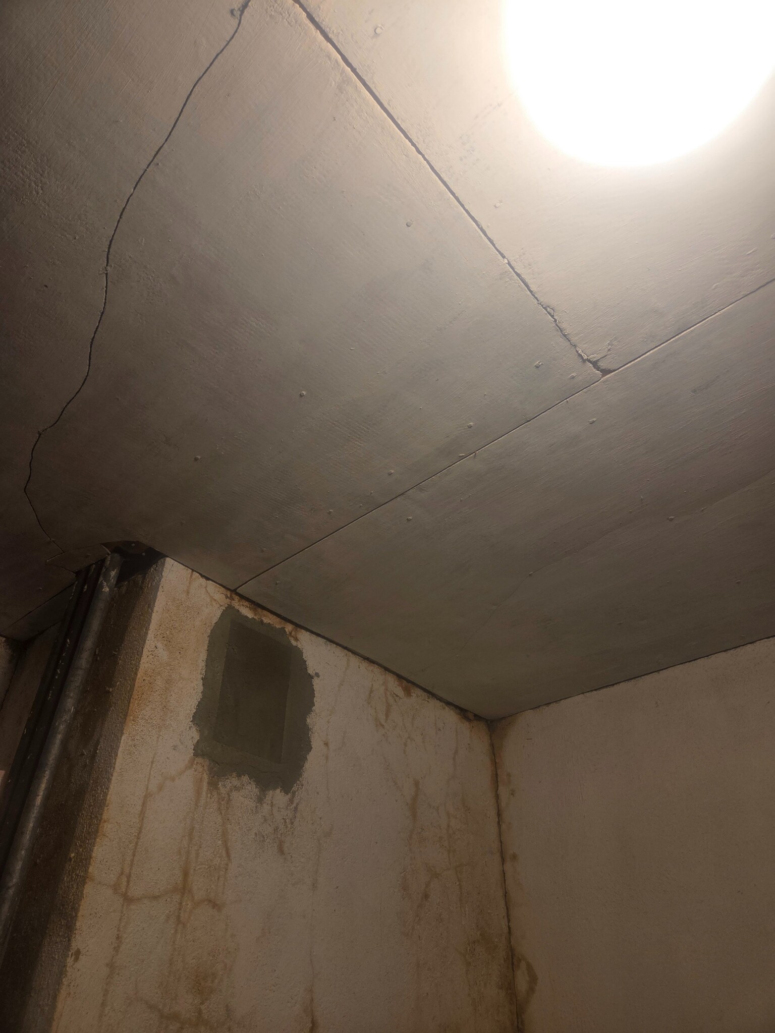

Hej! Se bild på mitt tak i en tvättstuga (fanns kamin där förut)
Tvättstugan är byggd på mitten av 50-talet och ser ut som asbest/eternitplattor som är spikade fast i trätaket.
Vad tror ni om att regla ner och bygga nytt tak?

ska du regla ner penetrera du eterniten och då kommer den att spricka och frigöra damm
du kan kolla om det är eternit genom att borra i den brinner borret upp är det troligen eternit går det igenom antagligen att annat material.
spackla och måla är nog det enklaste

Det stämmer väl inte? Eternitskivor är porösa och går lätt att borra i.

de jag låtit kunder borra i har samtliga skärande verktyg rödglödgats av
iofs vackert men fatalt för eggen
Vi pratar snabbstål nu

Plattorna är nästan påväg att ramla ner:/
vad har du under (över) trä eller betong-bjälklag?
Det enklaste är nog att limma upp gipsskivor i taket.

Rummet är byggt som ett pannrum antar jag. Eternit, minerit och vad dessa material nu kallades. Asbestfibrer måste man ha respekt för och ska du borra + regla eller helt ta ner plattorna blir det damm. Du måste lämna in prov så att du får veta. Det är väl det trista svaret. Här på forumet finns tips om detta eller hör med Miljökontoret i din kommun. Bara måla över är naturligtvis ett alternativ.

men jag skulle på med munskydd och glasögon plocka ner dessa skivor
dammsuga och skölja efterhand

okay då är de inte av kosmetisk synvinkel ditsatta utan brandtekniskt
jag hade plockat ner dessa då jag inte dagligdax utsätts för asbest inte ens årsvis så risken är noll

Behöver inte borra "endast" träskruv genom regel och genom plattorna ?

plattorna spricker med största sannolikhet då
då kan man lika gärna plocka ner dessa först

Tror inte att plattorna håller för det utan åker ner.

Jag skulle inte dammsuga om jag skulle plocka ner eternit, risken är ju då att man sprider farliga fiber helt i onödan.
Att blöta taket först och de neddtagna skivorna med med vatten med hjälp en liten tryck spruta och städa med en fuktig mopp efteråt är betydligt riskfriare.
