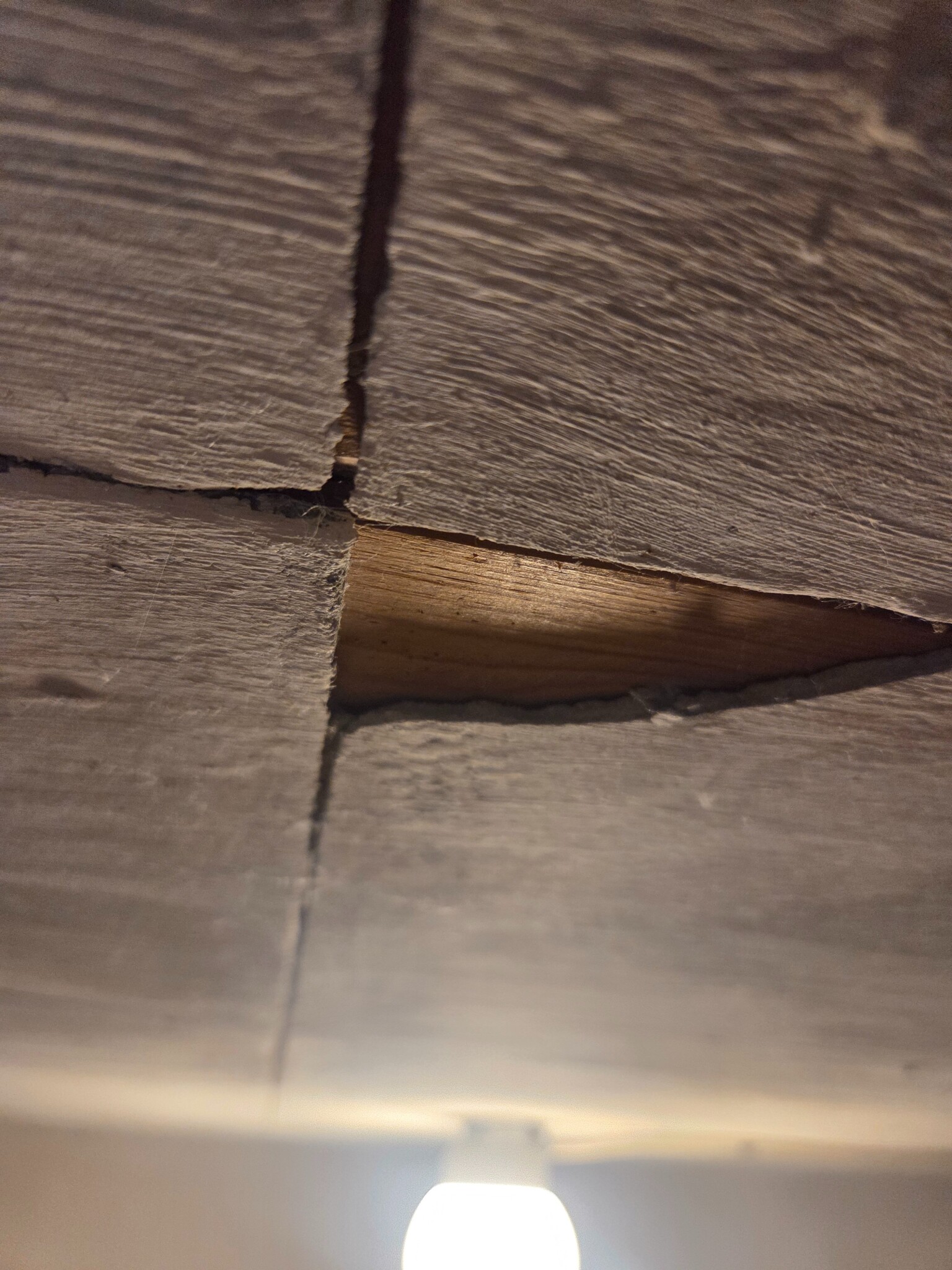

Tjocklek 4mm plus minus
  • Detalj av tak med sprickor och synligt träunderlag, tjocklek cirka 4 mm, i rum med glödlampa.

Dilato
fint trätak under, ta fram detta
skivorna ser inte ut som de typiska eternitskivorna, brukar inte vara den här borstade strukturen
väldigt otypiska.
fan vet om det inte är nått annat material och vi har hålt liv i en tråd helt i onödan...
mycket troligt att de använt ett alternativt material
80-tal viste man om riskerna och det var ju slutet på eternitens storhetstid

Det är byggt -56.

L Lennart19 skrev:
Det är byggt -56.
ser ändå inte ut som eternit på den senaste bilden en vits med eternit är ju att det blev slätt av sig självt
att få det att se ut som en borstad yta låter sig inte göras
returen returen skrev:
...väldigt otypiska.
fan vet om det inte är nått annat material....
Jag håller med. Otypisk ytstruktur. Brukar inte vara sådana där längstgående "gramofonspår".
