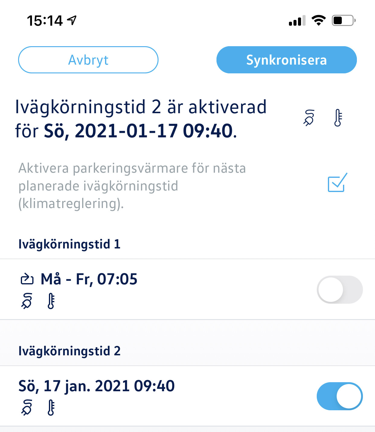

2. När man ställer in förvärmning vid en ivägkörningstid är det med el kupén värms. Med fjärrkontrollen är det en bensinvärmare. Den senare har högre effekt och gör bilen varmare. Med 16 A tillgängligt blir det varmare än med 10A. Men inte lika varmt som med bensinvärmaren.
4. Passaten har bara enfasladdning.

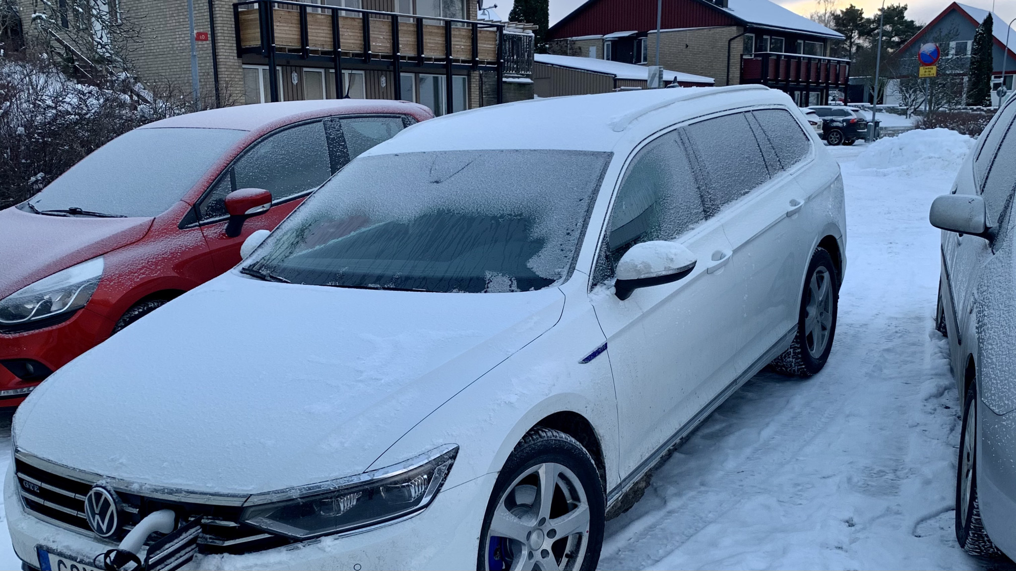

Trodde att bensinvärmaren skulle bli aktiverad när man kryssar i den rutan som finns (bild 1). Jag märker dock ingen skillnad. Bifogad även bild hur bilen såg ut i morse exakt på ivägkörningstiden. -2 grader utomhus.
Ivägkörningstiden var kl09.40. Bilen var fulladdad ca kl08.30 och slutade därefter ladda.

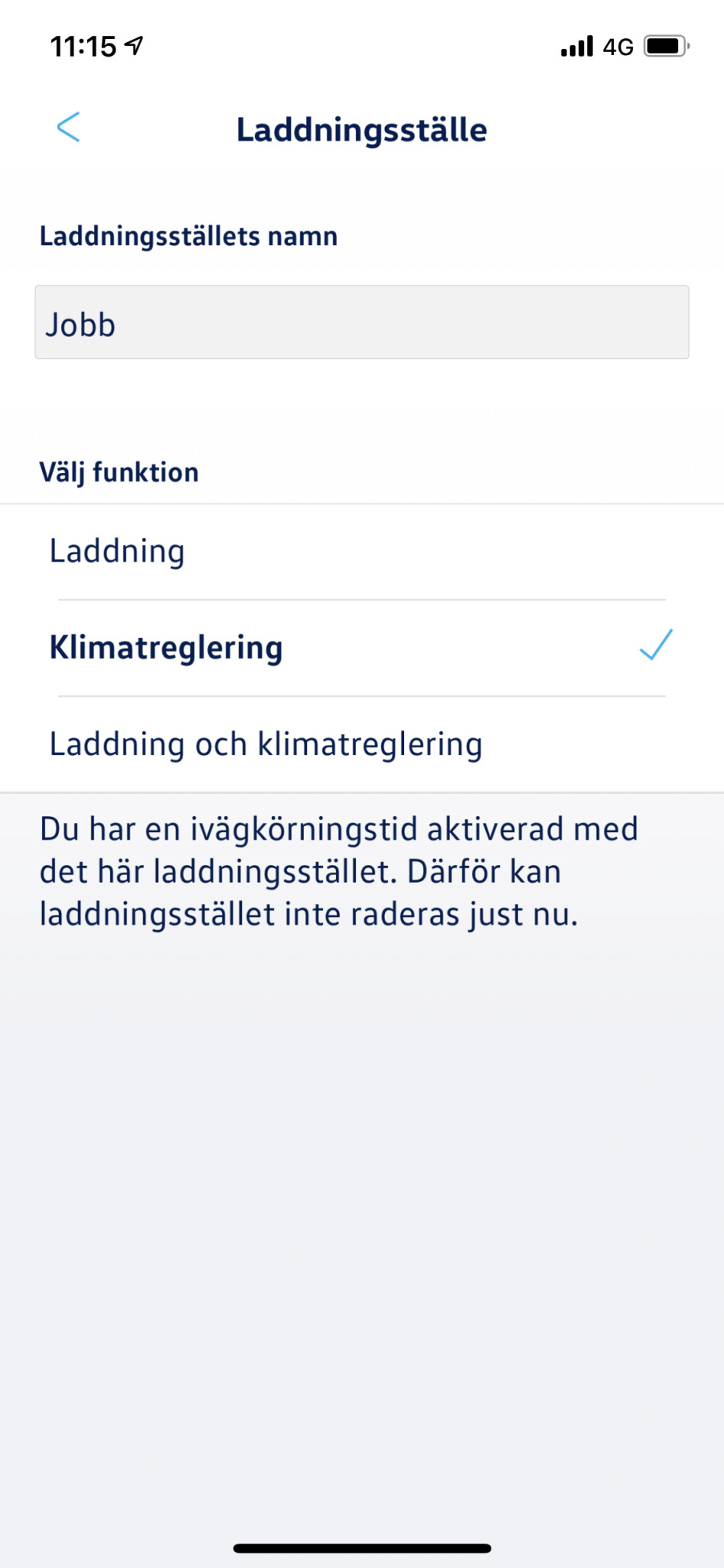

Jag får inte till det riktigt med det här, i min arbetsgivares miljöpolicy står det att man inte får ladda bilar men däremot att värma bensinmotorer och kupe men när jag aktiverar i appen att jag bara vill klimatreglera så laddar det ändå?
