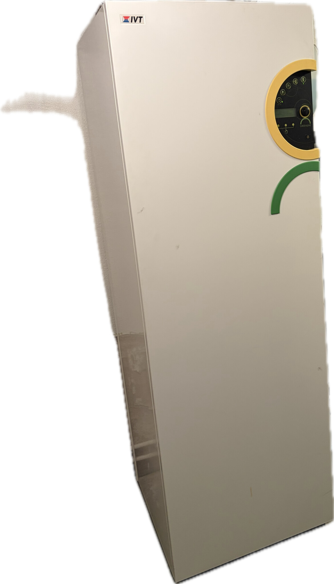

Står inför ett byte nu i veckan.
Huset hade vid köp befintlig bergvärme med okänd funktion ”den skjuter säkring på något och varnar” sa säljarens barn (han själv låg på boende).
Är en gammal IVT Greenline C5 från 1998-2000 (oklart), och ja, den skjuter säkring på cirkulationenspump och elpatron (vid temperatur under +3). Låter högt när den går. Garanterat slut. I alla fall inget att lägga pengar på.
Bilden visar en äldre IVT Greenline C5 bergvärmepump med paneler och logotyp.
Tyvärr ganska grunt borrhål om 115-120 meter enligt SGU, blir byte till en ”dum” ny IVT HE C6.
Den är likvärdig med den gamla pumpen sett till effekt och dylikt.
Huset är inte så stort, ca 100kvm och modell äldre timmer anno 1850ish. Har räckt tidigare så lär funka fortsättningsvis också.
Fått offret på ~85.000kr ink bortforsling och installation av nya efter rot. Då flyttar de nya maskinen typ 2 meter i sidled så den inte längre täcker en gammal gjutjärnsbrunn i källaren.
