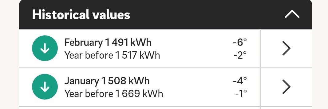

Vi bytte vår 28 år gamla ctc mot en ny Daikin strax före jul. Främsta skälet till byte var "peace of mind" då vi haft en del strul både med gamla pumpen och läckande expansionskärl och vi var trötta på att oroa oss över att vakna i ett 15 gradigt hem.
Bifogar den jämförelsedata vi har. Dock har årets vinter varit betydligt kallare och vi har även haft 1 grad varmare inne i år, så det går inte att jämföra förbrukningen rakt av.
Min gissning är att vi totalt sett kommer sänka energiförbrukningen med 10 - 20% vilket i vårt fall motsvarar 2.5 - 5 kSEK per år.
Energiförbrukning i februari: 1491 kWh, fjolåret: 1517 kWh, temperaturer: -6°/-2°. Januari: 1508 kWh, fjolåret: 1669 kWh, temperaturer: -4°/-1°.

Tack! Med tanke på den bistra vintern är det ju ändå imponerande med en minskning.

Han (@Joakim654) har 3-4 grader lägre utomhustemp. och 1 grad högre inomhustemp. dt inne-ute har ökat med 19-23%. Räknar vi in den lilla sänkningen av elåtgång och antar att hushållsel är 400 kWh/månad blir effekten 36% (jan) 22% (feb) mer värmeeffekt för samma el-åtgång.
Omräknat till TS antagna siffra på 10MWh el till värmepumpen vore samma ökning av effektiviteten en besparing på omkring 1/4 eller 2500kWh/år. Om marginalkostnaden för el är tex. 1,5 kr blir det 3750kr/år.
Då den extra energin kommer från borrhålet bör TS framförallt kolla borrhålets temperatur när det är kallt i slutet av säsongen. En mer effektiv pump kommer ta ut mer av hålet (och mindre från elnätet) för att avge samma värme inomhus.

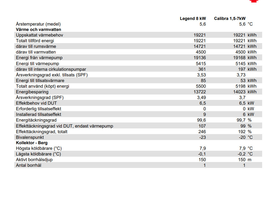

Det är en on/off.Tycker att dom är effektivare och hade jag valt en 1,5-7kw istället calibra (inverter) som var 10000 dyrare så skulle det ta 15 år innan jag skulle tjänat in mer kostnaden.Är mycket nöjd med legenden.

Japp.Valde till slut en on-off istället för en inverter och både calibran/ Legenden är väldigt tysta när kompressorn går men som vintern varit så valde jag nog rätt.
  • Tabell som jämför energidata för värmepumparna Legend 8 kW och Calibra 1,5-7 kW, inklusive energiåtgång och årsverkningsgrad.
