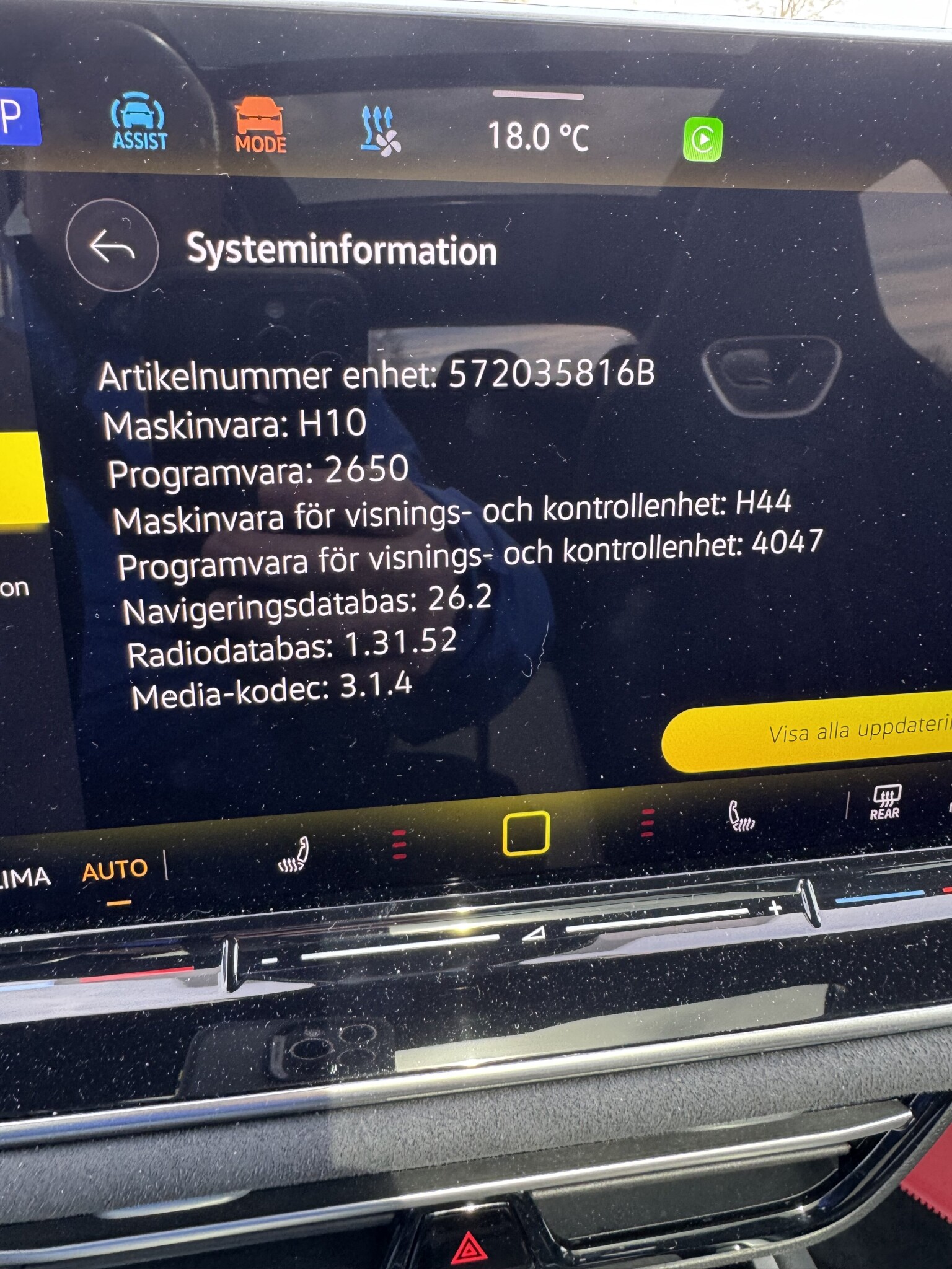

Nya programvaror, två dagar på verkstad. Tror dock att de bytt mängder av programvaror i diverse styrdon och datorer främst. IMG_3632.jpeg
J junkan skrev:
Nya programvaror, två dagar på verkstad. Tror dock att de bytt mängder av programvaror i diverse styrdon och datorer främst.[bild]
Två dagar? Det var snabbt. Det strulade för min så den blev kvar i fyra. Dom fick tydligen börja om flera ggr.
Det tillkom lite funktioner i infotainmentsystemet (schemalagd laddning bland annat) så man kan ju inte vara alltför bitter.
Oj då det var mycket som skiljer från min...
Hur gammal är din bil?
Hur hamnade din bil på verkstan för uppdatering?

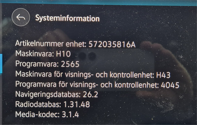

Min togs ut i slutet av oktober 2024 och den visar följande:
En av parkeringssensorerna gick sönder och när jag bokade tid för fix av den så sa hon, oj det finns en massa uppdateringar som ska göras på din bil som tar två dagar. Så tre dagar totalt med lånebil, Audi A5 Quattro som jag upplevde som avsevärt sämre än Passaten.
Bilen byggdes Mars-April 2025
Undrar hur man ska få uppdatering när bilen inte ska in på service förrän i höst?
Skulle verkligen vilja ha s/w-uppdateringarna gjorda.
Du kan ju höra med din verkstad. Fick uppfattningen att uppdateringen var utöver vanliga servicen, så man kanske kan boka den separat?
Får fråga hur det skall gå till då....
Aero
Boka en "felsökning" relaterat till de problem du upplever. Kommer inte som någon nyhet för verkstan. De har bilar inne för uppdatering hela tiden. Bilarna producerades/såldes innan produkten var färdig.
Problemet för mig var att det inte fanns någon uppdatering förrän en ljus dag... Blev en ny bil. Så den borde varit när den levererades... "Sälj inte skinnet innan björnen är skjuten"
