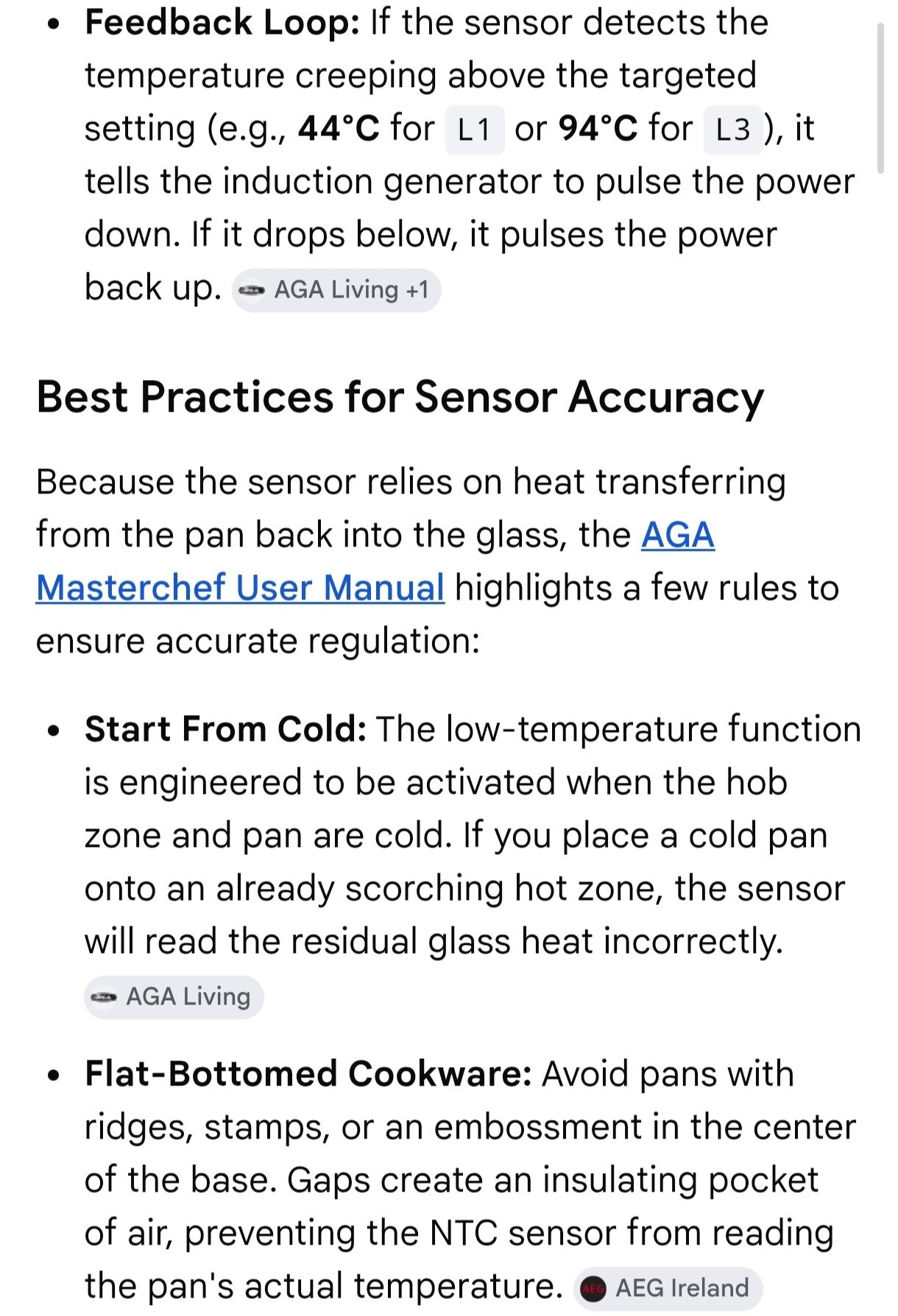

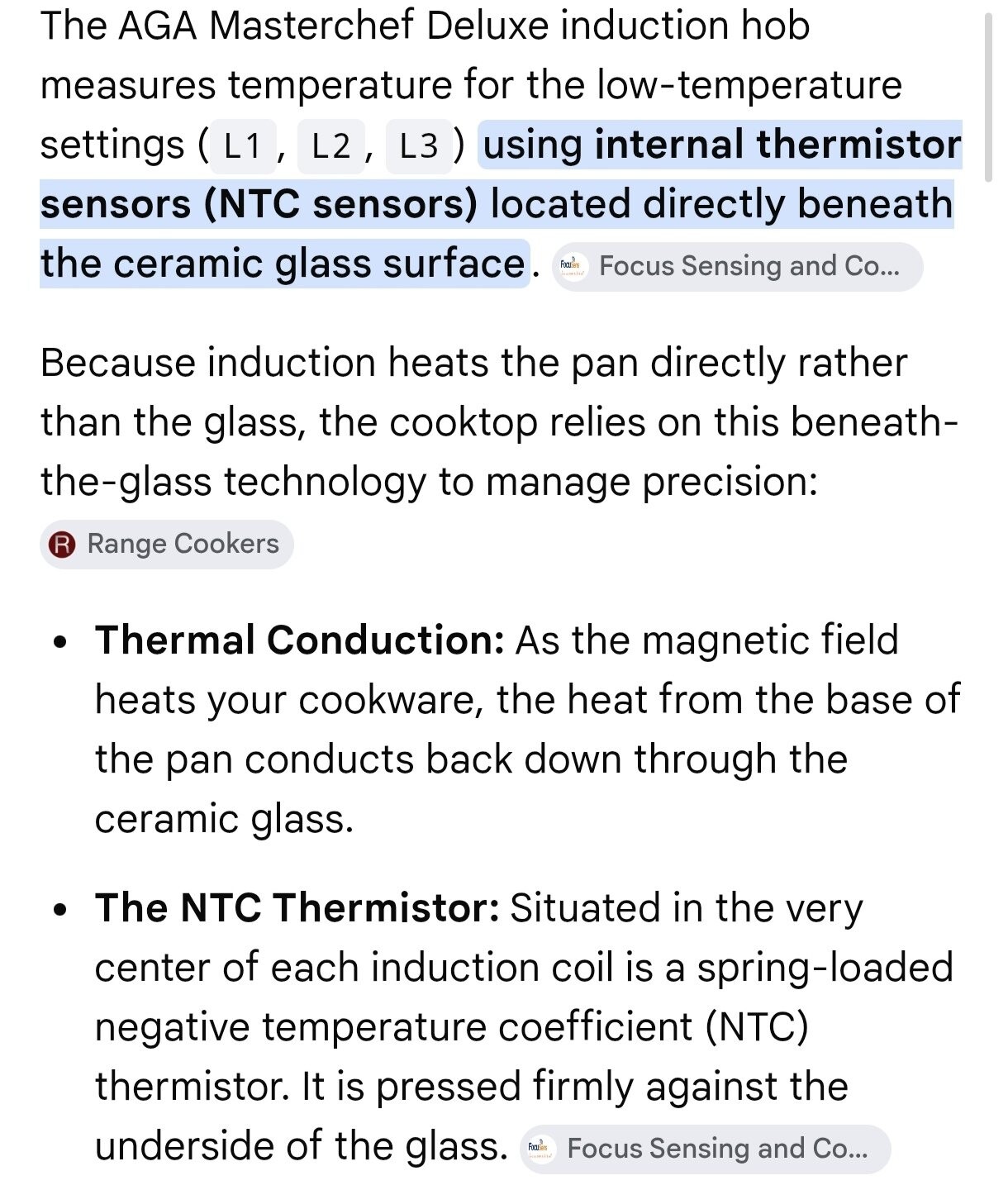

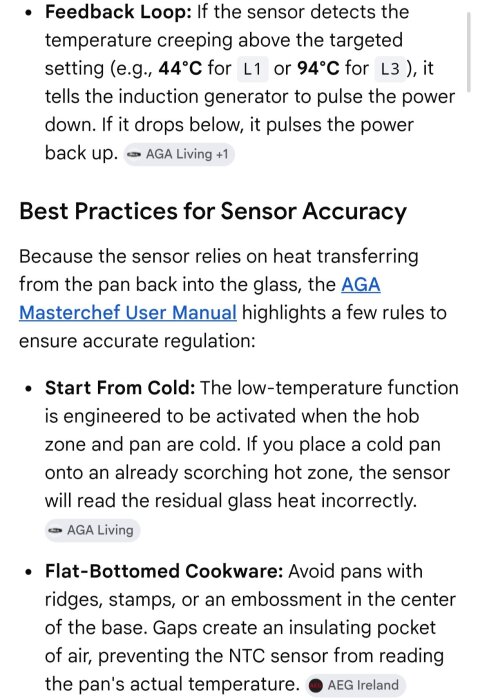

engs engs skrev:
Nu kommer jag aldrig äga en så dyr spis, men blev nyfiken hur den löser detta rent tekniskt?
Jag hade gissat på ir-termometer eller värmekamera men det visade sig vara betydligt simplare 😀
