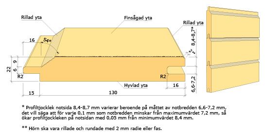

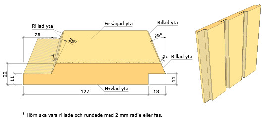

Vad skiljer den från Z-panel? Det har jag inte riktigt förstått.
Jodå, du förstår säkert skillnaden mellan fas och spont:
Detaljerad ritning av spontad panel med måttangivelser och profilbeskrivningar.
Teknisk ritning och en bild på en Z-panel med fasade kanter och rillade ytor för byggprojekt.
PS
Den första bilden är alltså spontad panel,
och den andra är med fas, s.k. Z-panel.

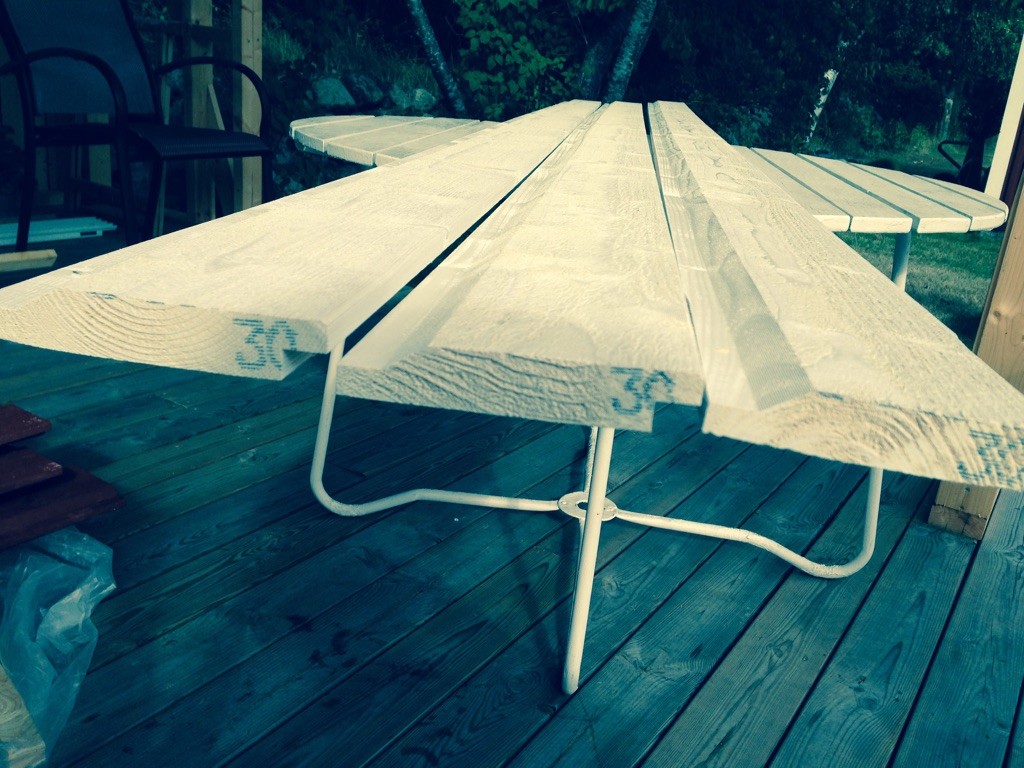

Jag var och handlade lite enkelfaspanel på byggmax i helgen och blev ganska förvånad när jag kom dit och såg att sponten inte var en riktig spont med not och fjäder utan bara ett "överlapp", typ som baspanel. Är det vanligt att den sågas så? När man för ihop dem så går de ihop så att avfasningen möter den raka kanten, som det väl ska vara på enkelfas, så det verkar ju rätt i övrigt.
Jag ska ha den liggande, och på ett oisolerat uterum, finns det några nackdelar med att den riktiga sponten saknas?
Har du någon bild?
På din beskrivning låter det mer som z-panel.
Ja, jag tycker ju det, brädorna låser inte in i varandra alls lika bra.
Jag visste inte ens att Byggmax hade enkelfaspanel (enkelfasspont kan vi ju knappast kalla den för ;) ) är det något de börjat med på senare tid tro?
Edit: På bilden på Byggmax hemsida visas den med not och spont. Har du fått sekundamaterial? ;)
Jag hade också kollat bilden på hemsidan innan jag åkte iväg och blev som sagt förvånad. Den låg på en hylla märkt enkelfaspanel och har en rak och en fasad kant, dessutom går dessa kanter ihop och har inte det breda spår mellan kanterna som baspanel/z-panel har. Tyvärr ingen bild, ska försöka ordna en. Panelen ligger nu i sommarstugan som är en bra bit bort. Den ska bara användas till att klä lite runt glaspartier på ett par väggar i uterummet. Det är som sagt helt oisolerat och jag tror inte det är några större problem, men blev bara lite nyfiken på hur det brukar vara.
Här kommer bild på byggmax enkelfas...
