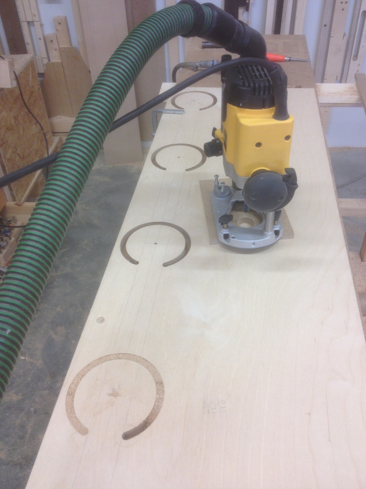

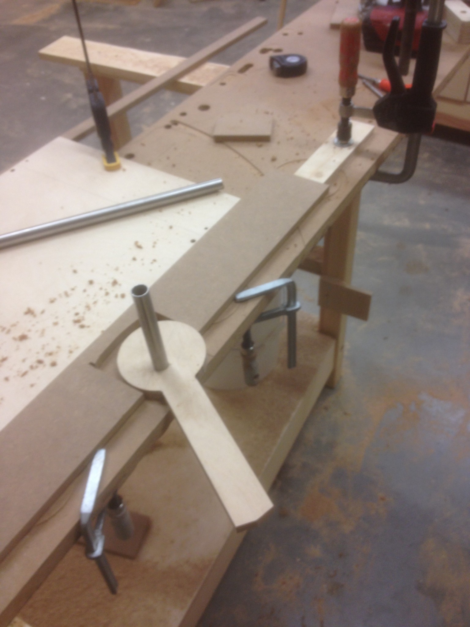

Tittade på excentrar i dag. Började med att fräsa upp ett antal rundlar.
Handöverfräs som skär ut rundlar i ett trästycke i en verkstad.

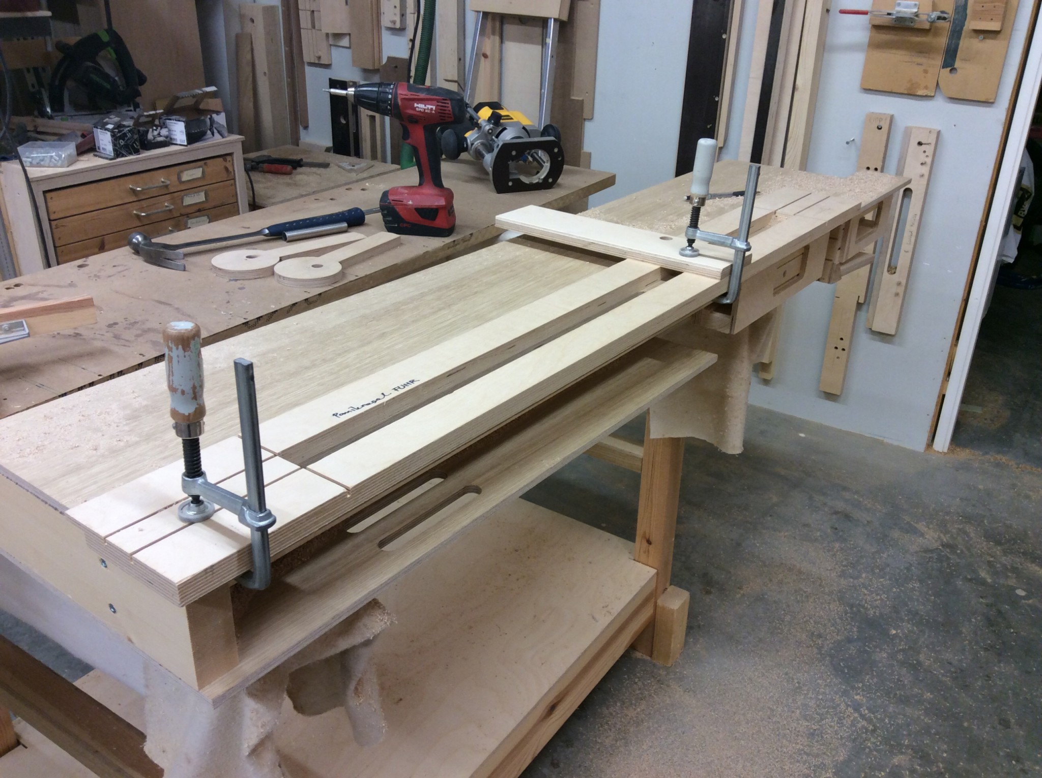

Efter att ha sågat till dem och borrat för axeln (kan återkomma om placering) var det dags för bänktest.
Spände fast lite bitar på en skiva. Kunde utan vidare flytta en åtdragen tving.

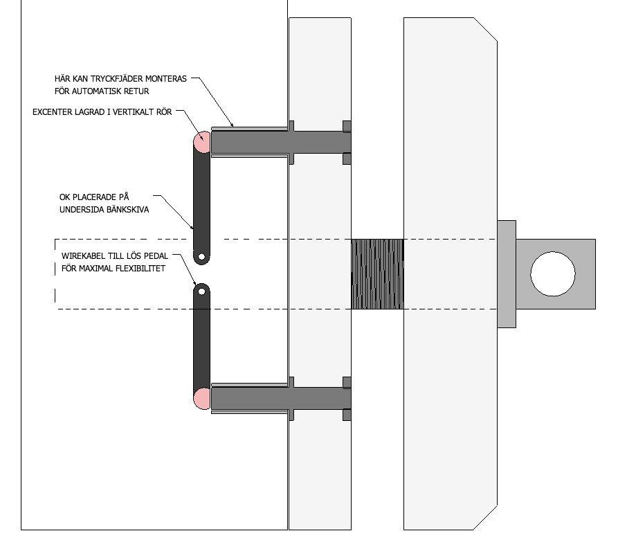

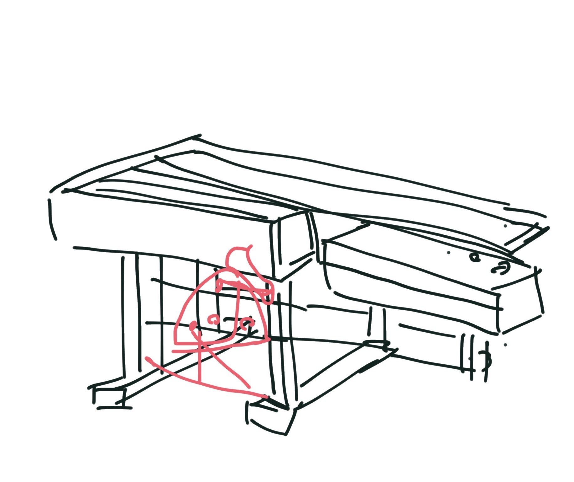

Lös pedal med wire :)
Schematisk illustration av en konstruktionsritning för en lös pedal med wire och beskrivande text.
richardtenggren
Björn. Snygg skiss. Själv är jag inne på stöt och dragstänger. Mina funderingar är inte helt klara när det gäller pedalfunktionen. Hjärnan ser ut så här.

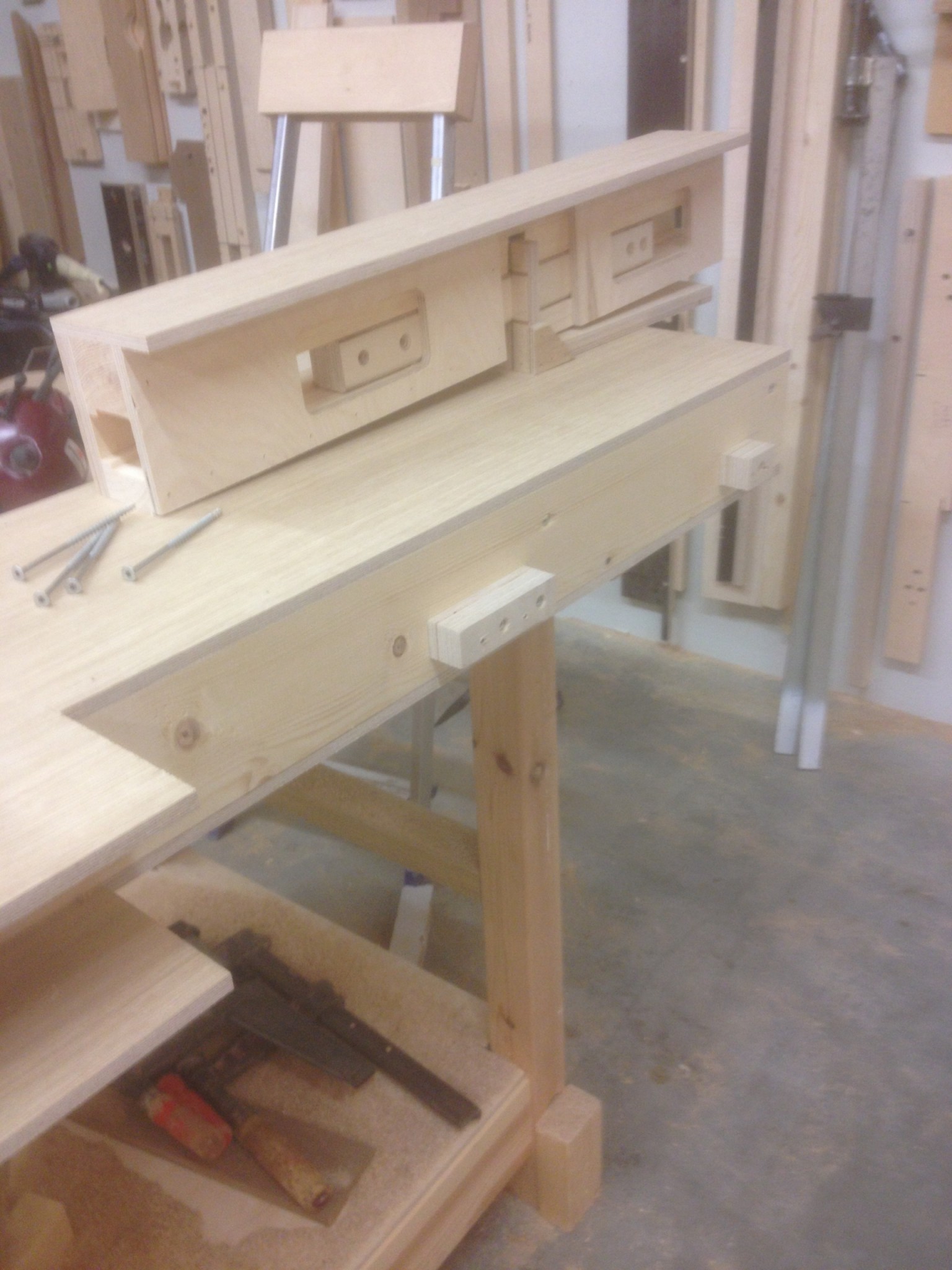

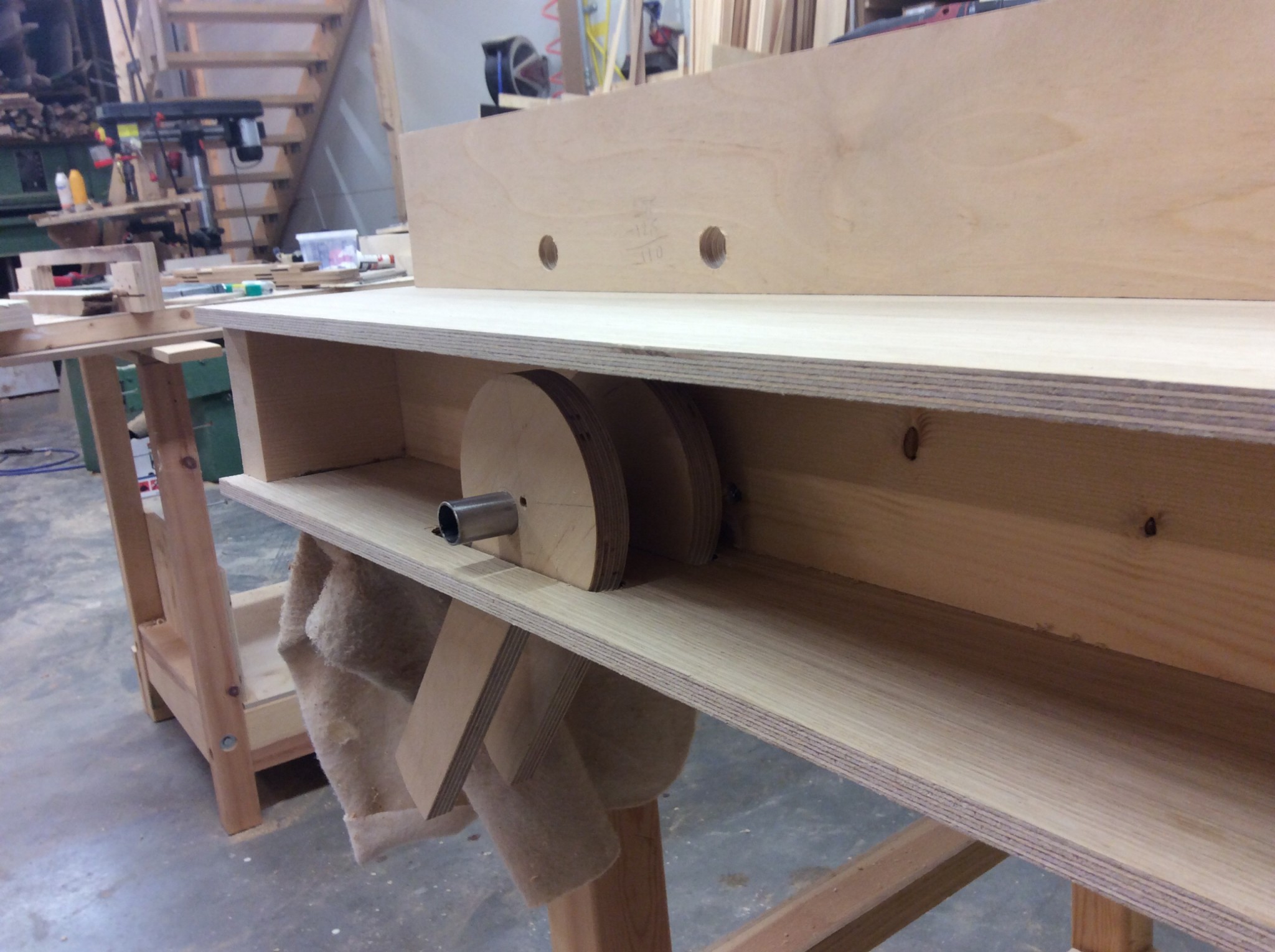

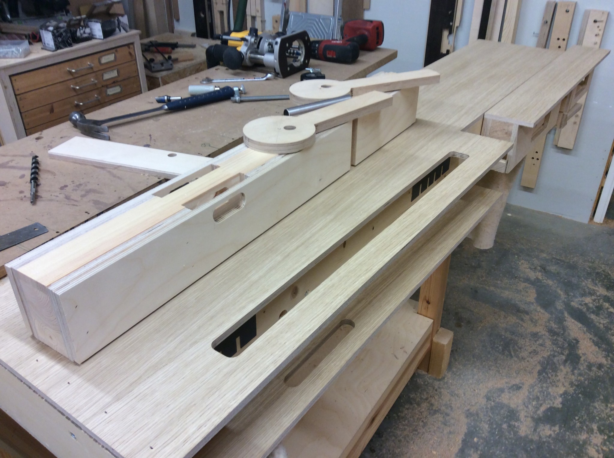

I dag har jag fått fart på mina excentrar i äkta björkplyfa ;) Efter en trög start (även snickare måste äta) fräste jag nödvändiga ursparningar och borrade axelhål.
Snickeriarbete med excentrar i björkplywood och ett metallrör under arbetsbänk.
Även ett spår för ett rörligt inlägg för bänkhakar. Ville inte ha hålet hela vägen. Det behövs en snutt virke i början och slutet för att hålla ihop lådan. Använde en av mina äldre mallar.
Hantverksprojekt av en träverkstadsbänk med klämmor och verktyg i en verkstad.

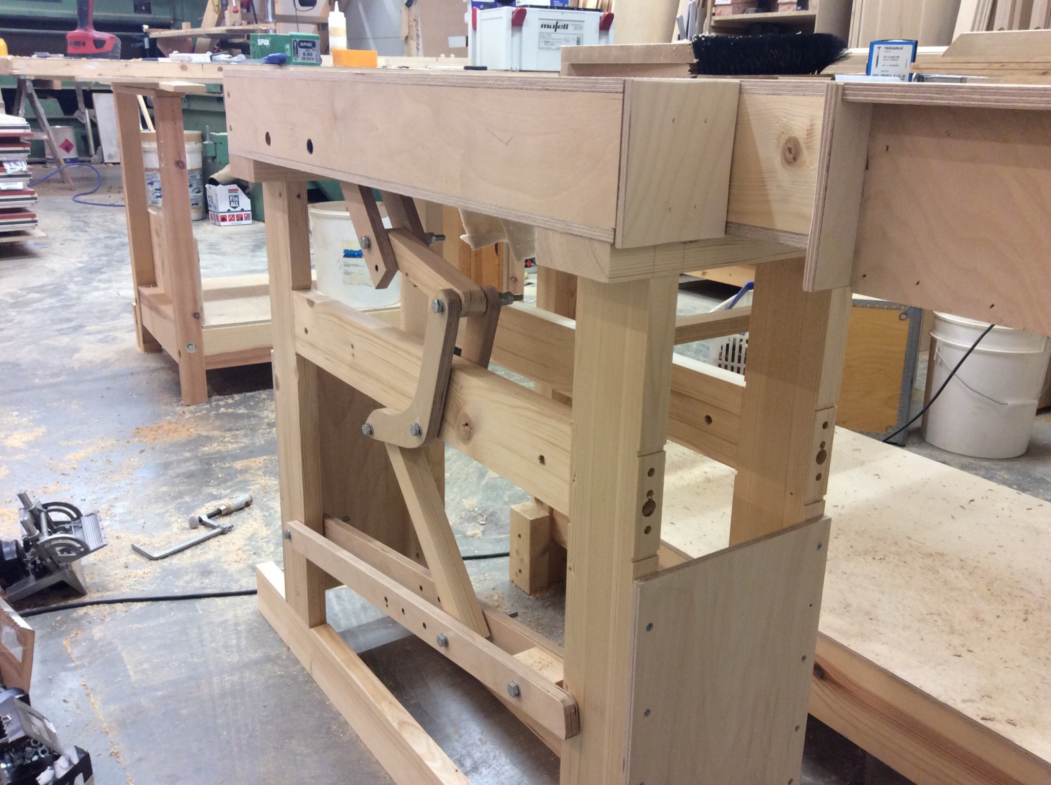

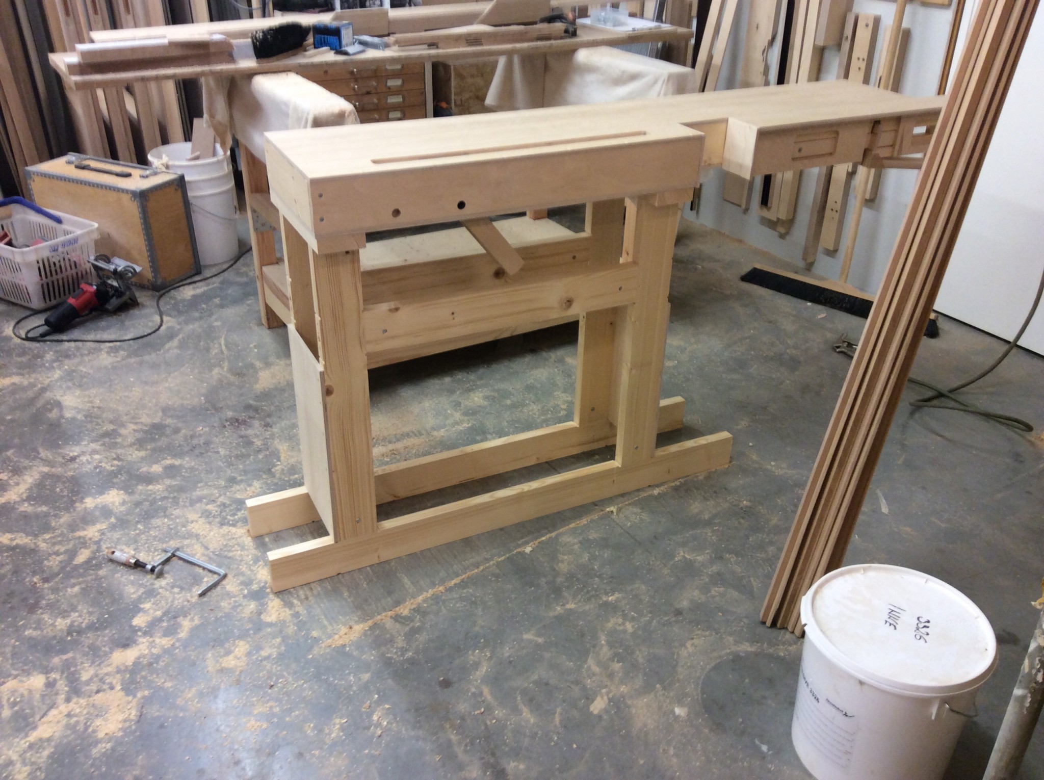

Så här blev det :D
Arbetsbänk i trä under tillverkning, med detaljer som laxstjärtsskarv och bänkstöt, i ett snickarverkstad.

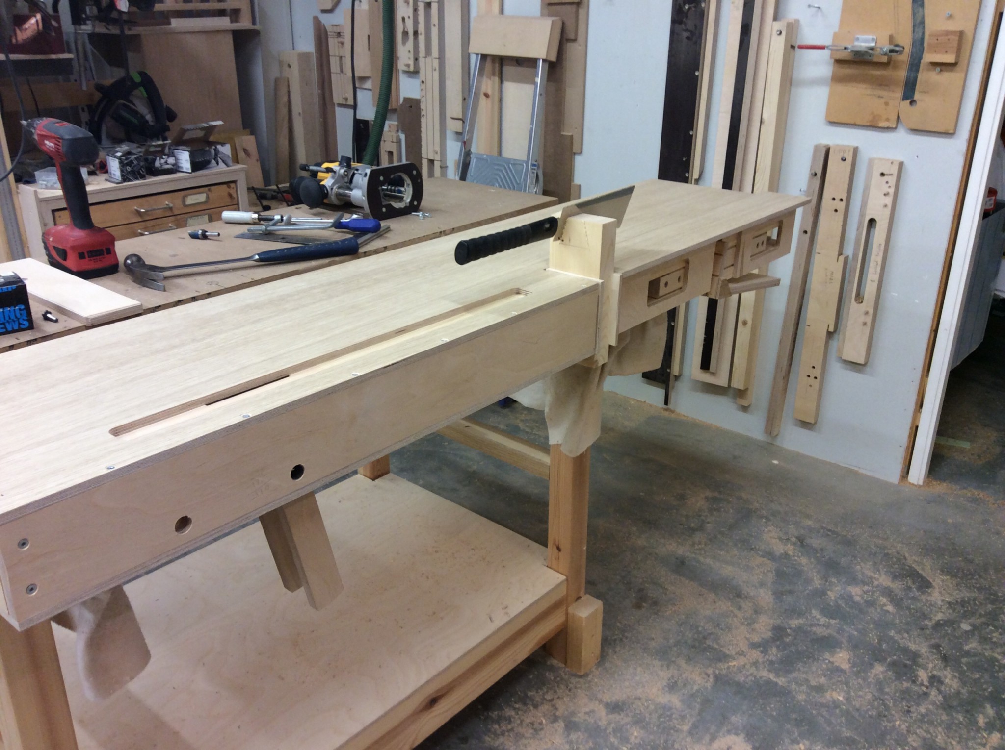

Som ni ser kunde jag inte motstå tillfället att göra en laxstjärt. Baktången fungerar :wow:
Inga tendenser att släppa. Nästa steg är att få ett stativ och en pedal. Har lite reglar som nog kan duga.
Fortsättning följer (börjar det inte likna trådkapning här...)

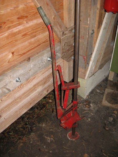

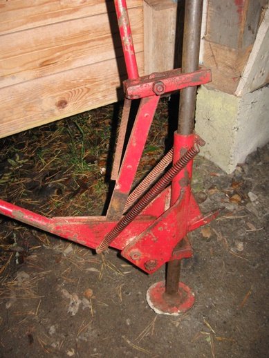

Nu har jag hittat Hällnäslyften efter en hel del letande. Klättermekanismen ser ut såhär och är både stark och hållbar. Tänkte om den ger dig någon ide........
Tillverkaren kan ge tilläggsupplysningar på telefonnummern Hällnäs113 enligt texten på märkskylten men jag är illa rädd att de har bytt nummer eller gått under jorden sedan dess;)

En sådan där har jag aldrig sett. Cool. Dubbla brickor, en fjäder och en hävarm. Genialisk om en ingengör hade konstruerat den. Eller en normal dag på jobbet för en praktiker.

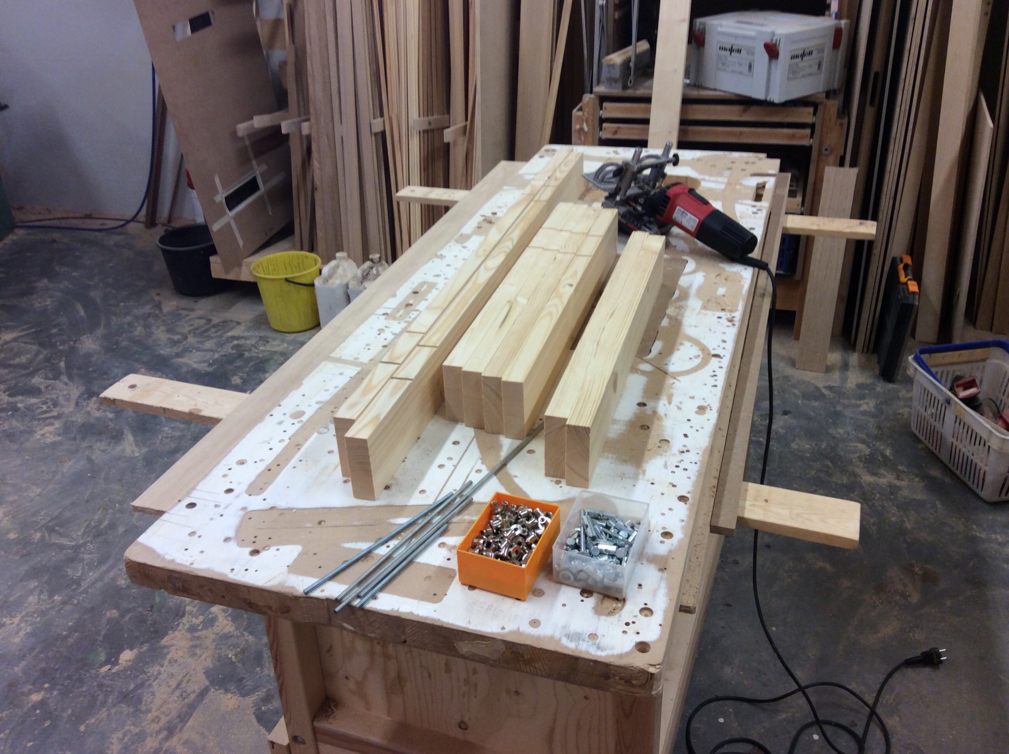

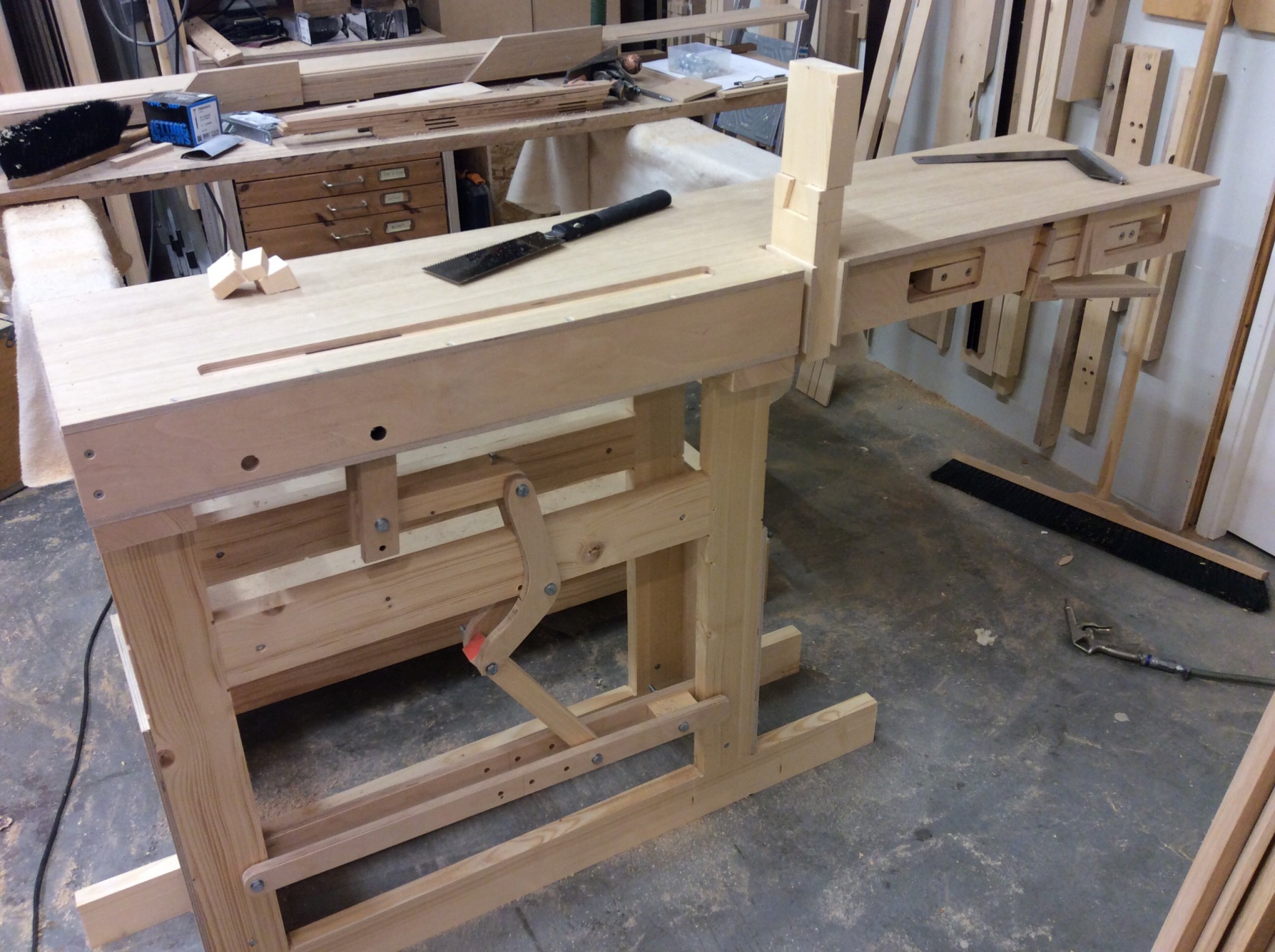

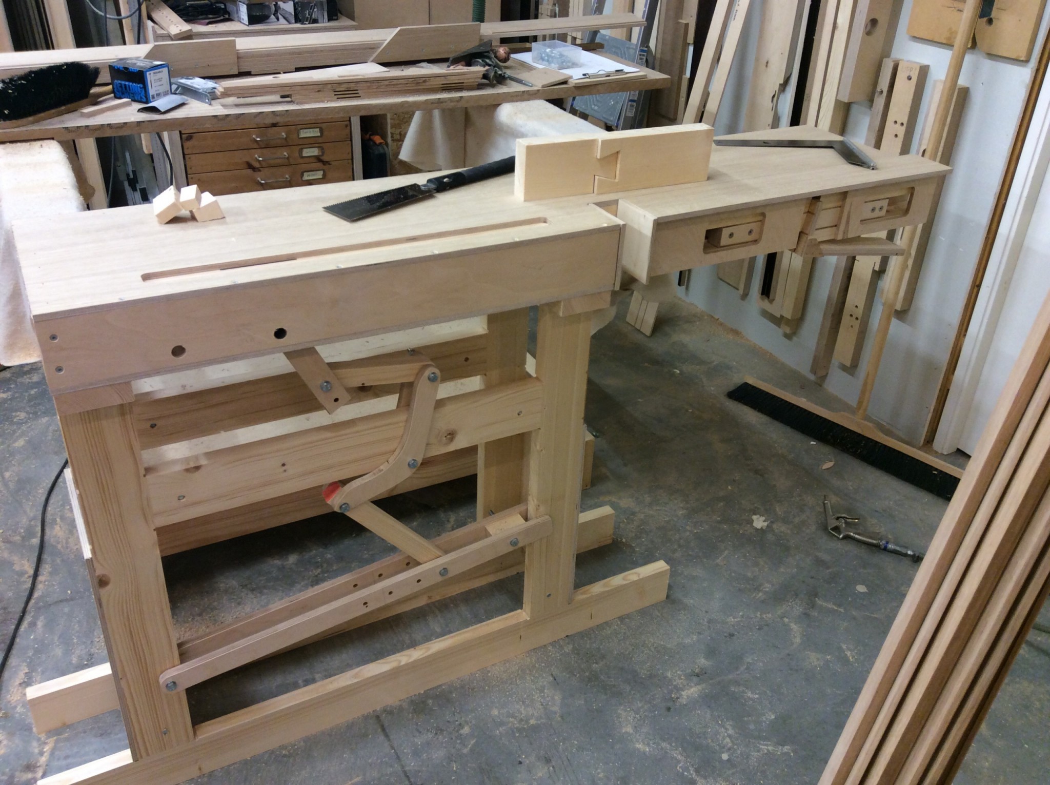

Har pysslat lite i dag med efter jobbet
Verkstad med träbrädor, verktyg, spikar, och skruvar på arbetsbänk. Byggprojekt i pågång.
Hyvlat upp reglarna och kapat upp dem. Använder c-tapp, sargsprintar och 6mm gängstång. Visst hade det hållit med enbart lim. Men det känns bättre att det är skruvat också. Istället för att rita på har jag markerat alla förband genom att snitta lite med klingan. Går mycket fortare och blir bättre. Indexpinnarna på Dybel-borren går direkt på snitten.

Sedan borde jag ha tagit en massa steg för steg bilder. Lätt att glömma bort när det är roligt.

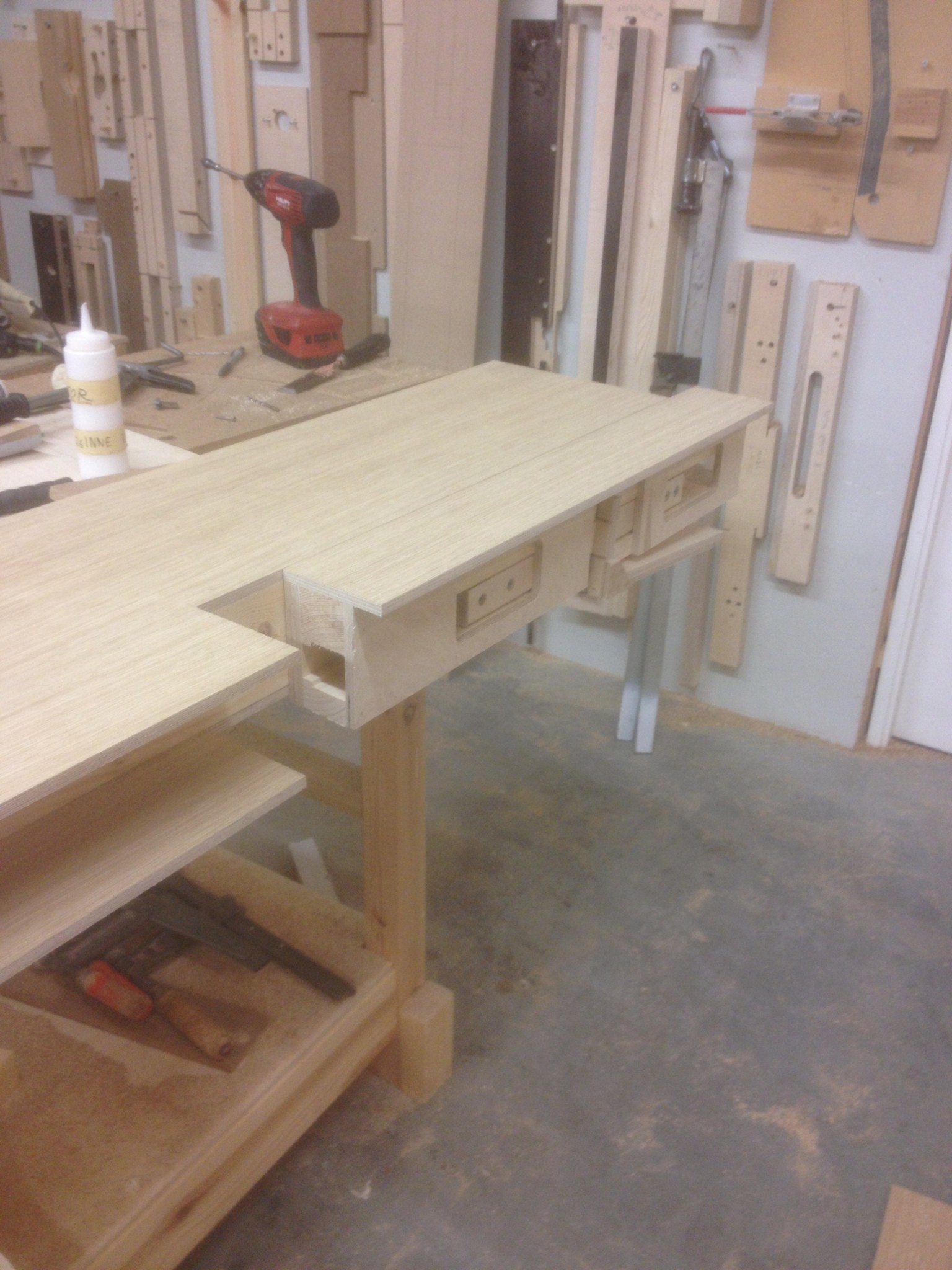

Så här blev det.
Handbyggd träarbetsbänk i verkstad med anpassade förband och förstärkningar.
Hembyggd arbetsbänk i trä med inbyggd fräs och förvaringslådor i en verkstadsmiljö.
Hemsnickrad träarbetsbänk i verkstad med skruvstäd, snickeriverktyg och undermonterad fräs.
Erfarenheter hittills är att excenterfunktionen är stabil och råstark. Svagheterna finns i tången. Brickan av plyfa kommer att slitas ut fort. Skall prova laminatbelagda brickor istället.
