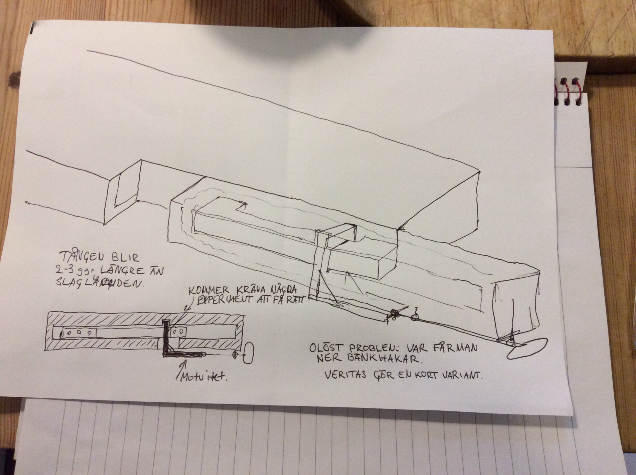

Själv klurar jag på hur baktången skall klara sig utan vev. En mekanik som påminner om den i en skelettpistol för limpatroner. Tänker mig att man bara skjuter fram tången mot biten och sedan trampar fast den med pedalen enligt tidigare. Sedan lossar man med pedal och drar tillbaka tången med något slags handtag som frigör den. Har inget att rita med där jag sitter
. Om jag haft det kunde jag ha kladdat ihop en skiss.

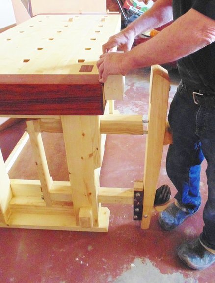

När jag började fundera på design på min bänk hittade jag den här länken för ett tag sedan...dum som jag var sparade jag inte filmen som nu verkar vara borttagen..
Men klickar man på länken där det står Launch Gallery så ser man lite av mekanismen..

Ha! Konstigt nog hittade jag länken till ritningarna med mera bland mina favoriter...
http://lumberjocks.com/projects/98299
Observera att jag lånade bilden från länken ovan så ingen cred till mig

1) hur och när skall en fotpedal användas? Viktigt för att man ska konstruera "rätt sak" och inte något som gör avsevärt mer eller mindre eller något annat än vad som behövs.
Jag tänker mig att en fotmanövrerad fastspänning blir aktuellt för framgången framförallt. För baktången tänker jag mig att jag har ämnet liggande på bordet och fler händer fria att spänna.
Jag tänker mig också att det typiska användningsområdet är när man har ett antal bitar i händerna man håller alldeles i rätt position gentemot varandra. De ska bara spännas fast och bearbetas.
Optimalt vore om jag kunde gå fram till bänken, hålla ner ämnet m båda händerna i leg visen, knuffa m knäet/trampa på pedalen eller motsvarande och sen sitter ämnet fast tillräckligt för att det inte ska röra sig och sen använder jag den vanliga ratten på leg visen för att spänna åt så hårt jag vill att det ska sitta (dvs Mattiasp+phl+ 8 varv
) Om jag föreställer mig hur den ultimata legvisen skulle funka alltså. I min tankevärld behöver kraften som man får från fotpedalen inte vara så stor - men den behöver sen kunna "ökas på" med kraften från ratten utan på leg visen.
2) En viktig fråga för att konstruera rätt sak är också "Varför fotpedal?"
I min tankevärld handlar det bara om att förenkla, underlätta och arbeta snabbare. Jag har inte hittills fått ge upp att spänna fast något pga att jag saknar händer när jag kommer till skruvstycke/arbetsbord mm. Oftast ber jag någon dra åt när jag håller/sätter en skruvtving om innan/vrider hela paketet mellan skruvtvingens sidor så att det kilar lite/dubbelhäftande tejp mellan bitarna/tejp runt om bitarna/limklämma/vrider spaken på skruvstycket m knäet/ Slår till en förinställd snabbtving i skena på bordet m höften/armbågen etc. Det finns alltså lösningar och det handlar snarare om att göra allting snabbare. Självklart inser jag att den tid och resurser som läggs på detta aldrig kommer att betala tillbaka sig under min livstid i form av tid sparad när jag ska spänna fast saker (för oftast har jag ju en ledig hand och problemet finns ej). Men dels strävar jag alltid efter att framförallt jag själv men även mina verktyg ständigt ska bli bättre. Dessutom är jag helt övertygad om att varje sak jag gör som spar tid/energi/frustration (dvs minska på klöddet
) ger mig mer energi och fokus över till själva snickeriet, vilket jag ser som det viktigaste av allt.
