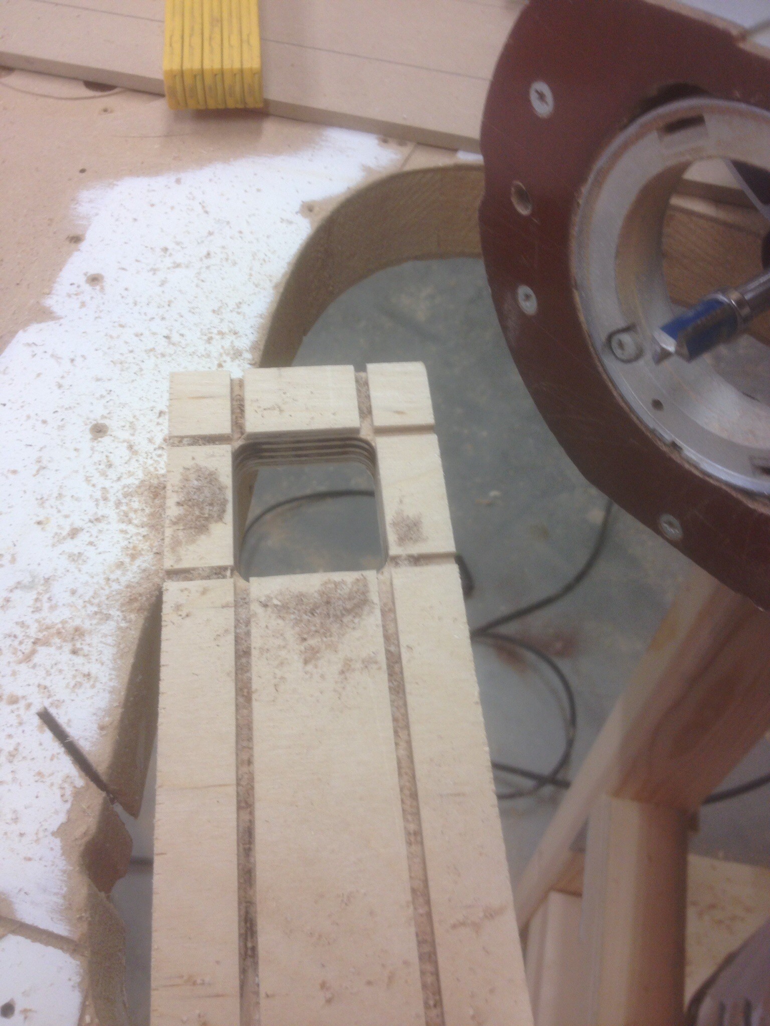

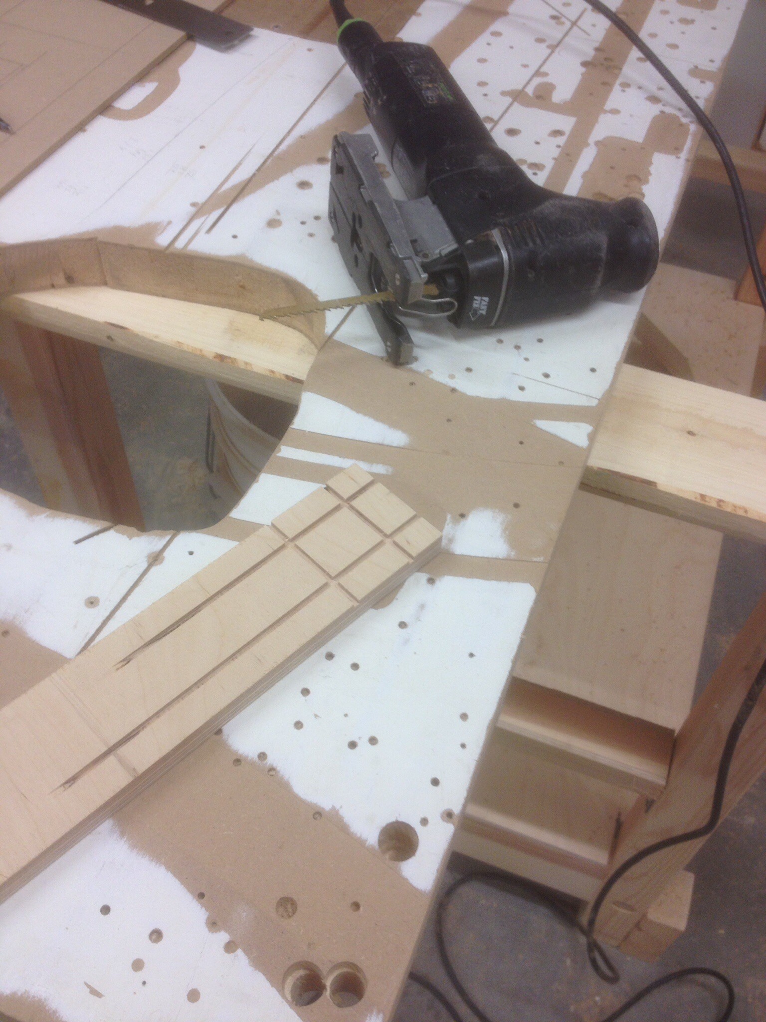

Har ägnat eftermiddagen åt grundforskning. Vissa idéer måste testas innan man avfärdar dem.
Har börjat på en snabb-baktång med fogpistolmekanik.
Började med låsbrickan. Hålet måste vara rakt och ha skarpa kanter. För att ta upp ett sådant hål i en plyfabit använder jag precisionen i justersågen. Jag spårar upp hålet genom att såga några grunda snitt.
Nu är det enkelt att grovsåga med sticksåg. Sedan fräser jag rent hålet med ett stål med kullager.
Pinnen som låsbrickan skall löpa på är enklast att såga fram efter att brickan är gjord. Testade mig fram til vettiga mått för att låsningen skall fungera. Sågade av brickan och använde spillet till motvikt.

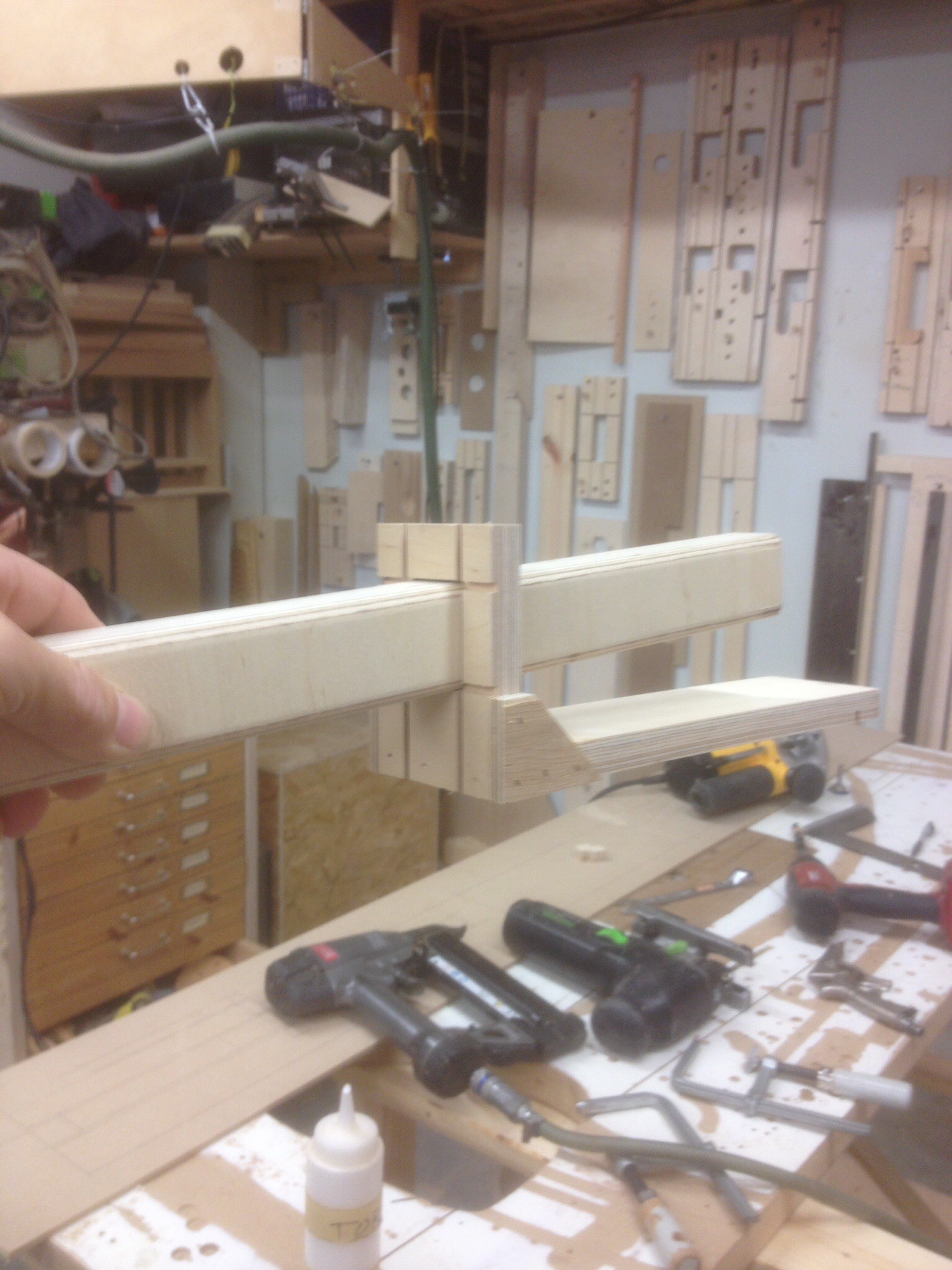

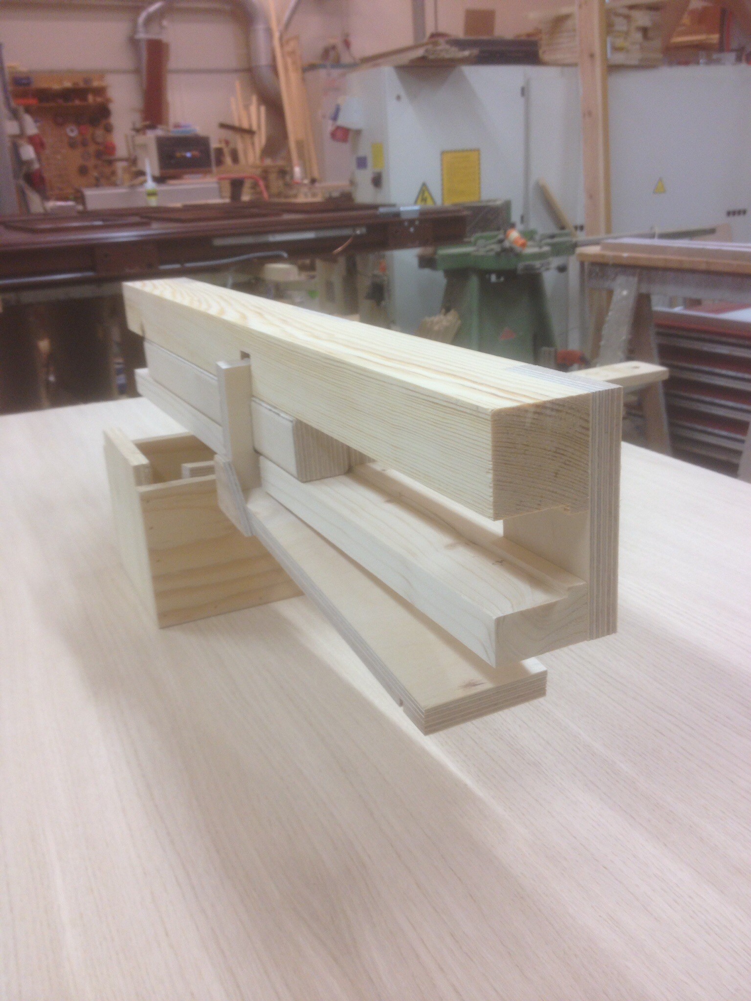

Sen blev jag stående vid sågen och glömde bort att ta bilder. Sågade fram delarna till själva baktången. Det här är ett test så jag lade inte ner en massa tid på laxstjärtar. lim och spik får duga.
Så här långt har jag kommit.
Siktar på att få en fungerande modell klar till nästa helg.
