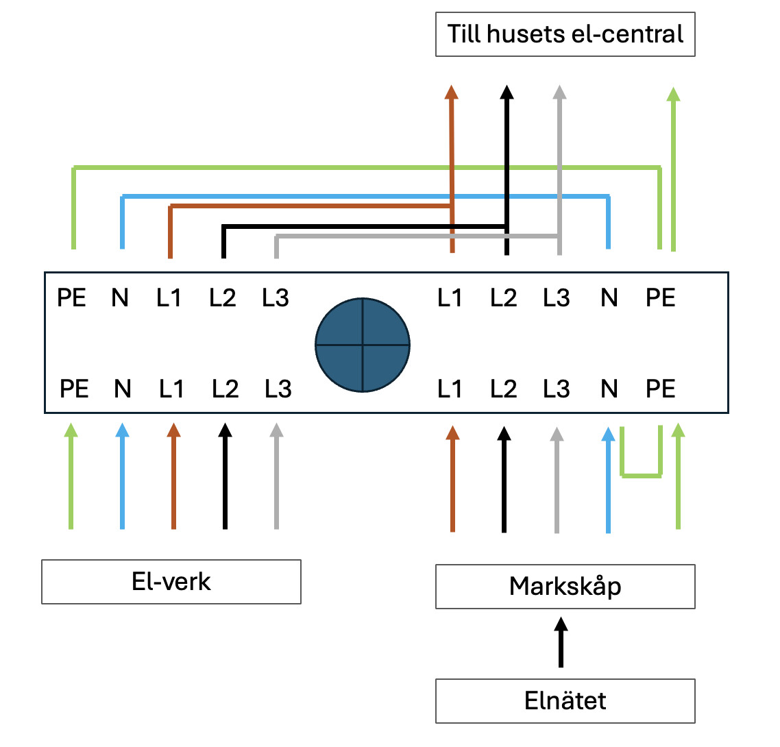

E.ON har krav på att det finns ett jordtag vid installation av reservkraft, har någon fått info om något annat är det felaktigt. Däremot är det anläggningsinnehavaren och dennes elektriker som svarar för dimensionering och periodisk kontroll av jordtaget.Bo.Siltberg skrev:
Ställde du frågan så, och sa dom så?
Hur beskrev du "separat jordtag"? Gjorde du klart att det handlar om det jordtag som är permanent anslutet till anläggningen? Jag kan inte se hur man kan kalla det "separat", separat från vadå?
Och om de verkligen sa "behövdes inte" så menade de att "EON inte har några krav" på ett eget lokalt jordtag. Om det behövs är också en fråga om säkerheten i den egna anläggningen. Det fel där jordtaget har betydelse, att en fas får kontakt direkt med moder jord, inte via skyddsjord, är visserligen ovanligt. Det krävs ett dubbelfel för att det ska ske. Men ännu så länge rekommenderas ingenting annat än ett eget jordtag, oberoende av vad EON säger.
Precis, och det är en uppfattning som helt enkelt baserar sig på frånvaron av berättelser från verkligheten om saker som går sönder. Det finns trots allt miljontals små elverk där ute som i tillämpningar som off-grid och camping, samt i tredje värden dessutom används rätt intensivt. Det är enligt min logik "omöjligt" att det skulle vara ett utbrett problem med att de förstör apparater utan att man skulle höra talas om det.A Avemo skrev:
Men det är så klart en uppfattning jag är beredd att revidera om någon kan peka på att det faktiskt förekommer sådana rapporter i någon substansiell utsträckning - själv har jag bara hittat några enstaka.

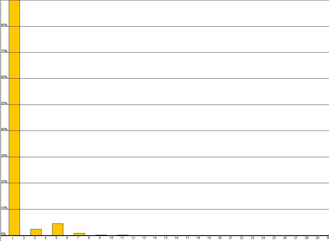

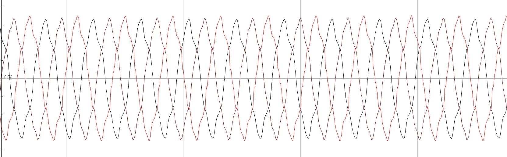

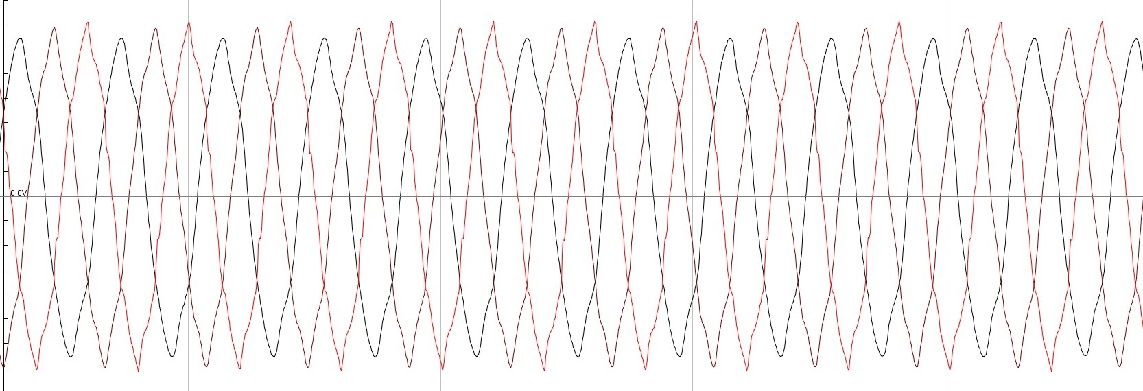

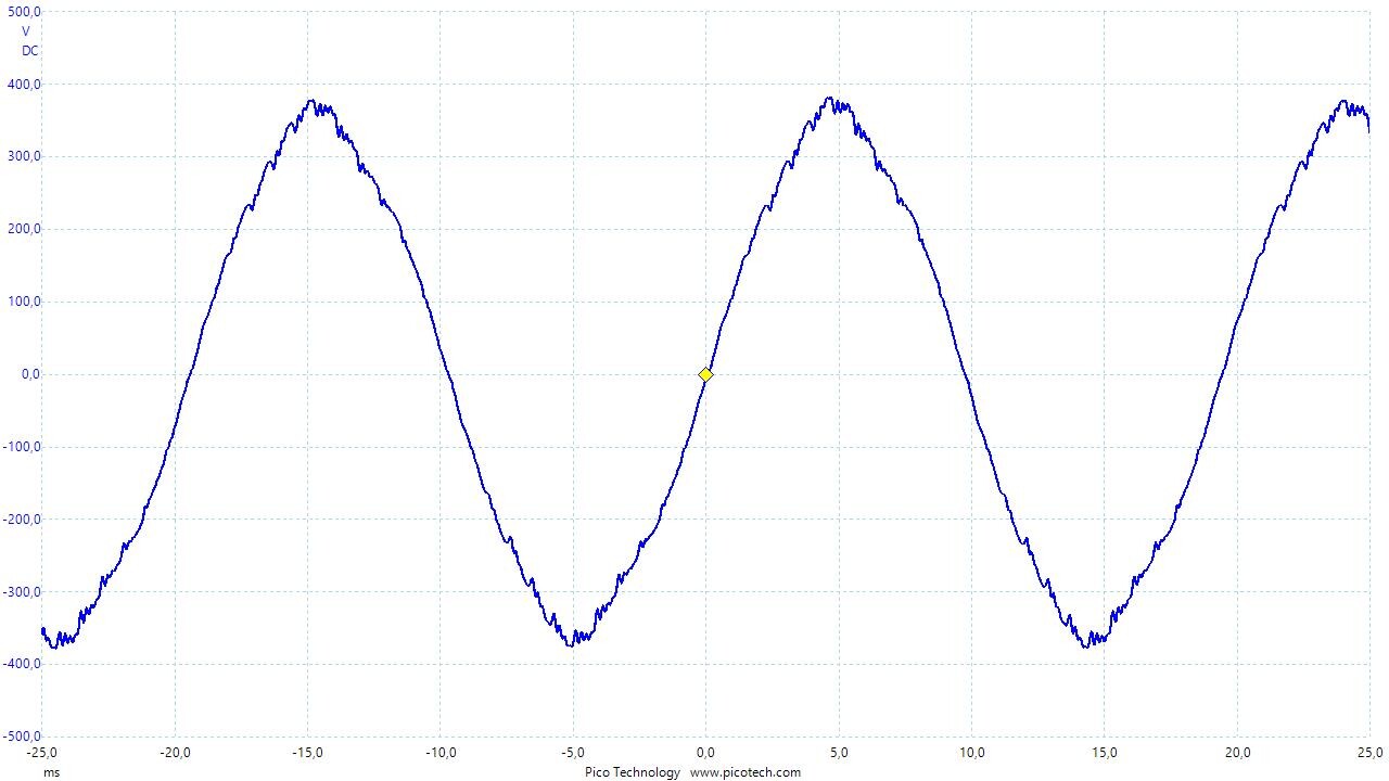

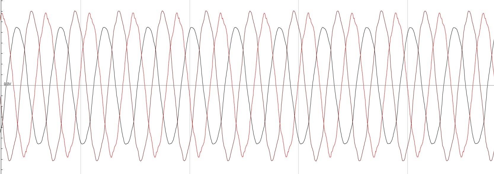

Så för de som eventuellt är intresserade kan vi se lite på hur ett ganska typiskt aggregat 6 kW beter sig vid någorlunda normala driftförhållanden (och även ett onormalt). Vi håller det enkelt och kortfattat då detta inte är speciellt intressant för medelläsaren på BH.
Ren tomgång obelastat. Spänningen drygt 400 V och frekvens 50.2 Hz. Att det inte är någon fin sinus här med de spetsiga topparna är bara en konsekvens av magnetisk mättning som är typisk utan last även för tex trafos. De som ibland mäter i näten känner igen detta som normalt utseende även vid nätmatning.

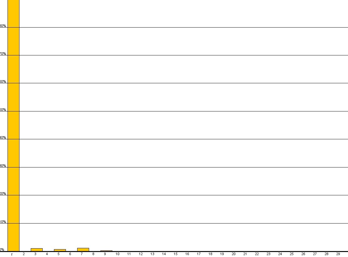

Vi lägger med en typisk kraftfrekvent analys av övertoner och som synes inget direkt överraskande där. Ligger kring 4-5% så inget onormalt i detta fallet.

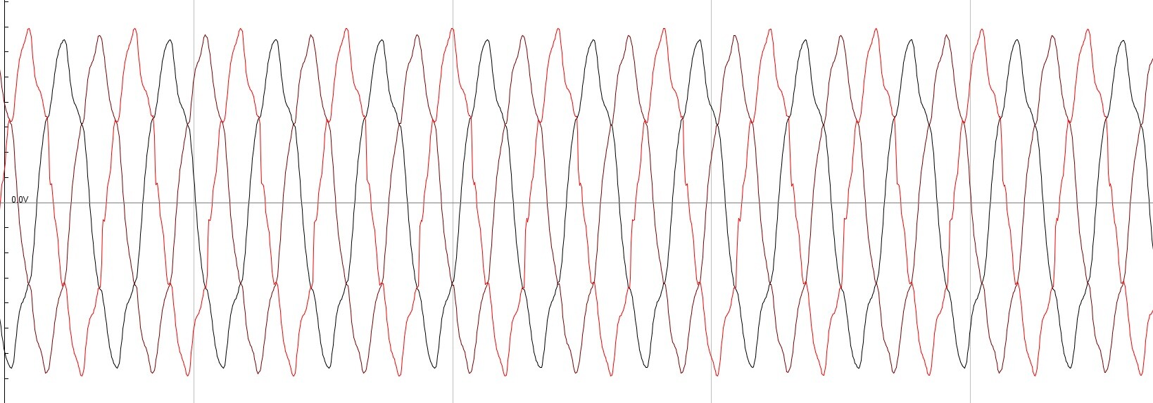

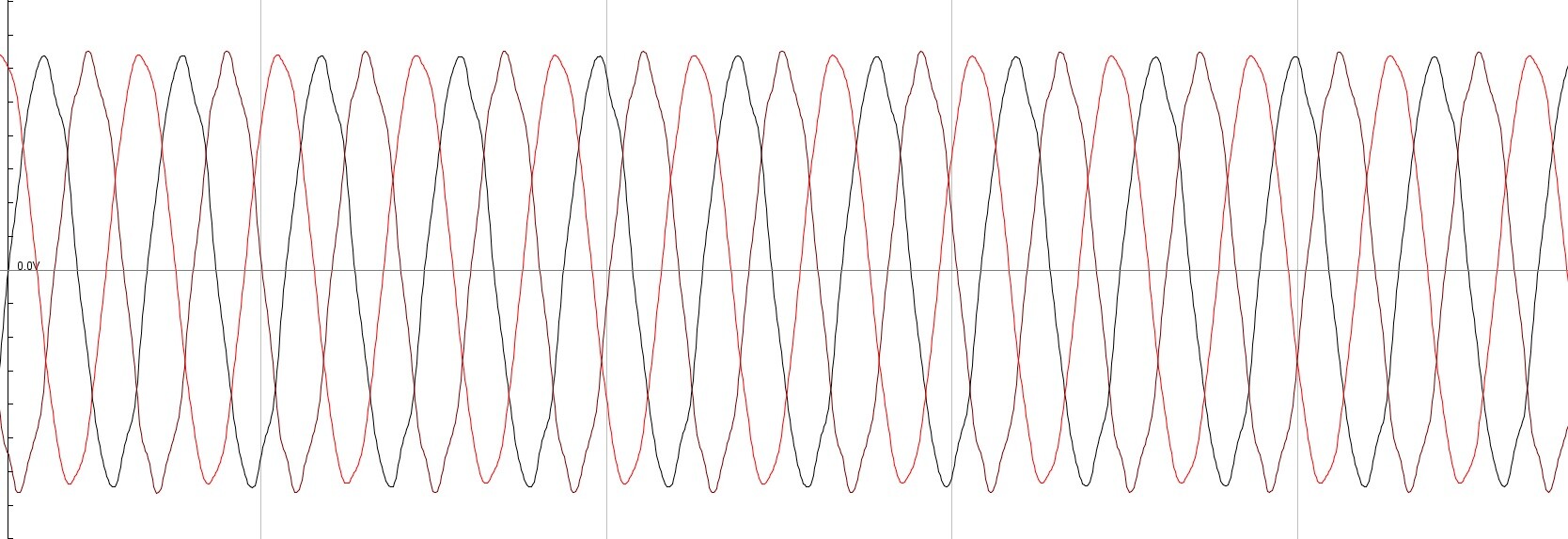

Här en fas belastad värmefläkt ca: 1.5 kW de andra obelastade. Här syns lite av spänningshöjning för de olastade där den med last ligger strax under nominellt och de andra runt 240 V. Alltså inget oroande med en i förhållande till kapacitet beskedlig snedlast även med övriga olastade.
Vi tar för sakens skull med samma diagram här och nu ligger nivåerna lite högre men ändå inte direkt anmärkningsvärt. Med lite mer last på alla faser skulle snedlast av denna storleken inte märkas här.

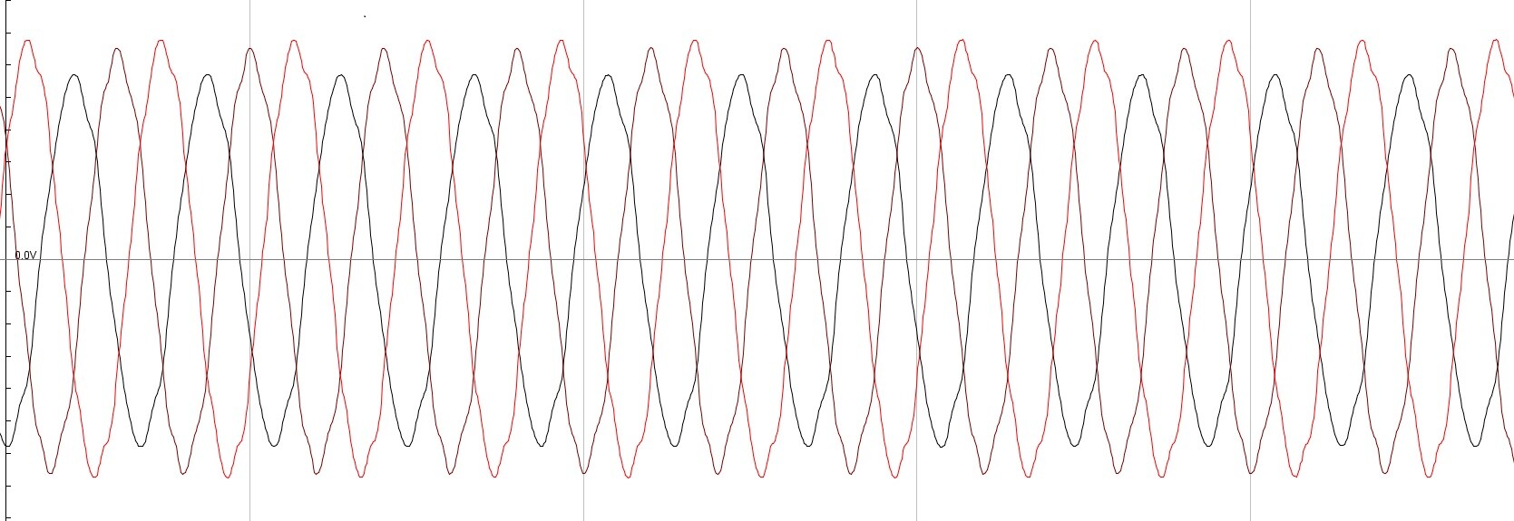

Så ett symmetriskt lastfall nära halva märkeffekten via en trefasig värmefläkt. Som synes börjar kurvformen närma sig den mer ideala och compoundregleringen kan göra sitt jobb vettigt. Järndistortionen som synts i de tidigare börjar helt försvinna vid denna dellast.
Som väntat speglar det sig då även här.
Tyvärr ingen större möjlighet att här på platsen lägga på olinjär last av någon betydelse. Här ligger allt jag enkelt kunde ordna (några nätdon, LED lampor etc) på röd fas och övriga olastade.En liten tendens till typiska knickar där det dras tex laddningsströmmar syns trots allt men pga skillnaden i kapacitet / last minimalt.

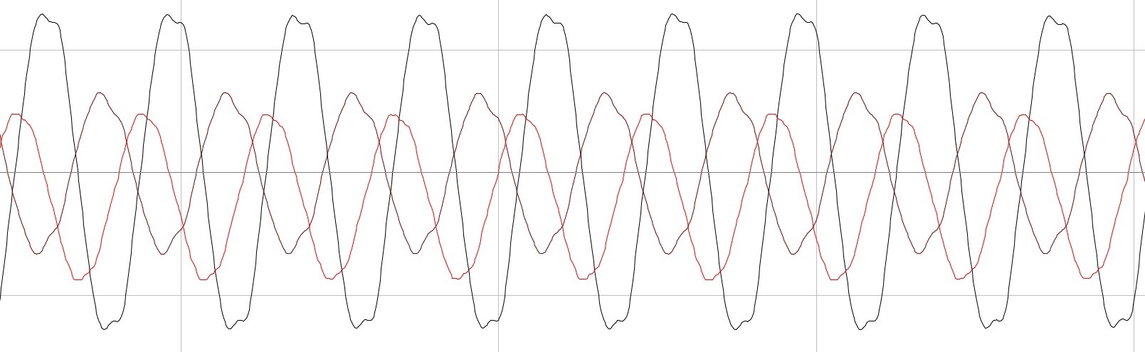

Så till lite "tortyr" i form av 2-3 x överlast på två faser och obetydlig på tredje.Det som kan vara besvärande här är spänningsnivåerna och då åt låga hållet. Trots asymmetrin kommer inte den lågt belastade att skena som när man ligger inom märkdata och en eller två med låglast. Högsta ligger här 200 V och övriga helt undermåligt men så klart inte heller oväntat.

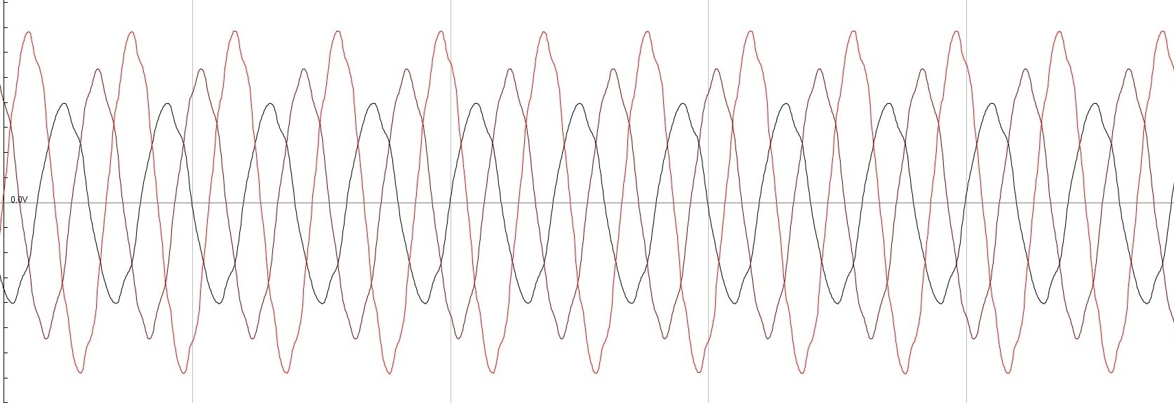

Mer realistiskt fall med en fas i princip fullt lastad och de andra ca: 30% detta genom värmefläktarna och spis så i stort rent resistivt. Totalt då runt halvlast för aggregatet och nivåerna 210 - 240 V får ses som godkända trots allt.
Så prov med motorstart trefas vattenpump 1.1 kW asynkronmotor och 2 kw enfas värmefläkt. Ovanstående är sämsta delen av förloppet med ganska stor spridning i spänningarna under 0.5-1 s. Dock inget alarmerande sett till TS och skadade apparater.
Här i balans under pumpdriften och då ligger allt väl inom normal spänningsnorm igen.
Vid mätningarna ligger frekvensen i intervallet 48.5 - 50.5 Hz det är heller inget direkt oroande (utom vid provocerade överlasten men det tar underspänningsskyddet snabbt hand om). Så har man möjlighet att trimma motorns varvtalsregulator är det mycket värt för sån här drift.
Det var det för denna gången och hoppas det kan vara till lite nytta för någon.

Det intressanta med dina plottar är att vid ordentlig snedlast så verkar regleringen baseras på den fasen med mest spänning och att man låter de mest lastade faserna att sjunka rejält i spänning (brownout) istället för att för att öka rotorströmmen för att dra upp spänningen på den mest lastade fasen, och här har man troligen gjort det enklast möjliga att bara likriktar spänningen på de 3 faserna och det blir automatiskt den fasen med högst spänning som styr strömmen till rotorn för rätt spänning på den minst lastade fasen för att undvika överspänning.
(vad använde du för att ta upp dessa plottar - någon Fluke ??)
Av den slutsatsen är att TS förstörda elektronik och utlösta säkringar beror på annat än generatorn (som heller inte har strömförmåga att bestämt kunna lösa ut en C10 säkring på delar av sekund utan snarare om strömmen pågår mellan 2 och 6 sekunder av termisk utlösning, inte magnetisk utlösning)
Och jag tror fortfarande att det kommer från huset i samband med kraftöverkoppling om man inte gör huset strömlöst innan omkoppling - gör omkoppling och därefter först då startar generatorn, och när man skall koppla tillbaka, stänger av generatorn - kopplar om och sedan strömmsätter huset.
