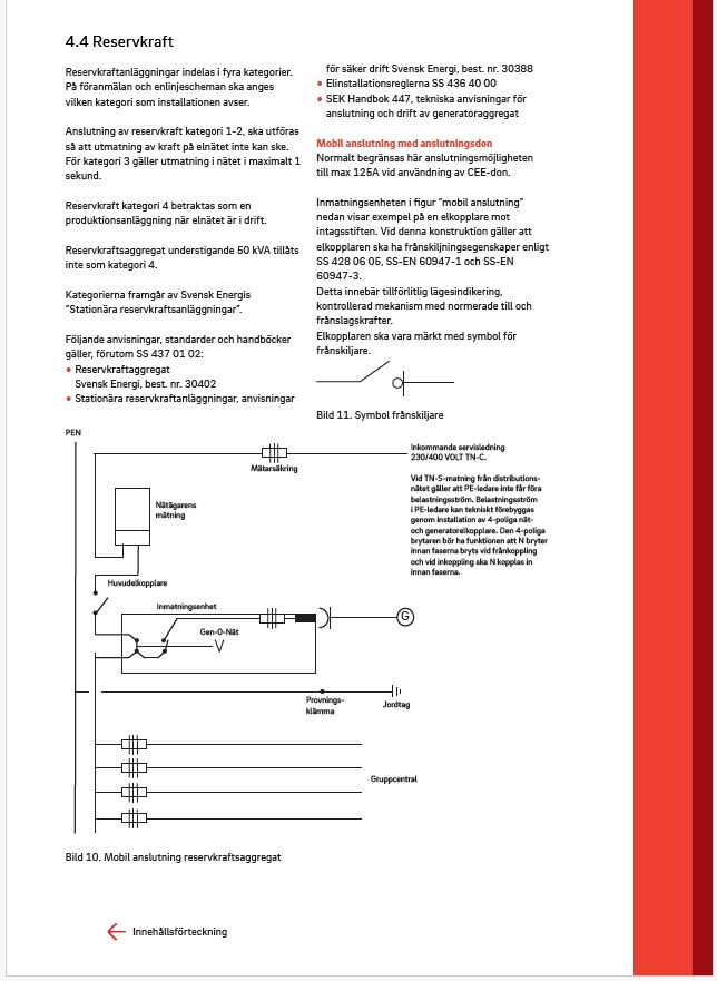

I EON's tekniska anvisningar har de i alla fall ritat in borde jordtag och provklämma:J J-banan skrev:
Källa:
E.ONs tekniska anvisningar
Förtydliganden och kompletteringar
till gällande regelverk.
Utgåva 3, Oktober 2017

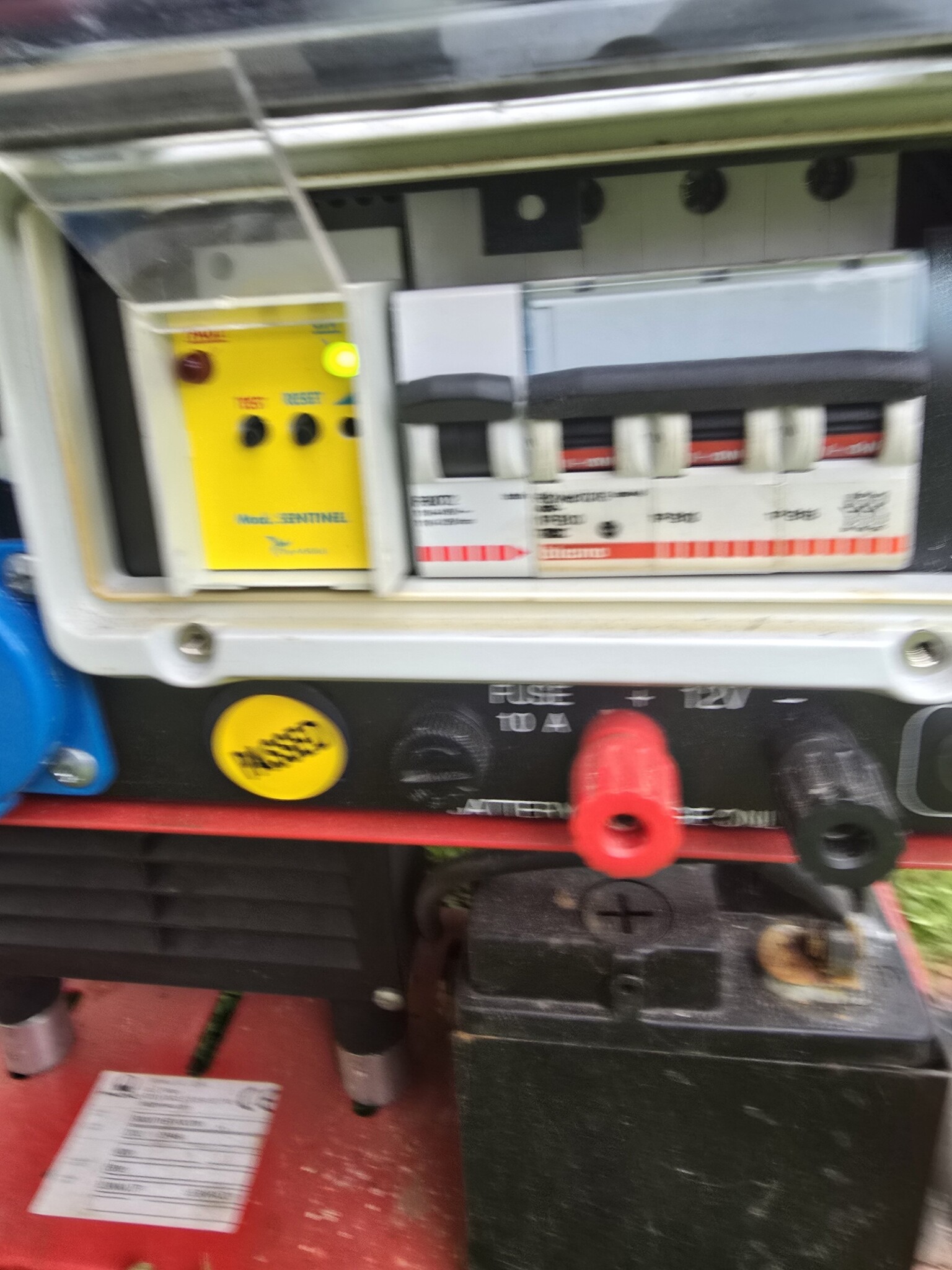

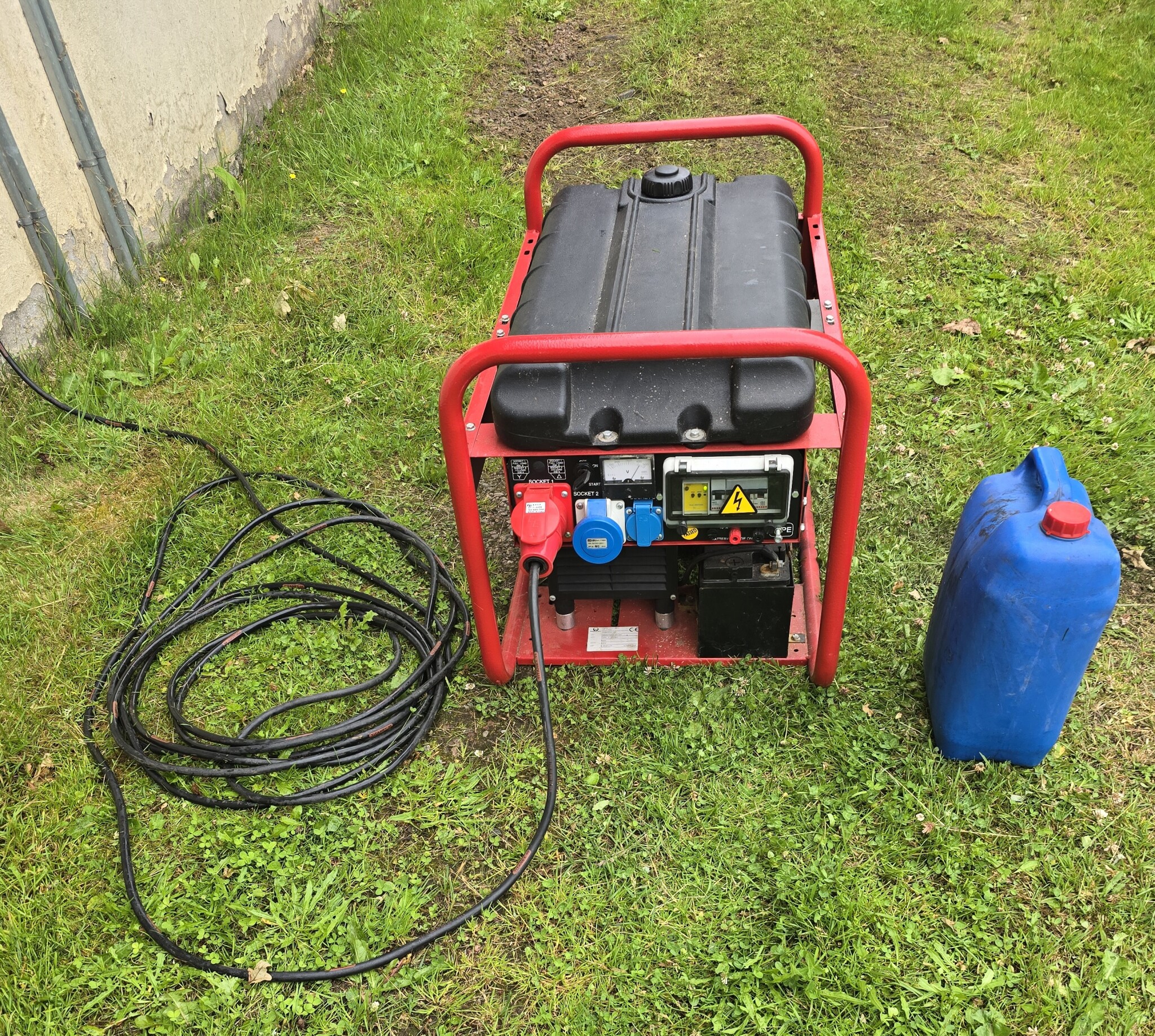

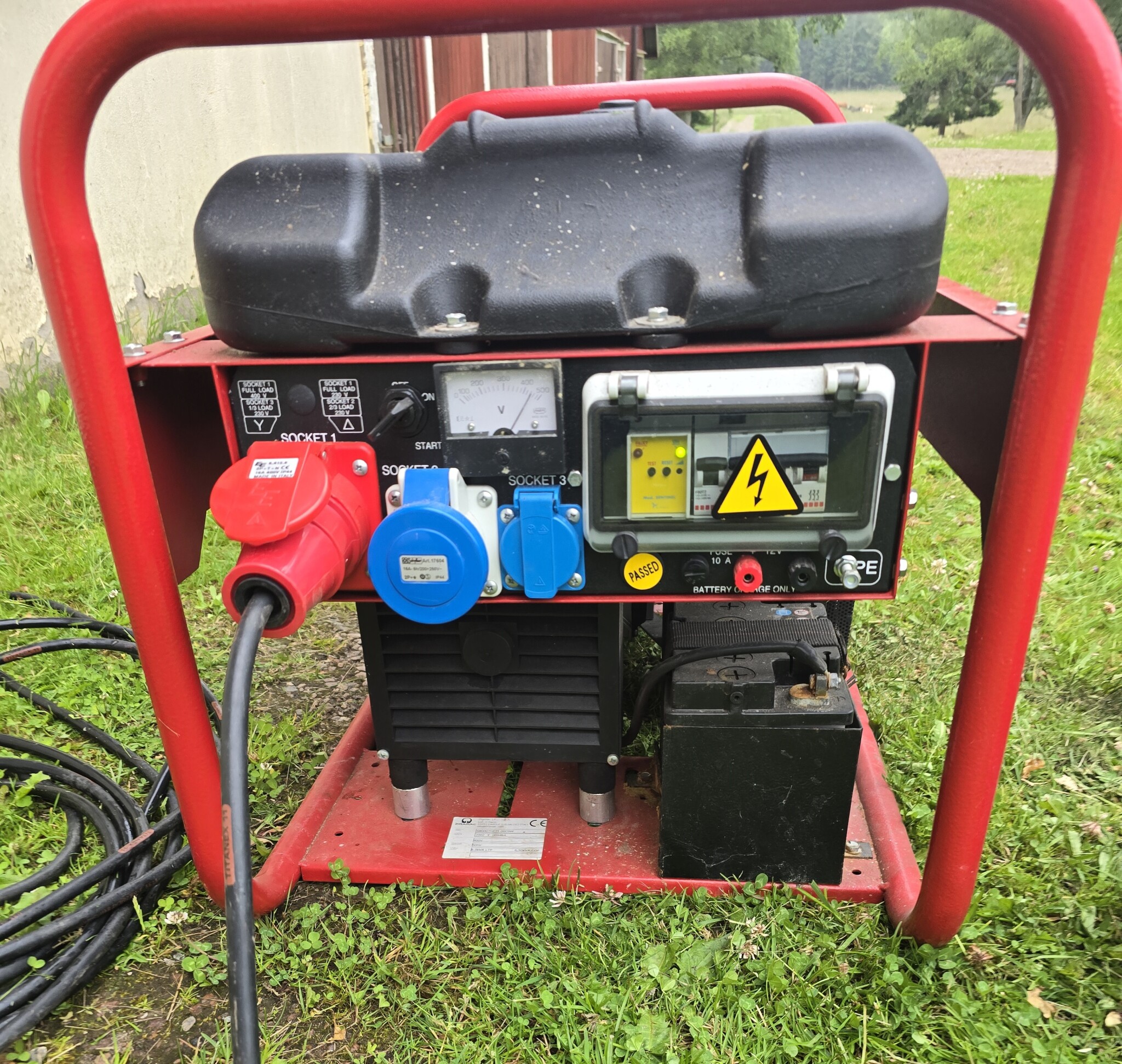

När jag idag var och fixade lite vid en av utgårdarna passade jag tack vare denna tråden på att göra det årliga testet av reservkraften där. Mätte också så vi får ta en liten utvikning kring de resultaten i morgon. Aggregatet skaffades dag tre efter Gudrun och har gjort perfekt tjänst under ca: 200 driftstimmar hittills. Är i stort liknande det Harald Blåtumme skaffat dvs utmärkt för hans tänkta ändamål bara "rädslan" som så lätt verkar vara framträdande i tråden når realistiska nivåer.
Fronten på verket med sina anslutningar och instrumentering, skydd. Drivs av en Hondamotor som inte heller svek idag utan startade på tredje rycket trots tomkörd förgasare och tank före förra avställningen. Kanske en av de viktigare aspekterna i de här fallen dvs en tillförlitlig motor av god kvalitet, denna är en bensinare. Här startat och i tomgång obelastat elektriskt drygt 400 V.

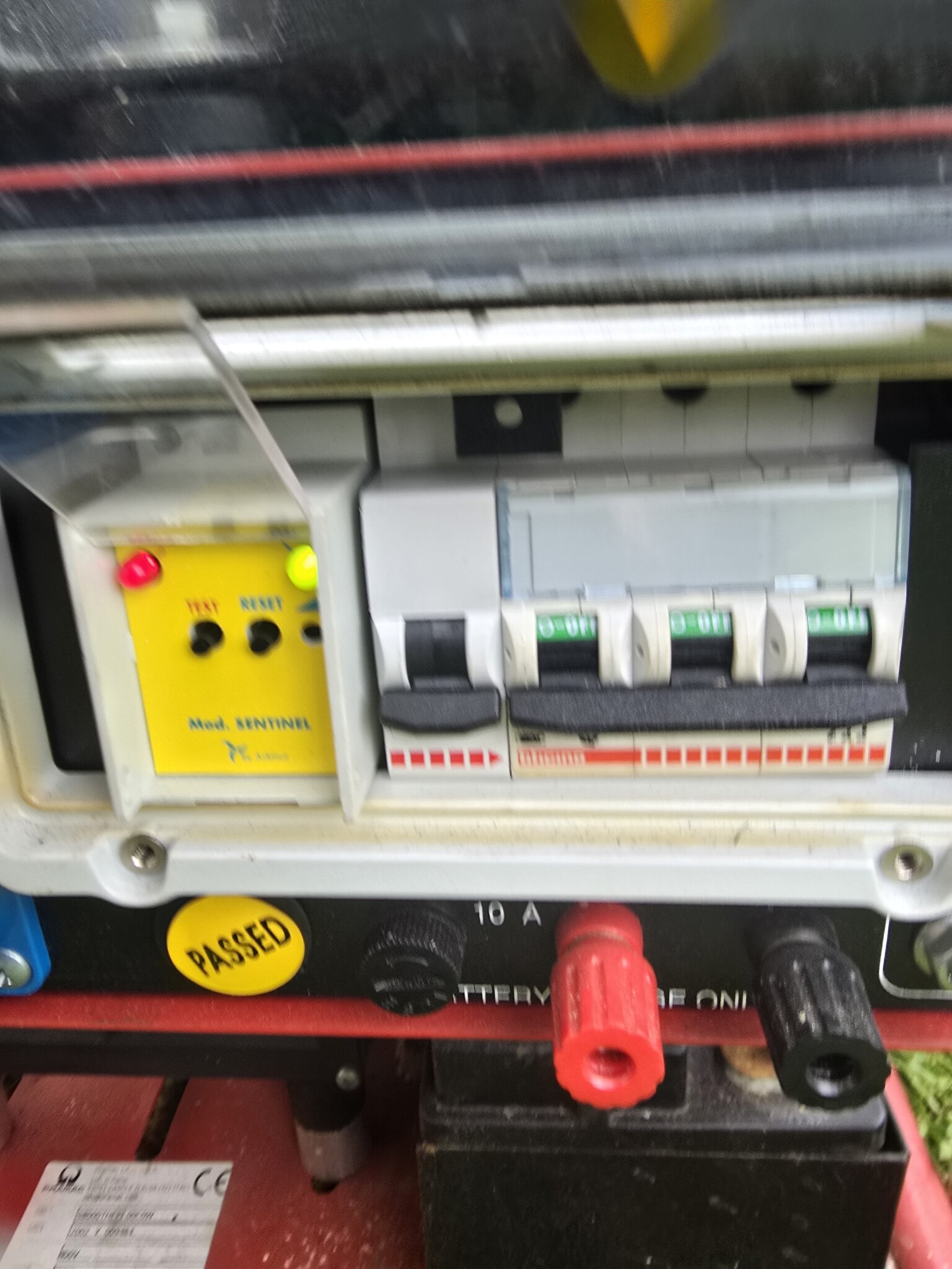

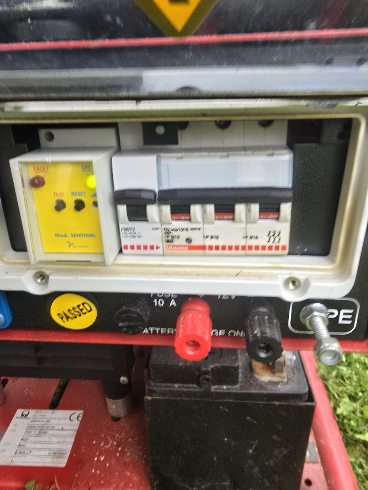

Den samvetsgranne brukaren inleder givetvis med ett test av skyddens driftberedskap. I detta fallet kombinerat jordfels- och underspänningsskydd förutom överlastdelen via minibrytaren. I praktiken är vid denna storleksklassen just underspänning ett bra och universellt skydd där den begränsade matningens negativa egenskaper tas väl omhand.
Läget efter prov genom inbyggda funktionen utlöst via knapp. Som synes har det fungerat som avsett med utlösaren till vänster om trepoliga minibrytaren dit skyddets manöver är kopplad.
Kvitterat ua efter provet och vipporna uppklinkade igen.

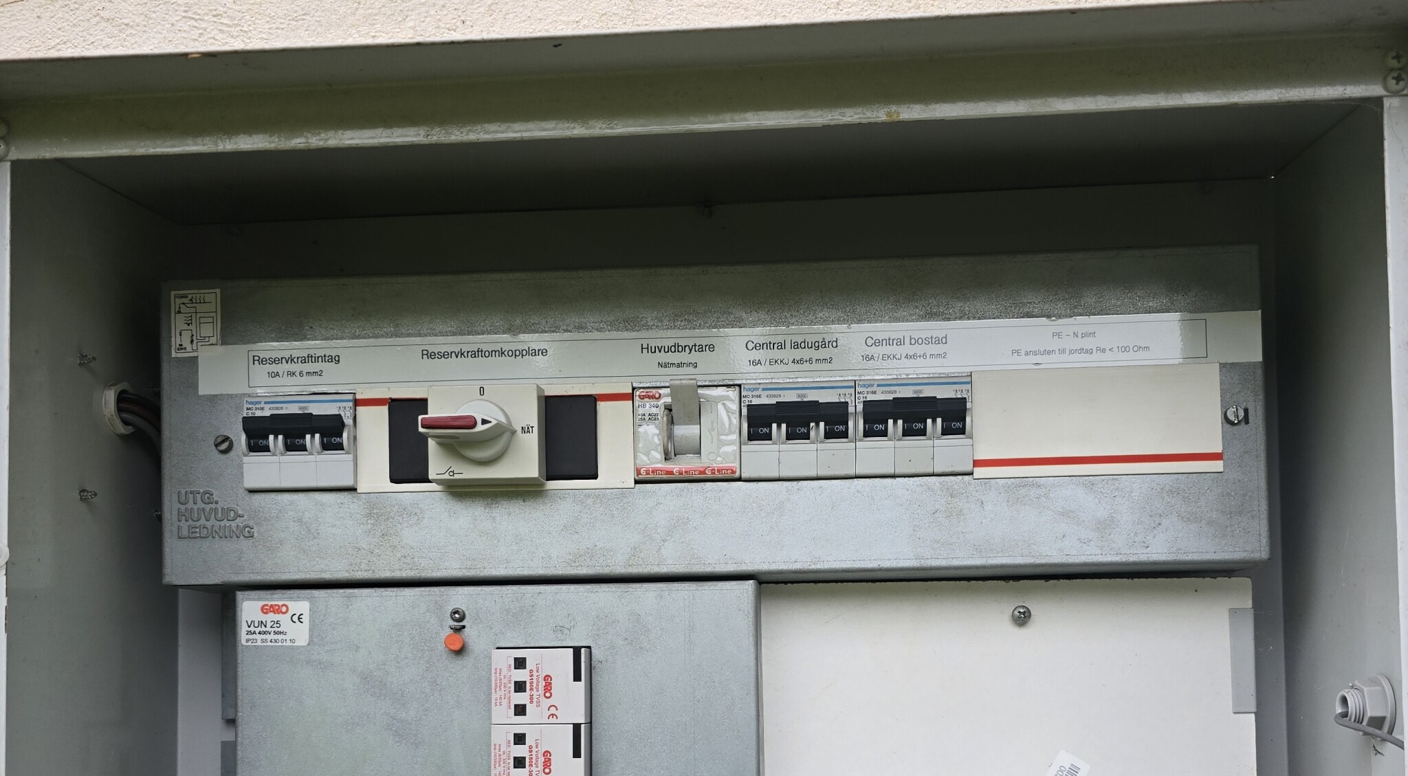

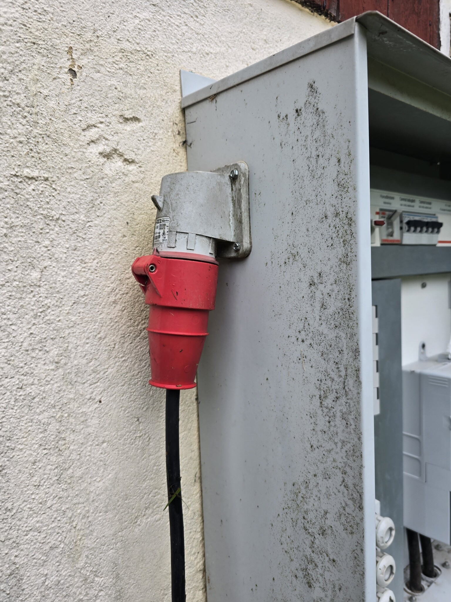

Alltså klart för drift mot anläggningen efter en slurk soppa, det är lagom att köra upp 2-3 liter vid ett sånt här prov så man ser att motorn hänger med också över lite tid. Anslutningen och kombinerad derivatakontroll sker här via den gamla utsökta gummisladdtypen Titanex 11 smidig och tålig i alla lägen.
Den avslutas mot intaget 16 A enkelt åtkomligt på utsidan mätarskåpet.
I skåpet val via reservkraftsomkopplaren som är K&N dvs ren rolls i de här sammanhangen. I detta fallet TN-S även i servisen och skulle man ha ett annat verk avsett TNC utan inbyggt skydd får man bygla på en plint längst till vänster likt det Bo skissade på någon bild tidigare.

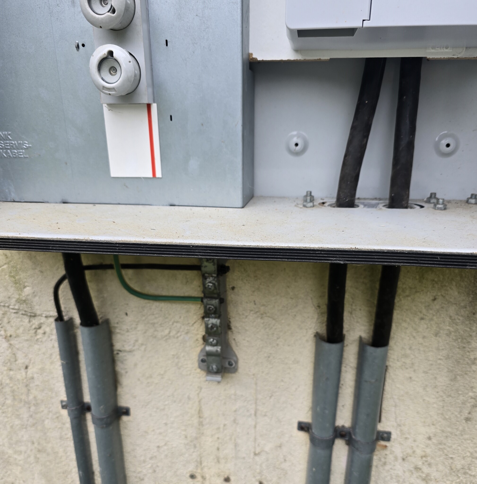

Så det obligatoriska jordtaget med sin anslutning via provklämma för skiljning vid uppmätning. Just här är jordmånen inte så bra men markresistiviteten är relativt konsistent över tex de typiska årstidsvariationerna. Resulterande resistans för taget håller sig under 30 ohm och är utfört med 15 m Cu 25 och tre punkter spett två längder vid varje.
I nästa inlägg från mig här ska vi se lite på mätningar för spänning-ström vid både start vattenpump och olika snedlaster som tex spis och elvärmefläkt.
