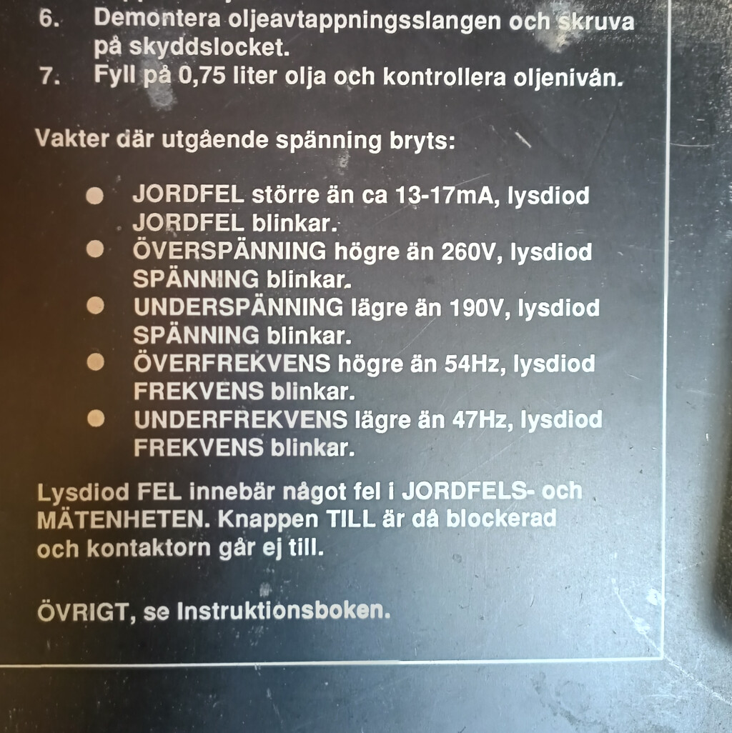

Elverk bränt sönder elektronik hemma

Jag vill nog hävda att det är ovidkommande för säkerheten ja, dvs skydd mot elchock och brand.S Snikholt skrev:
Som cpalm säger får man i praktiken räkna med att det är kraftigt underdimensionerat. Frågan är hur brandvarnaren kommer in i bilden? Vilka fel menar du kan ske som kan leda till brand, där matning från nätet ger skydd men inte elverket?
Ett elverk ska ha ett överströmsskydd. Det är ju valt utifrån standardserien 6, 10, 13 ,16, 20 A etc så ibland kanske det inte är så verkningsfullt. TS elverk kan ge ca 3 gånger märkströmmen vid kortslutning vilket löser skyddet så småningom...troligen innan en brand uppstår.
Det är därför jag förordar en JFB i anläggningen. Det är lättare att få folk att förstå än att räkna på hur stort elverk man behöver. Det kräver skyddsjord, och det saknar TS elverk, liksom alla(?) andra mindre elverk. Skyddsjord måste skapas i intaget, vilket verkar ha klickat här, kanske pga svårfunna och otydliga anvisningar.

Det är ett sånt här litet enfas 1,8 kW dieselverk från Försvaret tillverkat av Elektromatik:S Snikholt skrev:
https://kvibergs.se/event/lotdetail...iesel-fran-svensk-forsvaret-endast-146-timmar

Vi tror inte att det är elverket som förstört utrustning för TS, utan det är intaget som är felkopplat och dribblat bort nollan, detta eftersom så många spridda apparater gått sönder.
Obalans med överspänning som följd kan mycket väl trigga överspänningsskydd i apparater med svårbedömda konsekvenser. Olika elverk är också mer eller mindre robusta. Det finns ett gammalt test av energimyndigheten? som visar att de flesta är ganska dåliga på att hantera obalans. Elverk är ett exempel på produkt där man bör välja 2-3 gånger högre effekt än vad man tror att man behöver. Och jag skulle leta efter ett som är detaljerat specat och helst har inbyggda överspänningsskydd,
