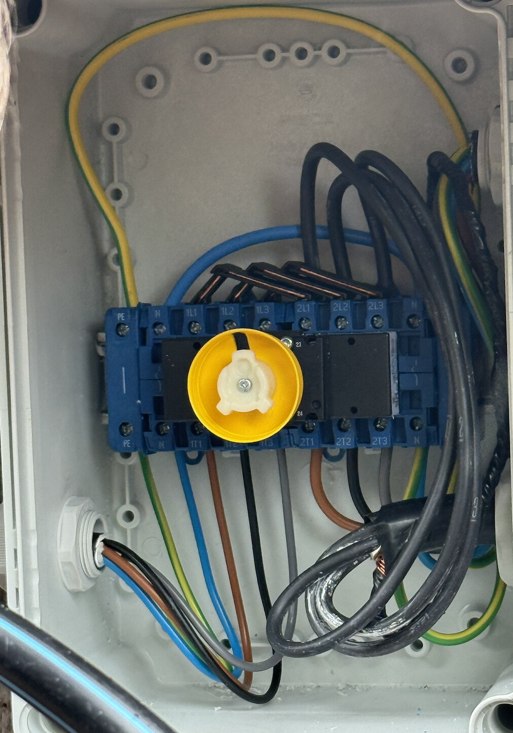

Elverk bränt sönder elektronik hemma
Elektrikerns uppgift var att göra en säker inkoppling av bef. kraftvek till huset via omkopplare så att elverket ska kunna kopplas på vid strömavbrott.A Avemo skrev:Vad var elektrikerns uppgift? Dimensionera och installera reservkraft? Sätt upp ett intag och en reservkraftomkopplare till huset? I det förra fallet har elektrikern ett ansvar för att välja rätt elverk. I det senare fallet är det mest inkopplingen av reservkraftsomkopplaren som ligger på hans bord. Bevisligen har något startats som inte borde startats. Beroende på vad som var elektrikerns uppgift kan det vara elektrikerns eller ditt ansvar.
Vi vet ju inte vad som hänt. Vi bara spekulerar kring vad som skulle kunna vara felet. Att elektrikern kopplat något galet och orsakat felet är fortfarande inte uteslutet. Spekulationerna kan eventuellt bli mer träffsäkra om du ger mer detaljer.
De saker som gick sönder var: Espressomaskin, Matberedare, köksfläkt och luftvärmepump.
Har inte kontrollerad men misstänker att alla låg på samma fas.
Vi har ett jordspett som ska installeras men var inte det under testet.

Gick något av detta på den säkring som löste ut? Matberedaren känns konstigast i din lista. Värmepumpen är givetvis igång alltid med iallfall sin elektronik. Espressomaskinen kan väl ev. ha "elektronisk" startknapp, så att den egentligen har något i gång hela tiden, även om de brukar ha en mekanisk on/off knapp?F FredrikBj skrev:Elektrikerns uppgift var att göra en säker inkoppling av bef. kraftvek till huset via omkopplare så att elverket ska kunna kopplas på vid strömavbrott.
Men en matberedare brukar ha en knapp eller vred som startar den, där borde inte finnas något som är igång i när inte beredaren är i bruk. Tror inte jag har sett en matberedare med elektronisk start (fast våran har nog 7 - 8 år på nacken).

Då låter det ju som att inget med någon högre förbrukning var igång. Låter mer som något är felkopplat.
Kan du lägga uppå bilder där man ser hur switchen är inkopplad i centralen?

Jag antar att kabeln från vänster kommer från intaget, de fem ledarna till höger undertill på omkopplaren är nätet och jordkabeln med fläta är ut till huset. Men är PEN-ledaren till huset kopplad på nollplinten?
Hur håller man reda på TN-C, TN-S, nolla , jord och PEN?
Är elinstallationen en klassisk svensk TN-C och uttaget på elverket ett vanligt CEE-uttag med fem stift blir det där svårt.
Sedan, vad är det för jordspett som nämns? Har man satt ett reservkraftintag ska det finnas ett permanent kotrollmätt jordtag lokalt.

Ser ingen spec i manualen om kvaliteten på spänningen ifrån generatorn. Är det fyrkantsvåg eller ren sinus?

Man ser för otydligt hur det är kopplat på högra sidan, men av det jag ser och om jag tolkar det rätt. Så är PEN ledaren som går till centralen kopplad till inkommande jord. Kan inte se att neutral från kraftverket är kopplad till någonting alls när brytaren står i läge för reservkraft. Det skulle iofs. förklara felet. Men jag tror egentligen mer på att vi ser för lite på bilden.
Det ser ut att vara PEN ledare mot elcentrlaen, men separat noll/jord i matningen från elverket? I så fall grovt fel. Farligt.
