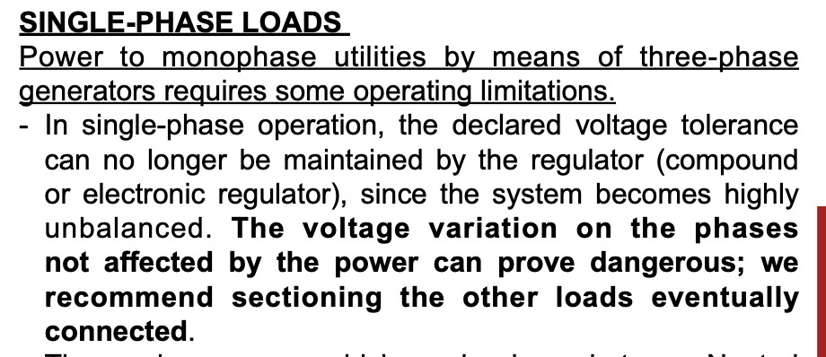

Oklart om detta elverk har en sådan funktion, men annars blir ju elverket oanvändbart i denna tillämpning - går ju inte att garantera en given maximal snedfördelning av belastningen över faserna i ett sånt här scenario.

Jag tyckte det var ganska klart i texten jag citerade från manualen att det inte finns eftersom de explicit varnar för höga spänningar i obelastade faser vid stora enfaslaster.C cpalm skrev:
Korrekt, ett sådant skydd klipper utgången. Men bättre det än att skicka ut överspänning.A Avemo skrev:
Nä, så är det nog. De resonerar förvisso hit och dit om maximal överspänning i %.A Avemo skrev:

från sidan 26 i manualen är rätt viktig att läsa.
Även om de inte skriver det i klartext så betyder det att den inte är särdeles lämpad att koppla in för att driva ett hus bestående av ett gäng olika singel-fas laster med känslig utrustning likt den som har gått sönder.

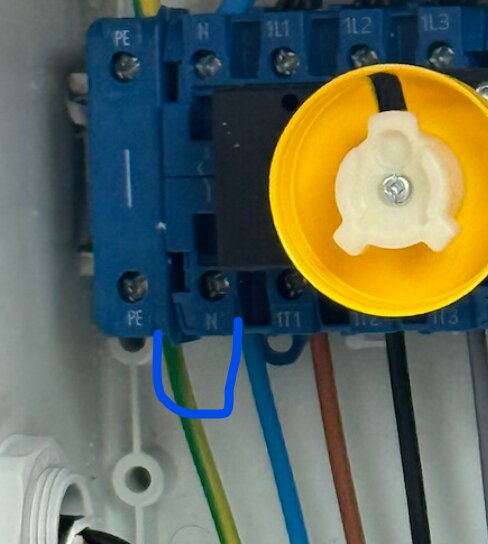

Men som sagt inkopplingen av nolla/PEN ledare på bilden ser märkligt ut. Skulle vara intressnat om det går att få en tydligare bild av den högra sidan av inkopplingen.

Vad som är tydligt här är att denna bygel på ingången saknas.
Om den har betydelse går inte att se, det är för rörigt till höger.
Det kommer både en blå och grön/gul ledare från nätet (elmätaren). Vad är det? Inte TN-S väl?
Elverket är troligen utfört som ett isolerat system, dvs ingen skyddsjord, så neutralledaren från generatorn ska då bilda ett TN-C-system i intaget.
Jag ska ta en bättre bild imorgon när jag är hemma igen så blir det tydligt.H hempularen skrev:Man ser för otydligt hur det är kopplat på högra sidan, men av det jag ser och om jag tolkar det rätt. Så är PEN ledaren som går till centralen kopplad till inkommande jord. Kan inte se att neutral från kraftverket är kopplad till någonting alls när brytaren står i läge för reservkraft. Det skulle iofs. förklara felet. Men jag tror egentligen mer på att vi ser för lite på bilden.
Det ser ut att vara PEN ledare mot elcentrlaen, men separat noll/jord i matningen från elverket? I så fall grovt fel. Farligt.

Det syns redan tillräckligt för att nästan säkert kunna säga att det inte är helt korrekt inkopplat. Redan det Bo påpekade är på den sidan.F FredrikBj skrev:
Så blir intressant att se bättre bild på högersidan. Du behöver inte heller tänka så mycket på det som nämnts kring snedlast. Du verkar inte varit i närjeten av det i den grad som krävs för att det ska bli problem och det är i ptaktiken inte så vanligt att det når farliga nivåer.
