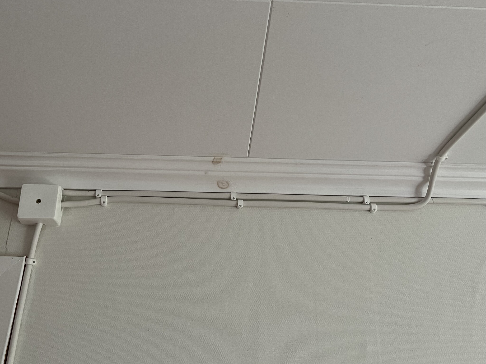

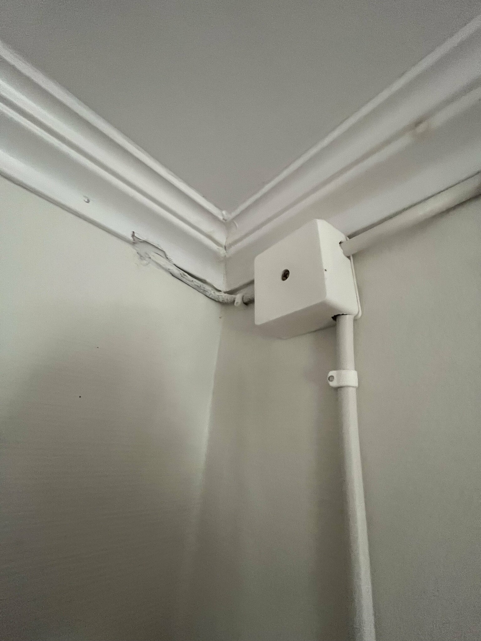

Min fru har ärvt och köpt loss ett hus i Norrlands inland. Det är från 1948 och på 78kvm fördelat på 2 våningar.
Delar av anläggningen är från byggnadsåret, det vill säga central samt el i ett sovrum, hall och vardagsrum. Resterande rum och utebelysning är omgjort i slutet på 80-talet.
Då vi har för avsikt att renovera upp huset och använda som fritidshus året runt vill vi såklart säkerställa en säker anläggning och därmed byta ut de delar av anläggningen som är från 50 talet.
Har haft en firma på besök som tyckte man skulle byta allt (blir enklare så sa han) och dra allt nytt från elskåpet på fasaden.
Fick idag offerten som var på 80h a 650kr/h.
Visst måste det vara möjligt att byta bara de delar av anläggningen som är gamla? Allt är draget utanpåliggande både det gamla och det nyare.
Kan inte lägga 90 tusen (det var total offert inkl 6st element och övrigt material) på att dra om elen, blir ju helt galet.
Ska försöka få tag i ngn annan firma för fler offerter och kanske ngn som är mer flexibel i att hitta ett alternativ där man inte behöver byta ut det som är draget på 80/90-tal.
Eller får man räkna med att allt Måste göras om och en kostnad på ca 100 000kr före rot?!

För att exemplifiera lite mer status på det som är draget från 90 och 2000 tal ser det ut såhär idag.
Exemplen nedan är från sovrummet, även detta ville firman riva ut och sätta om.
Har varit i kontakt med den mindre firman och gett dem bilder och beskrivning av huset och nuvarande dragning men inte fått ngn återkoppling ännu, är ju mitt i semestertider så svårt att få tag i folk nu
