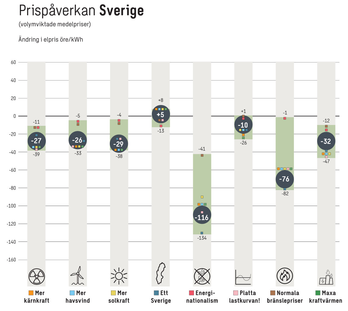

Äntligen lite sakliga perspektiv på elprisfrågan, läs innan de tvingas ta bort!
https://www.sweco.se/aktuellt/press...idens-elpriser-det-finns-ingen-silver-bullet/
-Mest skulle elpriserna falla, i storleksordningen 1:30 kronor per kWh, om export- och importkablarna till utlandet stängdes ned
-Minst priseffekt, i norra Sverige till och med stigande priser, får förslaget som flera politiska partier på högerkanten lyft, att slopa de fyra elområdena och göra ett enda elområde av Sverige samtidigt som överföringskapaciteten är obegränsad
-Inte jättestor priseffekt får heller ny kärnkraft och/eller havsbaserad vindkraft, sol eller kraftvärme. Det ger enligt Sweco en prissänkning, grovt räknat 20–30 öre per kWh
sandos
D
Översiktlig grafik om man laddar ner rapporten, exempel:
Diagram visar påverkan på elpriset i Sverige från olika energikällor och faktorer.
Magnus E K
Ehh, va vem ska tvinga de att ta bort? Låter som någon konspirationsteori!
För övrigt en bra rapport, som hur tydligt som helst förklarar varför många (OBS: även politiker!) säger att vi måste ha "lite av allt" när det gäller att producera el:
Att "maxa fjärrvärmen" + "mer solel" + "mer havsvind" (34+28+31=93) gör mer för elpriset än "normala bränslepriser" skulle göra (83). Lägg till kärnkraft så är vi i ett ännu bättre läge.
Samtidigt ska man väl minnas att denna bara pratar om priser och inte effektbalansen?

Det där är väl vad alla något insatta har sagt hela tiden? Vad skulle vara kontroversiellt med det?
Det är helt okontroversiellt för mig men för de som försökt använda elsituationen/marknaden i sin politiska gärning och för de som köpt in på de mer populistiska politiska vinklingarna, så måste ju detta vara oerhört provocerande, rena dynamiten.

Jag tänker att vi kommer från ett läge där normala elpriser var 15-30öre och nu har vi 100-300öre som normal (SE4), och oavsett vilket scenario vi tar så blir resultatet småjusteringar på priset, det är väl den dystra sanningen.
