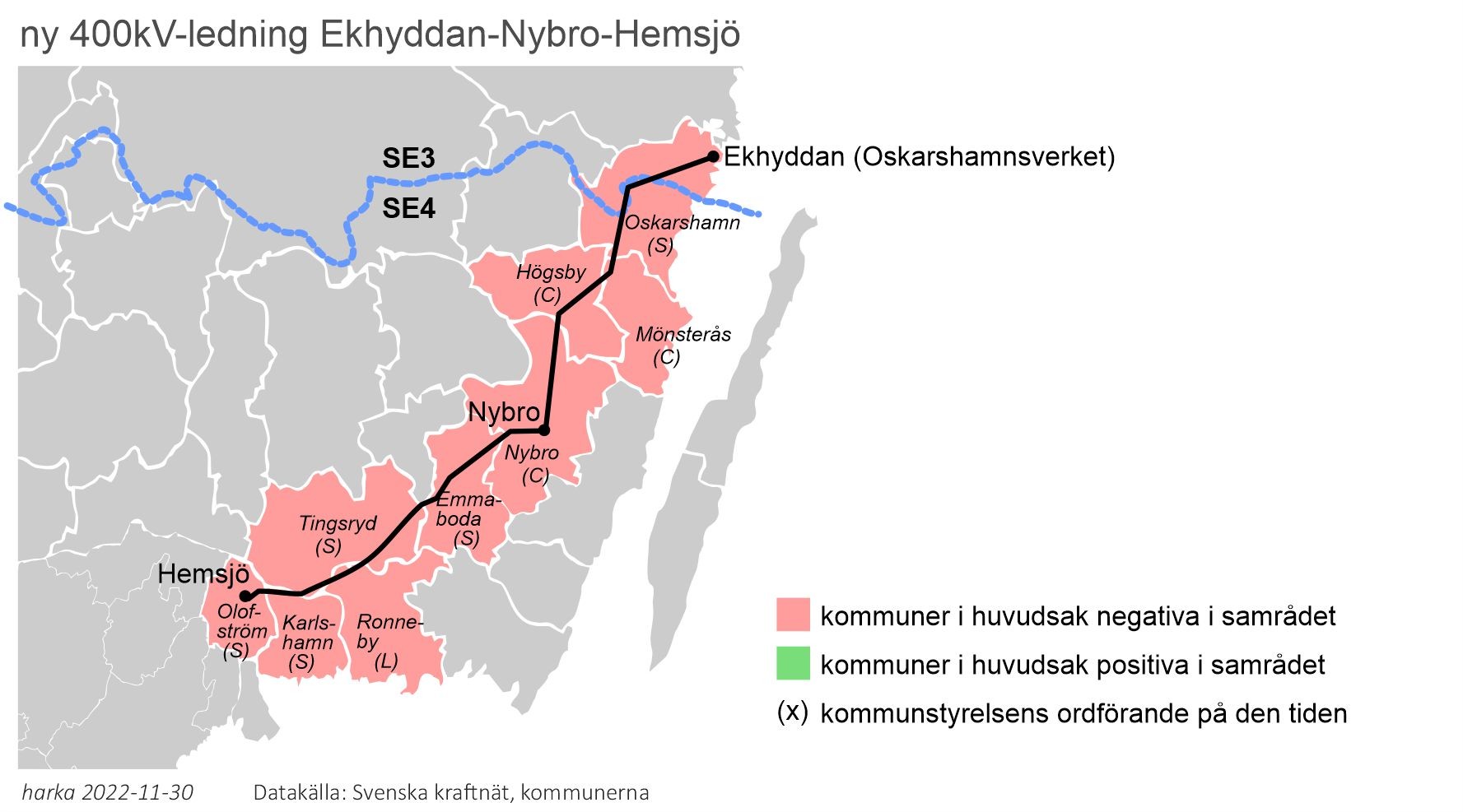

K krfsm skrev:
För Sveriges vidkommande ser de ut att vara tre just nu:
  • En intern länk i Sverige mellan Ekhyddan och Nybro/Hemsjö. (Jag tror inte att någon i SE4 klagar över att den är prioriterad.)
det kan man ju tycka och tro – verkligheten är dock inte fullt så enkel
Svenska kraftnät började 2014 med samråd med berörda kommuner om olika sträckningsalternativ för den 19 mil långa linjen – till stora (största?) delen skulle den nya linjen följa en befintlig ledning – och efter en första runda tog man fram ett förslag som samtliga kommuner invände emot (även om de sa att de gillade principen med ett bättre stamnät)
Karta visar planerad 400kV kraftledning i Sverige, kommuner färgade efter inställning till projektet.
– kommunerna i nordost (Högsby, Mönsterås och Nybro) invände om att utredningen om påverkan på rovfåglar var otillräcklig
– kommunerna, främst i söder (Oskarshamn, Nybro, Emmaboda, Tingsryd, Ronneby, Karlshamn och Olofström) ville ha en nedgrävd ledning i stället för luftledning, på grund av det estetiska och oron för elektrisk och magnetisk strålning
– Nybro kommuns tekniska kontor sa sig inte godta luftledningar i kommunen och kom med förslaget att Svenska kraftnät kunde passa på att samtidigt gräva ner tomrör för att enkelt kunna dra mer högspänningskablar i framtiden...
Svenska kraftnät ville inte lägga markförlagd kabel – det kostar kanske sex gånger mer (i pengar, bortåt runt 20 miljarder extra), energiförlusterna ökar, driftsäkerheten minskar (fler komponenter som kan gå sönder och längre tid för att åtgärda något nedgrävt), ingen förstärkning av det synkrona elnätet (energiförflyttning däremot OK)
totalt inkom runt 700 synpunkter under samrådet som fick besvaras – förutom från kommuner och länsstyrelser, allt från privatpersoner, skogsägare och företag till LRF och orienteringsklubbar – de flesta ville ha inte ville ha en "omodern luftledning" med tillhörande strålning, en förfulad landskapsbild, en försämrad jaktupplevelse, med mera
i juni 2017 ansökte Svenska kraftnät om koncession för den nya linjen hos Energimarknadsinspektionen
mer än två år senare, i september 2019, avslog Energimarknadsinspektionen koncessionsansökan för den nya linjen, även om den i sig "är lämplig", men att Svenska kraftnäts ansökan hade brister i lämplig lokalisering och använde inte den bästa tekniken, alltså i huvudsak i linje med kommunernas invändningar – Svenska kraftnät överklagar ganska omgående
två år senare, i september 2021, beviljade regeringen (Ygeman) tillstånd för den nya linjen, men ärendet ska först gå en sväng förbi Energimarknadsinspektionen igen,
ett halvår senare, maj 2022, gav Energimarknadsinspektionen grönt ljus till Nybro-Hemsjö, medan sträckan Ekhyddan-Nybro fortfarande behandlas
– för sträckan Nybro-Hemsjö anges nu byggstart tidigast 2023 och driftstart tidigast 2026
– för sträckan Ekhyddan-Nybro anges nu byggstart tidigast 2025 och driftstart tidigast 2027
så i bästa fall finns det en förstärkning över SE3/SE4-snittet i den här delen av Sydsverige om fem år, efter tretton års arbete – och vid det laget kan de två elområdena ha slagits samman enligt de förslag om ny elområdesindelning som är på remiss, men det fysiska elnätet blir ju bättre alldeles oavsett var elområdesgränserna går

Sverige är fantastiskt att krångla till saker o ting.

det är väl det som är priset för demokrati...att alla myndighetsbeslut ska kunna granskas och överklagas av varje medborgare och rovfågel
och man kan förstå [kommun-]politiker som säger nej till luftledningar – man vinner inte en enda populiströst på att man sagt ja till en "ful och omodern" kraftledningsgata som passerar i sin lilla kommun
sen att det lokala beslutet får konsekvenser för de 2 miljoner andra boende i SE4, det landar på något annat konto
men sen känns det som att postgången mellan myndigheterna är lite väl långsam
djac
Skulle vilja säga att det handlar om att pinka revir och göra sig viktig. Problematiseras inte förslag och små problem dras upp så att man tror att jorden ska gå under, visar det att beslutsinstanser inte är viktiga och betydelsefulla. Vill påstå att Länsstyrelserna har hamnat i detta fack.

Varför la de inte bara en sjökabel istället?

Sjökablar är dyra. Det är därför vi knappt har några till kontinenten.

syftet med den nya linjen är att förstärka sträckningen mellan stationerna Ekhyddan, Nybro och Hemsjö – och Nybro är inte i direkt sjönära...
men annars är nackdelarna med en sjökabel liknande de nackdelar som Svenska kraftnät anförde för markkabeln gentemot luftledningsalternativet:
– den beräknade tillgängligheten sänks från 99.9% till 98%
– ökade kostnader, inklusive behov av omformarstationer à 750 miljoner styck
– större energiförluster i markkabelalternativet, skillnaden uppgavs till cirka 0.2 TWh/år (inkluderar förluster i omformarstationerna)
osv, så sjökabel tar man nog inte till om det finns förutsättningar för att bygga luftledning, eller möjligen om anslutningspunkterna är havsnära och tidsaspekten är överordnad
