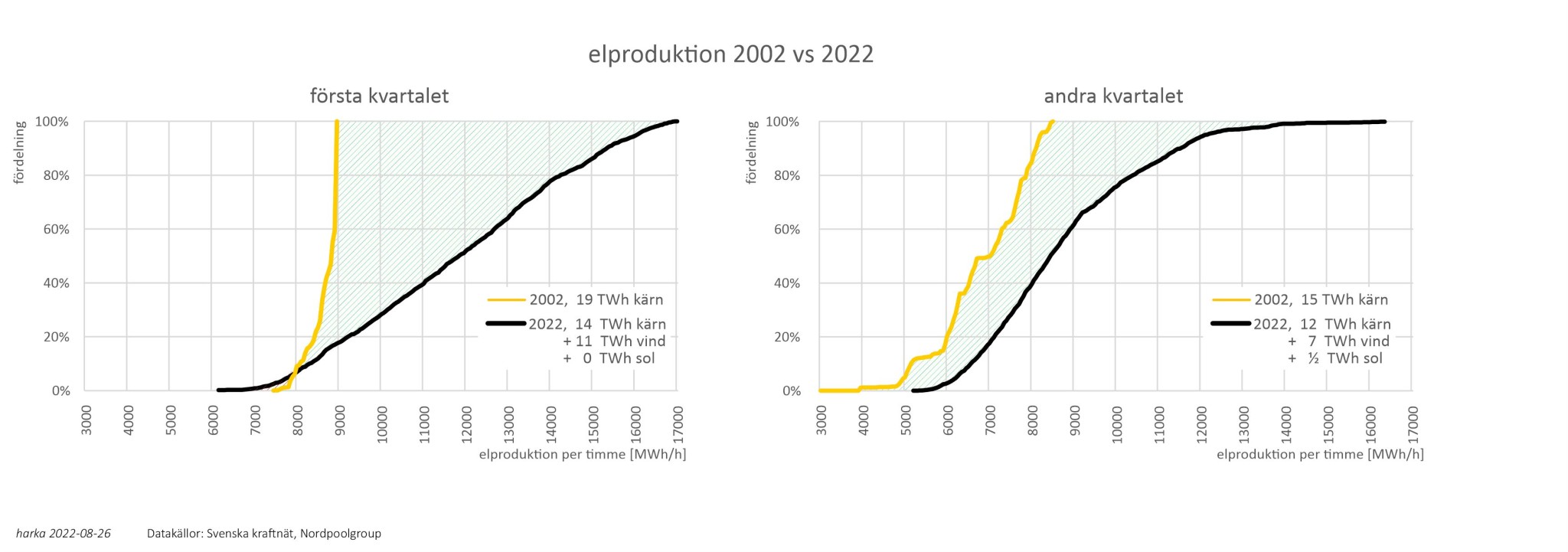

så här såg det ut i Sverige under första och andra kvartalet för åren 2002 och 2022 med all elproduktion från kärnkraft, vind och sol
Grafer som jämför elproduktion per timme från kärnkraft, vind och sol i Sverige Q1 och Q2 för åren 2002 och 2022.
år 2002 hade vi elva reaktorer tillgängliga och en obefintlig vind- och solkraft, och elproduktionen från kärnkraften såg ut som den gula linjen – första kvartalet varierade den mellan 7.5 och 9 GW, andra kvartalet mellan 4 och 8.5 GW
år 2022 hade vi sex reaktorer tillgängliga, plus en stor hoper vindkraft och en liten skvätt sol – den produktionen återfinns i de svarta linjerna i graferna och varierade mellan 6 och 17 GW under det första kvartalet, och mellan 5 och 16.5 GW under det andra kvartalet
större variation? japp? lägre produktion i "dagens vindkraftsbesudlade system"? näpp – eller nästan aldrig under det första kvartalet, och ibland under det andra kvartalet

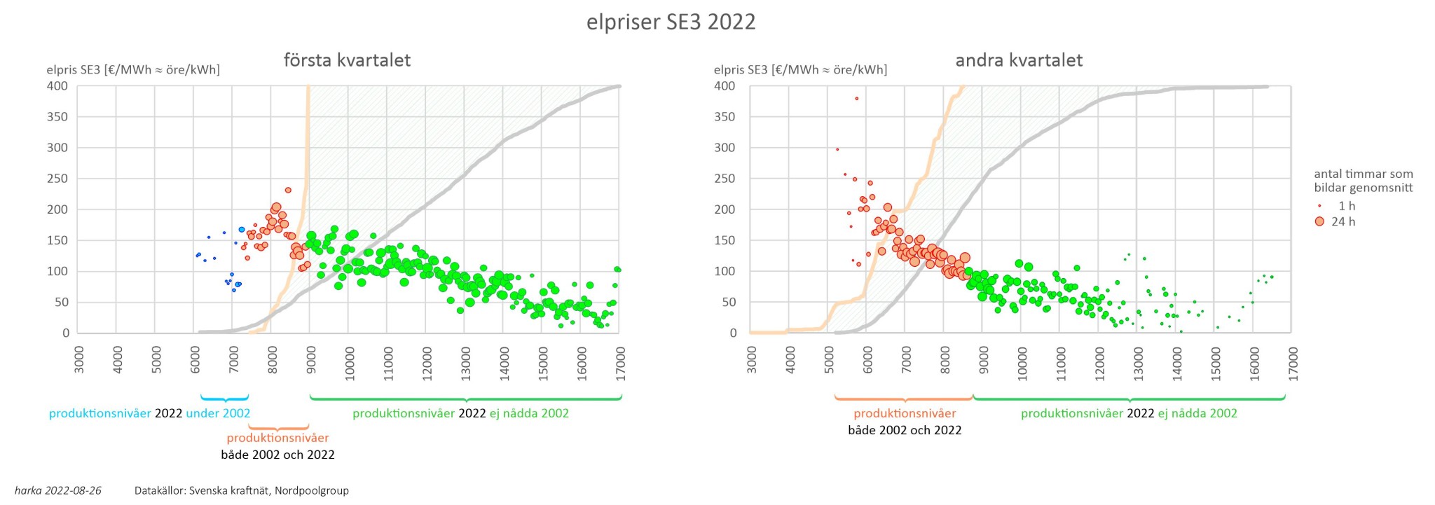

tittar vi så på elpriset i SE3 som vi upplevt under detta år så kan vi lägga in det i grafen ovan och få dessa grafer:
Grafer som visar jämförelse av elproduktion och elpriser i Sverige Q1 och Q2 för 2002 och 2022.
alla prickarna visar, timme för timme, elproduktionen och elpriset som rådde vid den timmen 2022
– de blå prickarna (bara i det första kvartalet) visar priset vid produktionsnivåer 2022 som underskred 2002 års produktionsnivåer
– de röda prickarna betecknar produktionsnivåer som vi haft i år, men också år 2002, med den prisnivå som gällde i år – när vinden går dåligt i år så åker elpriset upp, men trots låg vind så var elproduktionen ungefär i samma storlek som med 11 reaktorer i drift
– de gröna prickarna visar priset vid produktionsnivåer som överskred den högsta produktionsnivån vi någonsin såg 2002, och dessa "gröna priser" får vi om det blåser bra (och nyheterna slår upp det som en nyhet), vi skulle aldrig uppleva dessa låga priser om vi hade haft kvar 2002 års produktionsapparat
så – hade vi levt kvar med 11 reaktorer och ingen vindkraft, hade vi idag levt med en prisnivå som hoppat omkring bland de röda prickarna, men idag 2022 under de timmar det blåser bra så går vi in i "grön mode" och elpriset sjunker och journalisterna har något att berätta
hade vi levt kvar i 2002 hade dom varje dag bara kunna säga "idag är det dyrt igen"
vilket föredrar du? en permanent fastfrysning och alltid befinna sig i molnet med de röda prickarna? eller med dagens variation där vi mestadels befinner oss i den gröna svärmen och ibland når de röda (och blå) prickmolnen?

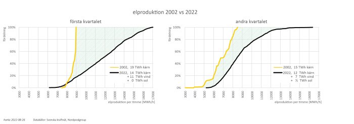

Men återigen, det är fördelningen dvs dygnvariationerna som är det väsentliga och avgör både prissättning och tillgänglighet. Hur tror du terminspriserna beräknas på ett system med övervägande vindkraft där reglerkraften inte räcker till?
