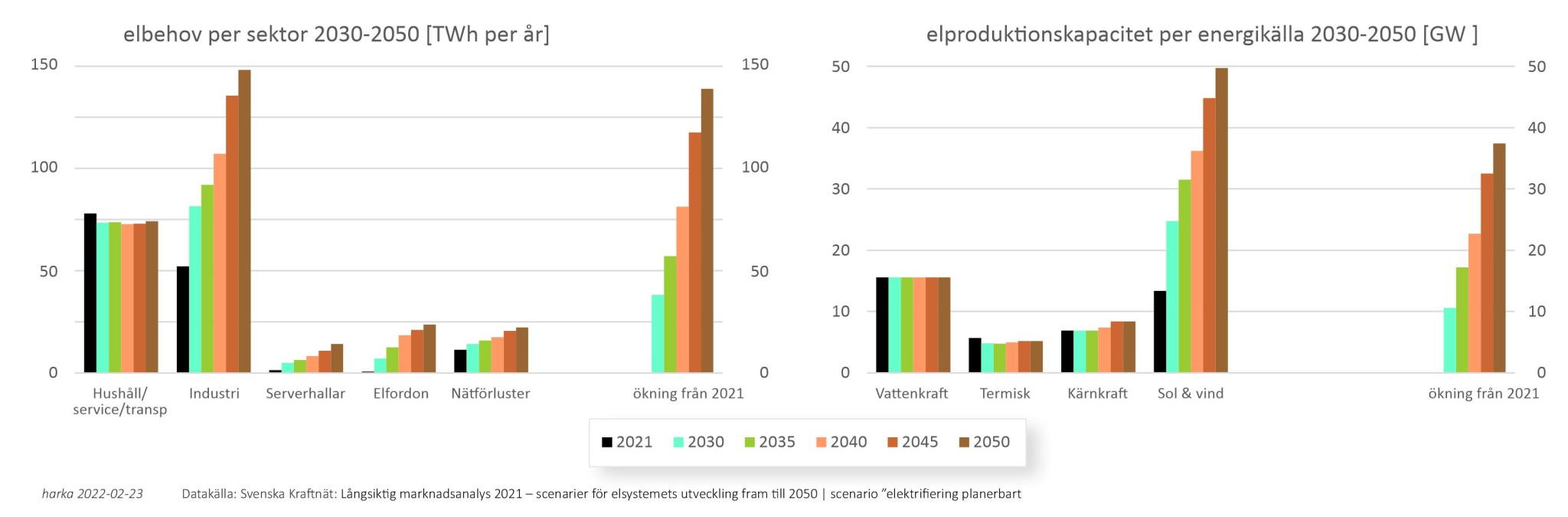

några tankar om järnsvampen, nej, elproduktionen, balanskraven på elutbudsidan, samt en liten nosning på kostnaderna, eller behovet, därför
det finns givetvis ingen som sitter inne med svaret på hur elsystemet ska se ut om tio, tjugo eller trettio år – speciellt som järn- och stålindustrin för några år sedan kom och sa att ...om 10-20 år skulle vi vilja ha bortåt halva Sveriges elproduktion till våra nya fabriker...
men några som försöker se till att stamnätet håller relevant standard är Svenska kraftnät som regelbundet gör både kortsiktiga och långsiktiga marknadsanalyser – i somras kom deras senaste rapport: Långsiktig marknadsanalys 2021 – scenarier för elsystemets utveckling fram till 2050
tittar vi först lite på var vi står så har vi idag på det hela taget ett väl fungerande elsystem – vi behöver sällan importera el från utlandet eller starta reservkraftverk, och vi har väl aldrig behövt släcka ner förbrukare eller "hela områden" för att upprätthålla ständig tillgång till el eller nätets stabilitet
och priset är attraktivt jämfört med de flesta andra i norra Europa – sen är det jobbigt att även våra priser följer med när resten av Europas priser skenar
så om vi inte ska göra någon elektrifiering eller lägga ner kärnkraft i närtid så finns det väl ingen anledning att göra något alls åt elproduktionen eller elnätet – utan bara låta allt tuffa på som det är?
nej, staus quo är inte någon framkomlig väg då behöver mer el för att kunna ställa om från ett fossilt till fossilfritt samhälle
SvK har i sin rapport räknat på fyra olika scenarier, med lite olika varianter på hur framtiden utvecklar sig – jag har i detta inlägg valt att fokusera på scenario nummer tre av de fyra, som de kallar "elektrifierat planerbart", det är förhållandevis aggressivt vad gäller behovet utav mer el
deras antaganden kan stöpas om till denna graf:
elbehovet är uppdelat på olika kategorier av brukare och syns i den vänstra halvan, där varje stapel avser förbrukningen i fjol samt en stapel för vart femte år med början år 2030, fram till 2050
den sista stapelgruppen i den vänstra grafen visar det ökade elbehovet jämfört med idag – det antas öka med ungefär 20-35 TWh/år vart femte år
– allra mest ökar elbehovet inom industrin, följt av elfordon
i grafen till höger återfinns Svenska kraftnäts antaganden om vilken elproduktion som finns vid samma årtal
– som synes visar denna graf produktionsanläggningarnas effekt, inte producerad energi, varför framför allt sol&vind bör tänkas vara kanske en tredjedel så höga för att få rätt känsla för proportionerna av bidragen till de eltörstande brukarna
– i detta scenario finns inte bara kärnkraften kvar, den har dessutom ökat med 1.5 GW under perioden (ungefär en ny reaktor, eller kanske snarare utbyte av befintliga till nya, snäppet större, reaktorer)

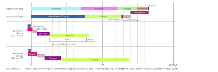

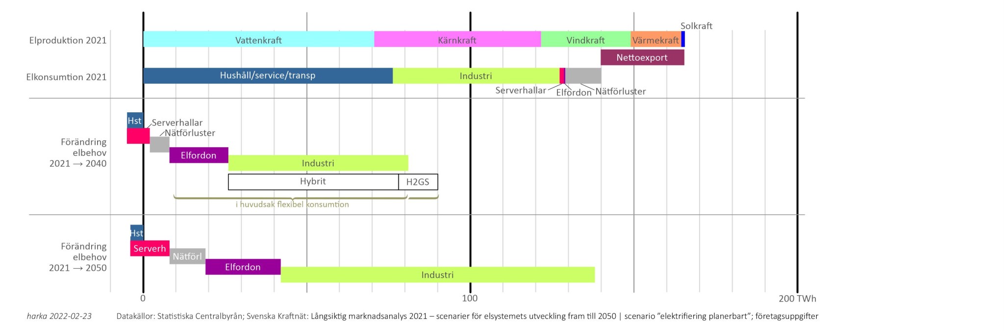

så över till något roligare och lite mer konkret – en djupdykningen i år 2040 – lagom långt bort, och i alla fall med lite indata från industrin
allra överst har vi då den faktiska elproduktionen som vi hade i Sverige i fjol, följt av elkonsumtionen (lite justerad från SvKs scenarioarbete för att passa till verklig förbrukning); den stora mellanskillnaden mellan produktion och konsumtion ("nettoexport") sålde vi till utlandet
därefter följer elbehovet år 2040 för scenario #3 i SvKs marknadsanalys – där finns en ökning med 80 nya TWh, upp från de 140 vi sätter i oss idag:
– som redan noterat så är det framför allt en ökning inom industrin och elfordon
– här har jag också lagt in vad Hybrit anger som elbehov år 2040: 52 TWh, samt det elbehov som nämnts för H2 Green Steel (dock oklart för mig vid vilken tidpunkt): 12 TWh
enbart dessa två järn- och stålproducenter säger sig alltså ha ett behov på 64 TWh, som vida överstiger scenariot – vilket illustrativt visar att ett scenario inte gör anspråk på att vara någon exakt förutsägelse, utan visar en tänkbar utveckling
från tidigare diskussioner så vet vi att elbehovet finns i järn- och stålindustrin för att producera vätgas som i sin tur behövs i processen för att framställa järnsvamp eller smälta stål, och vi har också hört att Hybrit planerar bygga vätgaslager för 14 dagars produktion och inte behöver vara storkonsument under de perioder det kan vara ont om el eller när priset är högt – vindkraft passar utmärkt för ändamålet och levererar till lägst kostnad, variationerna i tillgång av billig el hanteras med ett eget, hopsnickrat vätgaslager
jag har inte sett samma detaljrikedom från H2GS – men det är en rimlig gissning att dom gör något liknande
– vad det gäller el för fordon, så finns även där ett stort mått av elasticitet kring laddningstillfället då genomsnittet av fordonsflottan kanske behöver laddas var sjunde till tionde dag
så det pekar åt en mycket stor flexibilitet bland de största nytillskotten utav elbehov fram till 2040, kvar finns serverhallar och nätförluster där den sistnämnda är proportionell mot elöverföringen, det vill säga den är som störst när elproduktionen är som störst och mest ymnigt förekommande
så då blev det bara serverhallarna kvar att ta hand om? som antas behöva 8 TWh – medan vi har ett överskott på 25 TWh, så då räcker det väl med råge?
det blev bara en tummetott kvar av "den stora elbristen när det inte blåser"...
självfallet finns det falluckor i resonemanget och tillfällen när den inhemska produktionen inte räcker till, och elektrifieringen av industrin handlar inte bara om två järn- och ståltillverkare i Norrbotten – men ändå, jag har svårt att framkalla någon undergångsstämning hos mig själv i alla fall
vi har förhoppningsvis [fortfarande] goda förbindelser med våra grannar så att vi kan importera el – antingen för att vi måste, eller för att det är ett billigare alternativ
och man kan väl blåsa liv i effektreserven – vi har ju gudbevars en av riksdagen instiftad lag från 2003 där Svenska kraftnät åläggs att handla upp en reservkraft på 2GW som ska täcka upp när den normala kraftproduktionen fallerar (implementerad genom avtal med Karlshamnsverket, Stenungsund, Marviken med mera) – lagen var tillfällig men har förlängts flera gånger; i sitt nuvarande skick varar den till 2024 och den enda reservkraften som numera är upphandlad är 0.56 GW i Karlshamnsverket
skulle sådana reservkraftverk behövas ska de givetvis inte eldas med olja i dom – biogas eller vätgas vore aptitligare; att använda kärnkraft som reservkraft skulle vara möjligt men komma med en fruktansvärt dyr grundplåt
hur ofta behöver man köra reservkraftverk därför att vinden inte är på humör? slår vi ihop Sveriges och Danmarks vindkraftproduktion (nej inte för att leka Putin, utan för att simulera att Sverige i en framtid kan vara begåvat med havsbaserad vindkraft i södra Sverige) och tittar på produktionen från förra året – då finner man att antalet dygn när vindkraften levererade mindre än 25% av genomsnittsproduktionen uppgick till 13 dygn (varav fyra dygn inföll i januari och ett dygn inföll i december, övriga åtta under maj-september)
