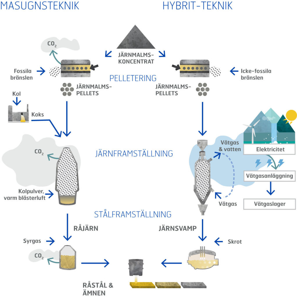

nej, Hybrit kommer inte att pyssla med el > vätgas > elNötegårdsgubben skrev:
Och hur billigt skulle det bli med vindkraft kompletterat med vätgas då? Om vi är snälla mot vätgasen kan vi säga att den kommer ha en verkningsgrad på 50 % efter omvandling fram och tillbaka.Där kan vi alltså räkna med ett fördubblat produktionspris på den el som ska mellanlagras i vätgas. Till detta får man förstås också lägga kostnaden för själva vätgasanläggningen.
produktionen av vätgas är slutmålet för elkonsumtionen eftersom dom behöver vätgasen som ersättare för fossilt kol/koks i reduktionsprocessen för att framställa järnsvampen – se "högra spåret" i följande förenklade processbeskrivning:

Whataboutism, håll dig gärna till fokus vilket i det här fallet är elproduktion och inte järnsvamp.harka skrev:
