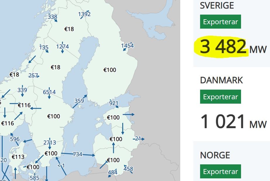

Ett skärmklipp taget nu i kväll.
Sverige är mer än självförsörjande och exporterar nästan 3,5 GW.
Exporten går även ut ur område 3 & 4.
Men på den s k fria elmarknaden (som skulle främja konkurrens) så har priset på dyraste kWh vid morgonens auktion bestämt det inhemska priset i södra Sverige till 5 ggr så högt som i Norrland.
Men det genererar ju vinst till Statliga Vattenfall, och det är väl det som är meningen.
Karta som visar Sveriges el-export på 3482 MW och Danmarks på 1021 MW med prissiffror och pilar.
  • Arg
Genererar %uell MER vinst till andra producenter i SE3 o SE4 men det är inte ”det som är meningen”
Man kan fråga sig varför inte SVK varit vaknare och byggt ut domestik infrastruktur…
Ja, fast netto flödar det ju in el i de områdena, om inte de ospecade pilarna rymmer väldigt stora flöden.
