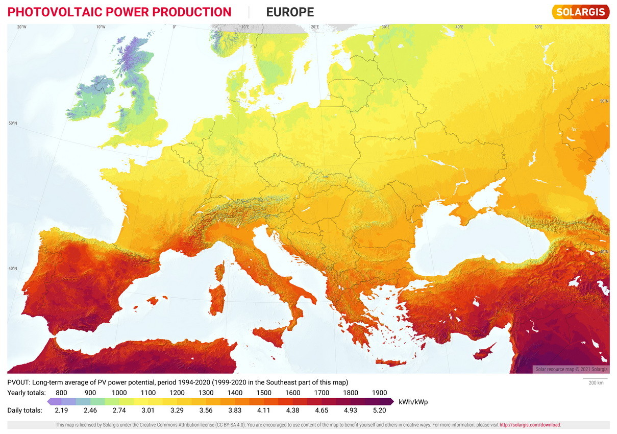

Tyskland har rimligen mer solinstrålning per yta än vad Sverige har,
japp, men inte sååå stor skillnad mellan Sydsverige och stora delar av Tyskland (Sydeuropa däremot...)
Karta som visar genomsnittlig potential för solenergiproduktion i Europa med olika färgnyanser som indikerar årsproduktionen.

harka harka skrev:
och det är väl inte omöjligt att det kan vara enklare att anlägga solcellsparker än bygga vindkraftverk i SE4
Ifall hälften av landets villatak fick en lagom vettigt dimensionerad yta med solpaneler så skulle det bli en oerhörd stor utbyggnad av solkraft i Sverige, jag tror inte vårt elsystem klarar mer. Solpaneler bidrar inte heller till systemstabilitet.
Så jag anser att vi inte nödvändigtvis behöver ta någon mer markyta i anspråk för solkraft, det är ju bara att bygga där det redan står något på marken.
harka
Mikael_L
harka harka skrev:
jag har ingen hektarsiffra... och jag antar att teknikutvecklingen gör att de blir mer effektiva och drar mindre yta över tid
Du hjälpte ju mig med en siffra på vad produktion och storlek en vindkraftpark av dagens snitt ger, så jag kunde räkna ut att solpaneler var nästan 4ggr så yteffektivt som vindkraft.
Men det var med paneler tätt monterade, så kan det inte bli i verkligheten, så solpaneler är nog maximalt 2 ggr så yteffektivt än vindkraftparker.
Så detta är helt enkelt ingen helt avgörande orsak att välja ena eller andra, dvs yta vs produktion.
Utan valet ska nog bättre sett handla om investering vs produktion, eller årstidsnytta eller vindförhållanden vs solförhållanden osv.

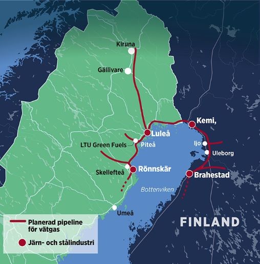

  • Karta över planerad 100 mil lång vätgasledning runt Bottenviken med angivna städer och industrier.
blackarrow och 1 till
P paralun skrev:
Som skrivet så händer det massor nu när ingenjörer tänker till.;)
Ja, det verkar kunna vara billigare att transportera vätgas i pipeline än som el i elledningar. Men betonar "kunna" vara, det var inte helt självklart och vissa siffror de nämner så är det tvärtom. Sedan måste det ju bero på om användaren vill ha energi eller gas, är det industrier som vill ha vätgas så är ju en pipeline en stor fördel.
Man funderar på en 100 mil lång vätgasledning runt Bottenviken för att förse "Klondyke" med energi.
[länk]
Ja, tänk vilken överraskning att utvecklingen inte stannade av som de enögt kärnkraftspropagerande har hävdat, innovationen verkar överraskande komma att fortsätta, skandal!
