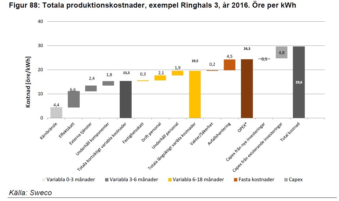

Sweco-rapporten från 2016 beskrev kostnadsläget för Ringhals 3 på detta sätt:
Stapeldiagram över Ringhals 3:s totala produktionskostnader år 2016 uppdelat i kostnadsdelar.
det andra bidraget från vänster – effektskatt – avskaffades 2018, och jämförbara poster skulle då landa på 23 öre/kWh
Swecos framtidsprognos för 2020 för de sex kvarvarande reaktorerna låg i intervallet 28-33 öre/kWh (effektskatten borträknad) om jag minns rätt

Runt 25-30 öre är kanske inte "några;)" men väldigt mycket lägre än de flesta betalt i zon 3 och 4 för dec och jan, typ en tiondel och det även om mulet/mörkt eller om det blåser.

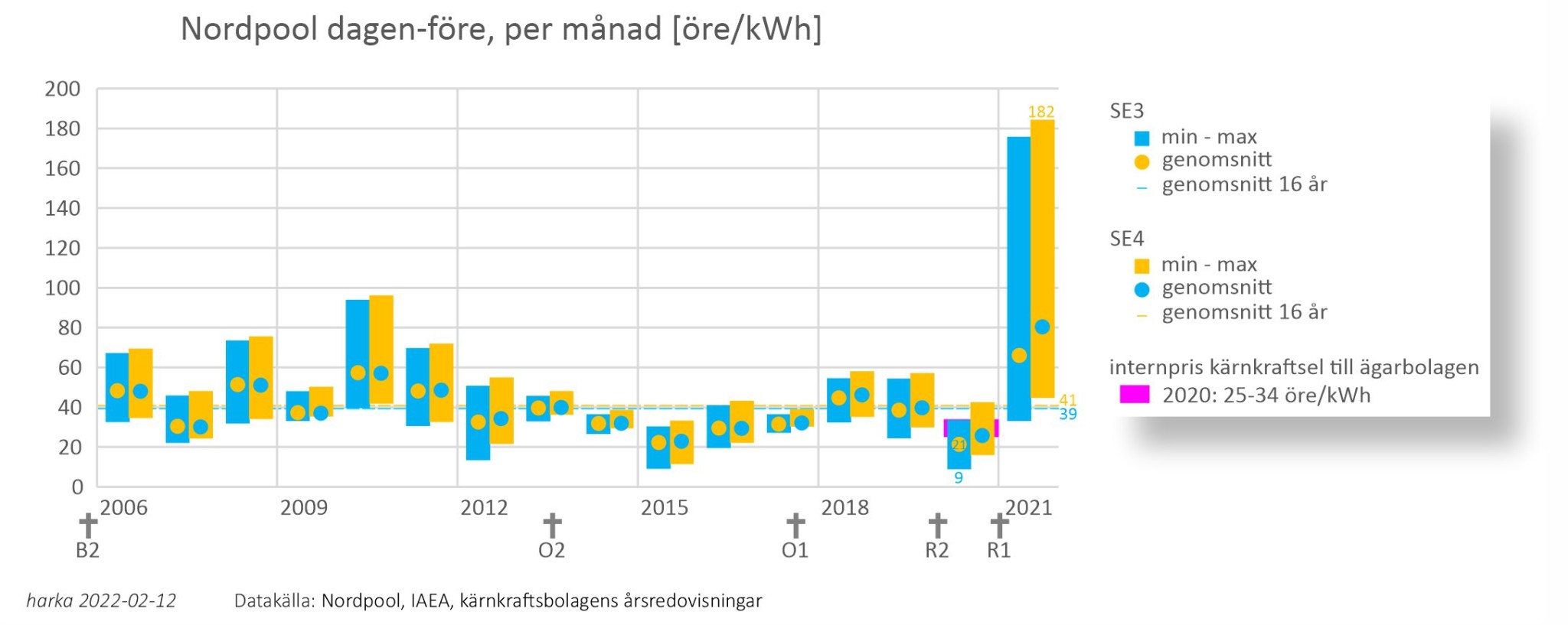

jo, i fjol har nog kärnkraftverken kunnat leverera el med vinst, de flesta månaderna (men inte alla), men året innan (2020) var det nog ett väldigt jobbigt år:
Stapeldiagram över elpriset på Nordpool per månad med min-, maxvärden och genomsnitt från 2006 till 2021.
grafen baserar sig på månadsdata för varje år, så min- och maxvärdena gäller för hela månader – därmed förstås att det finns enskilda dagar som varit både billigare och dyrare under varje år
några observationer:
– generellt lägre elpriser från 2012 och framåt (undantag 2021)
– generellt mindre spridning över tid mellan månaderna under ett år (mindre sommar/vinter-effekt)
– svårt att se någon koppling mellan elpriset och nedstängda reaktorer
