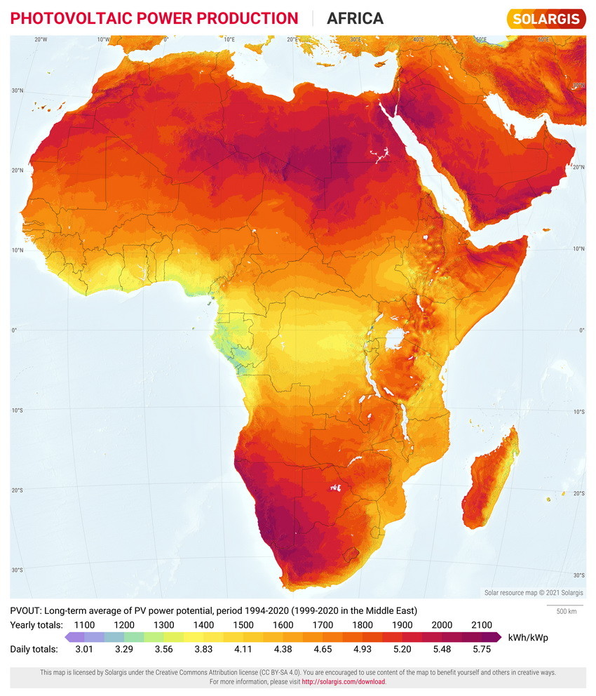

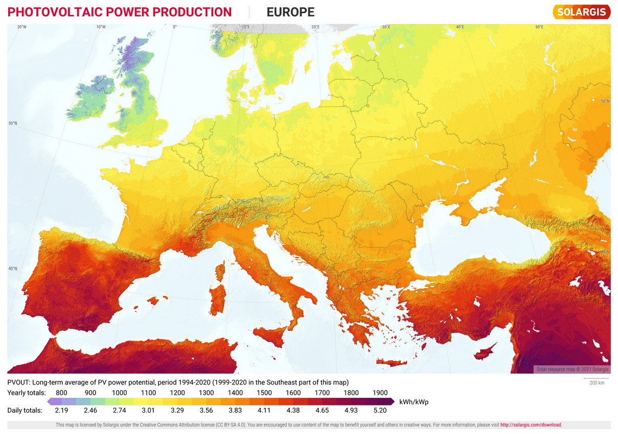

kul video! men många hinder verkar det som – man borde kanske överväga att satsa lite mer på södra Spanien och dito Italien, lite sämre utbyte, men "tryggare" områden, närmare slutkund och mindre sjökabel / färre omvandlare
enligt https://solargis.com/maps-and-gis-data/download/europe som gör dessa kartor:
Karta över fotovoltaisk energiproduktion i Europa med färgkodade områden baserat på solenergipotential.
Karta över Afrika som visar potentialen för fotovoltaisk kraftproduktion med olika färger för olika energinivåer.
tappar man kanske 5% mellan Spanien och Nordafrika
(och i Sverige ungefär -50%)
