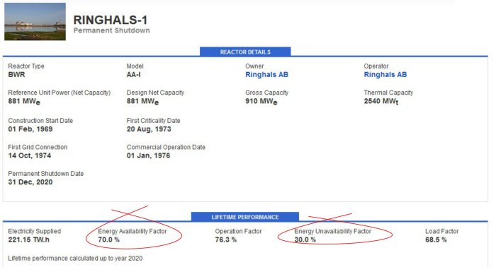

harka harka skrev:
det nu så saknade och omhuldade Ringhals 1 låg på 70.0% enligt IAEA)
Antingen så kör du någon form av propaganda eller så ljuger vattenfall på sin hemsida.

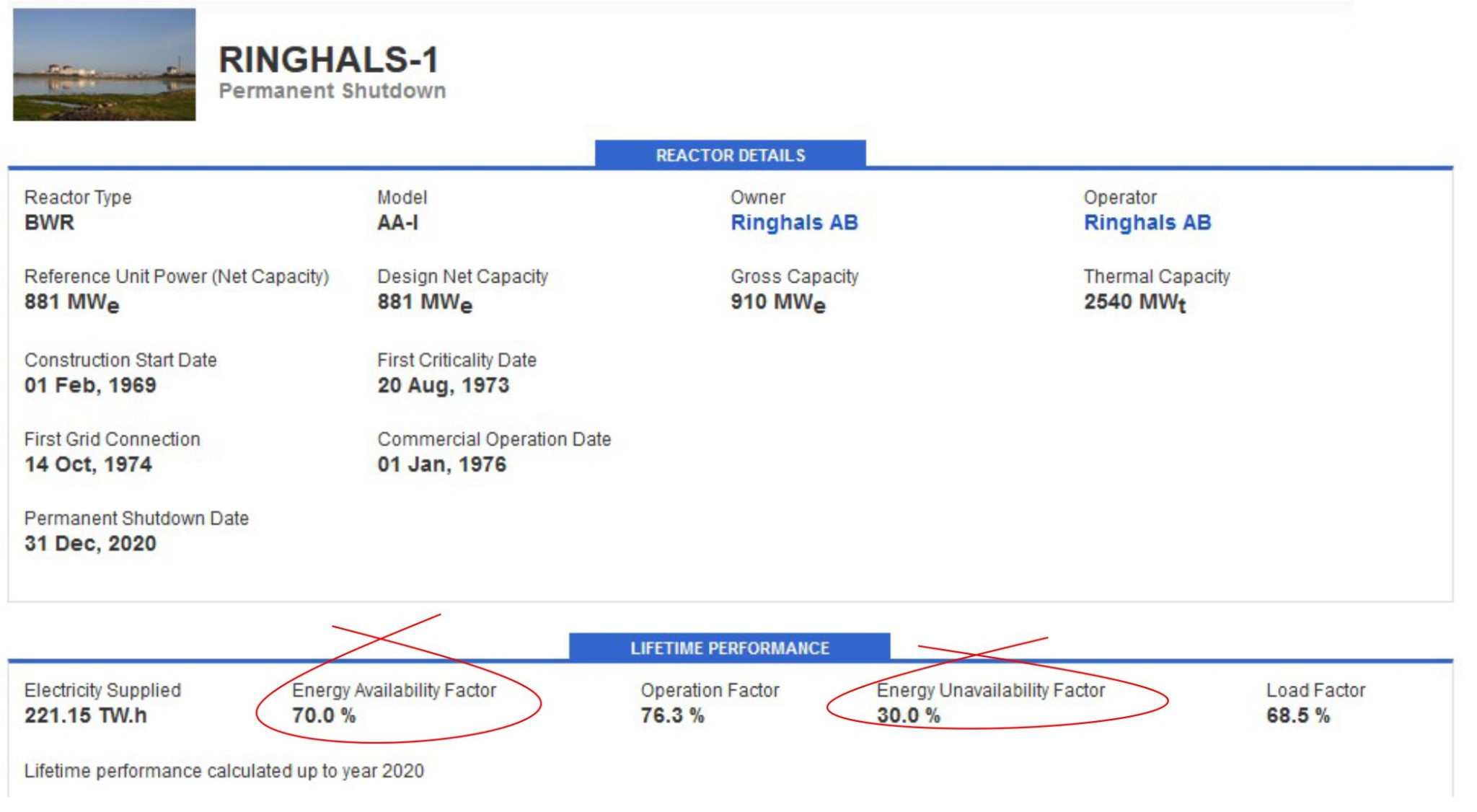

ingetdera!
det Vattenfall gör är att skriva om att hela Ringhalskomplexet med fyra reaktorer satte rekord 2018, då alla fyra reaktorerna det året låg på över 80% tillgänglighet (det varierade mellan 80.6 och 89.8 % för reaktorerna – från lägst till högst: R2-R1-R3-R4)
men lika lite som man bedömer vindkraft efter produktionen en stormig dag eller solkraft efter en solig sommardag, så kan man väl titta lite mer heltäckande, och så här ser samlarbilden ut för Ringhals 1 när IAEA gör den:
Informationstavla för Ringhals-1-kärnreaktor med tekniska specifikationer och livstidsprestanda markerade.

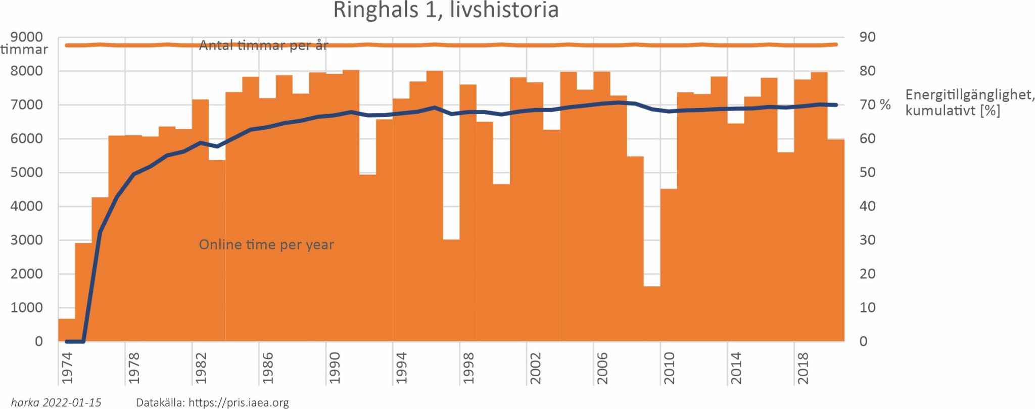

och tittar man mer specifikt på drifttimmar och tillgänglighet för Ringhals 1 ser den ut så här:
Diagram som visar Ringhals 1:s drifttimmar per år och energitillgänglighet i procent från 1974 till 2018.

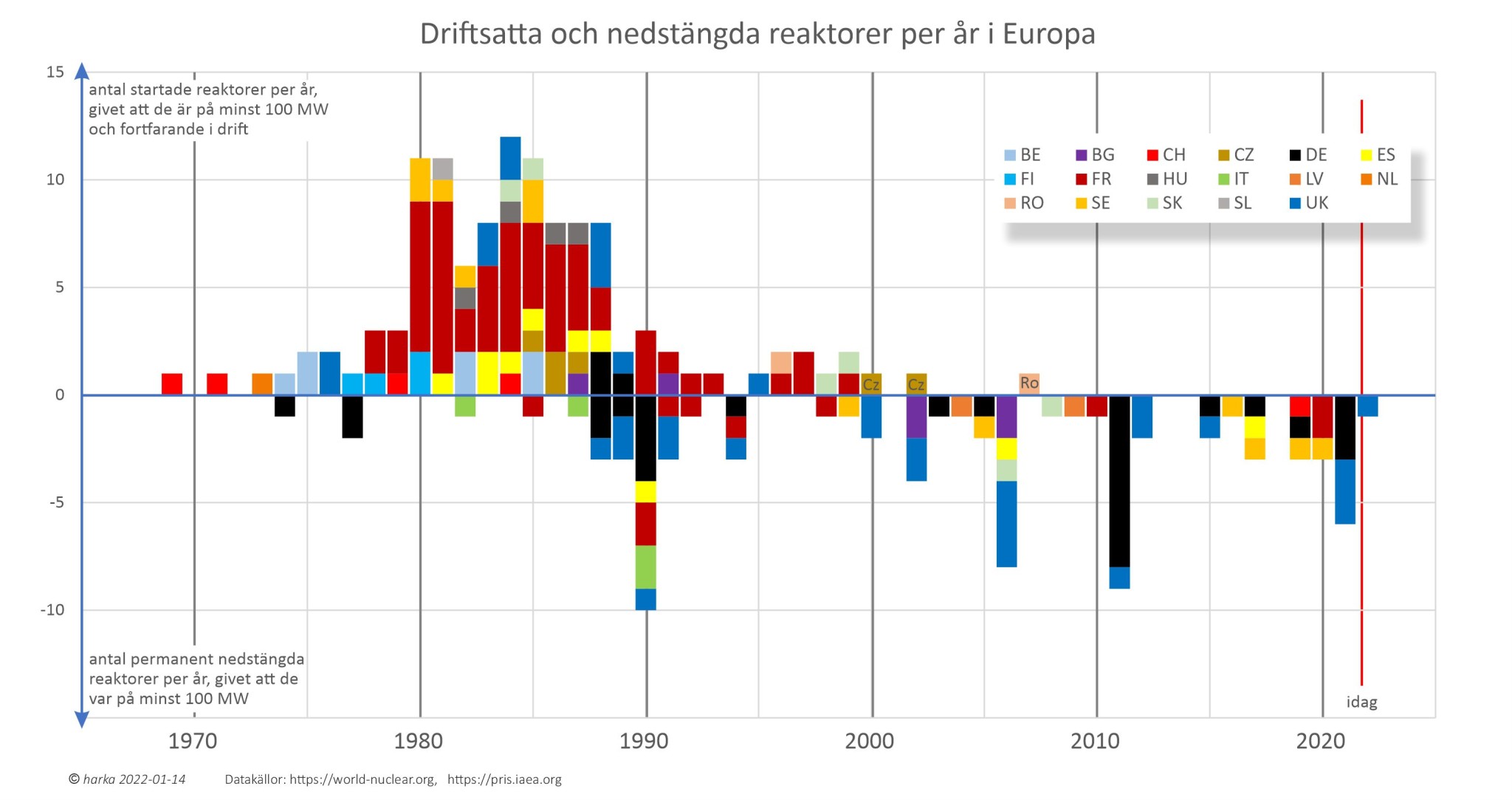

D djac skrev:
Det narrativet hade jag kunnat köpa om det varit ett isolerat svenskt fenomen, jag tror dock att där är lite mer till historien.
jag håller med om att det inte är en unik svensk händelse, helt i händerna på svenska politiker som orsakat händelseutvecklingen
tittar man på byggandet och nedstängning av kärnreaktorer i Europa så är det en fasetterad bild som framträder (jag har utelämnat Ryssland, Belarus och Ukraina från sammanställningen, liksom små reaktorer på mindre än 100 MW (en sjättedels Barsebäck)) :
Stapeldiagram som visar antalet driftsatta och nedstängda kärnreaktorer per år i Europa, kodat efter land.
under hela 2000-talet (så här långt) har enbart tre reaktorer startat i Europa – två i Tjeckien och en i Rumänien, alla tre byggstartades på 80-talet, och kom lite insläntrande in i ett annat årtusende
det är inte svenska (eller tyska) politiker som gjort att det inte byggts några reaktorer
fast jo, det finns ju 6-7 reaktorer i byggfas just nu i samma urval av europeiska länder, alla beställda mellan 2003-2013
bland nedstängningarna återfinns 82 stycken – av dessa 33 i Sverige och Tyskland och 49 i andra länder, med varierande orsaker

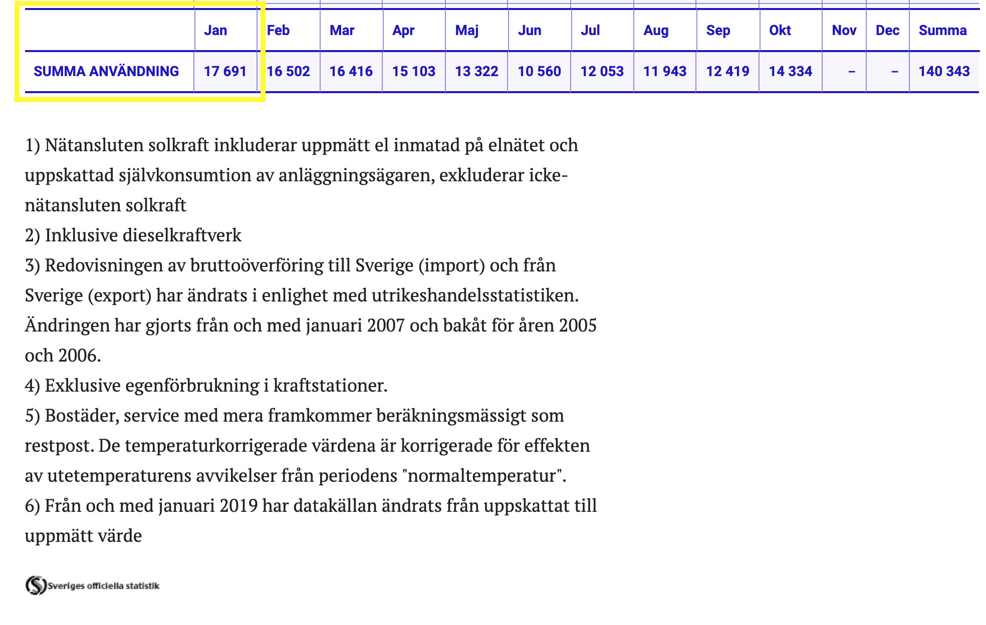

Boilerplate4U
harka harka skrev:
tror du fått lite fel i uppgifterna där... till exempel så avser uppgifterna på inhemsk elproduktion bara jan-okt – komplett officiell statistik för helåret kommer om en månad den inhemska förbrukningen under januari var nog 15.1 TWh och inte 17.7
Inte för att det spelar någon större roll i praktiken för slutresultat men anser du att SCB använder en felaktig modell? Är det 15.1 TWh enligt dina egna uträkningar eller har du hittat uppgifter på annat håll som inte stämmer med SCB?
"Elförsörjning 2021- Översikt över eltillförsel och elanvändning i GWh 2021, preliminära uppgifter enligt SNI 2007"
Tabell över Sveriges elförsörjning 2021 med månatlig användning i GWh, källa SCB.

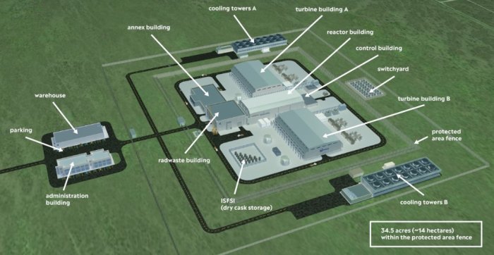

då har jag då kikat lite mer noggrant på vad Energiforsk skrev om SMRer 2019 och IAEA skrev i sin SMR Book 2020 samt tittat igenom en del presentationsmaterial från amerikanska NuScale som ligger rätt långt framme med att kommersialisera sin lösning
med risk för att låta lite raljant igen...
det här är ju ändå byggahus – så lite tips för att bygga ett kärnkraftverk med NuScales SMR-teknik:
– prata med din personliga bankman så att du har minst 30 miljarder kronor tillgängliga, med möjlighet att höja nivån lite längre fram
– börja med att friställa en väl inhägnad yta på 140 000 m² (380 meters sida), och därtill lite övrig byggmark för administration, lager och parkeringsplatser för 500 bilar
– gräv ett 30 meter djupt schakt för en vattenbassäng på 15 000 m²
– anställ 500 personer för driften av verket
– luta dig tillbaka och njut av alla pengar du drar in genom att sälja el för 65 öre per kilowattimme
Illustration av NuScale kärnkraftverkslayout med beskrivande etiketter för byggnader och området.

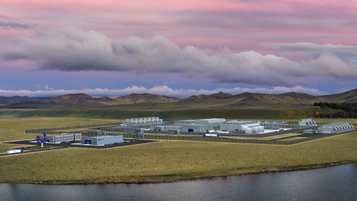

så det där med Small Modular Reactor ska man nog inte tolka som att det är en liten gullig sak som man ställer lite bortanför fotbollsplanen, så har man ström och fjärrvärme till hela Simrishamn – det är som pmd kommenterade att bygga verk med många små serietillverkade moduler som normalt sätts samman till ett större verk (man kan ha färre moduler också, men stora kostnader ligger ändå i kringverket bortom reaktorerna)

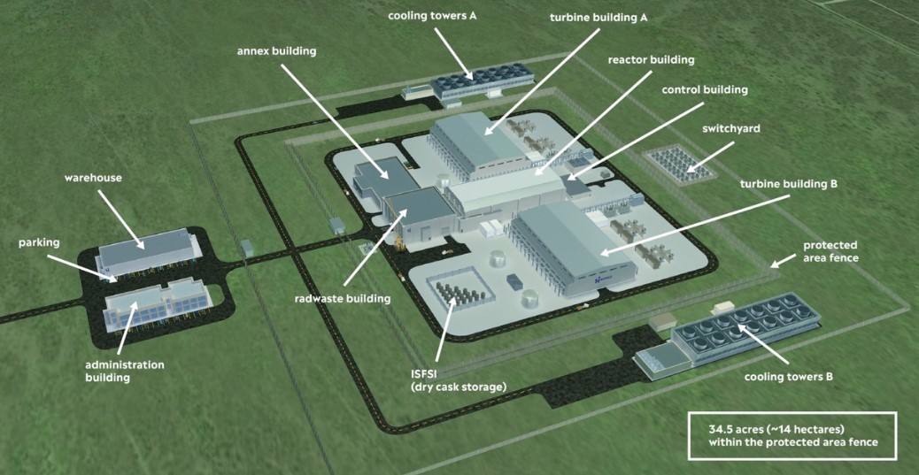

NuScale uppgavs 2019 ha ett pilotprojekt som skulle stå färdigt 2027, men driftstarten är nu flyttad till 2029 – den fulla verkstorleken med 12 installerade reaktorer har nu minskats till 6 reaktorer och planeras inträffa 2030
NuScales eget material (2015) sa att de ser framför sig 0.7 anställd per MW, för en fullbestyckad anläggning med 12 SMR (0.7 GW) betyder det cirka 500 anställda – Oskarshamn 3 med den dubbla effekten (en 1.45 GW reaktor) har cirka 600 anställda
NuScales eget material (2020) säger att de räknar med att kan producera el till en kostnad av $65/MWh (ca 60öre/kWh) och en anläggning kosta cirka 30 Mdr SEK när man kommit igång med serieproduktion och om inga fördyringar tillkommer, eller 40% av vad en Vogtle-reaktor i Georgia (känd från byggahus) skulle kosta med motsvarande effekt, men den har fördyrats 2020, så då skulle NuScale landa på 45 Miljarder...
Illustration av ett kommande NuScale Small Modular Reactor kärnkraftverk vid en vattenkälla.
finns det inget bra med SMR då? jo, det finns en potential när och om konceptet visar sig kunna leverera – fungera bra och göra det konkurrensmässigt
framför allt skulle det kunna bereda väg för ett större utrullning på sikt, om det finns hundratals reaktorer med bra drifterfarenhet runt om i världen som då utgör bevis på "beprövad design" så blir tröskeln lägre för en ny kund att dra igång ett nytt projekt och ha en större trygghet och förutsägbarhet i projekttider och -kostnader, samt att landets övervakande myndigheter borde till stor del kunna förlita sig på vad andra länders övervakande myndigheter redan har konstaterat kring lösningen, och så vidare
däremot tror jag att det är vanskligt att stå först i kön – vem vill investera 50, kanske 100 miljarder, för ett projekt som kan vara kantat av barnsjukdomar och med potential till stora förseningar och stora (totala) ekonomiska förluster – och små, om några, vinster om det går bra
just det där men "beprövad design" / "technology readiness" skulle man kunna tro går fortare med så väldigt många spelare med som alla utvecklar sina varianter på SMRer – men jag tolkar det som att lösningarna är så pass olika så att bara för att företag X har tagit fram ett framgångsrikt SMR-koncept, betyder det inte alls att konceptet som företag Y kommer att fungera lika bra och kan jämställas ur ett säkerhets-/godkännandeperspektiv
så jag är nog tyvärr fortfarande skeptisk att det skulle vara någon quick-fix som skulle revolutionera kärnkraftsutbyggnad i Sverige, ens på trettiotalet
men kanske början av 40-talet?
