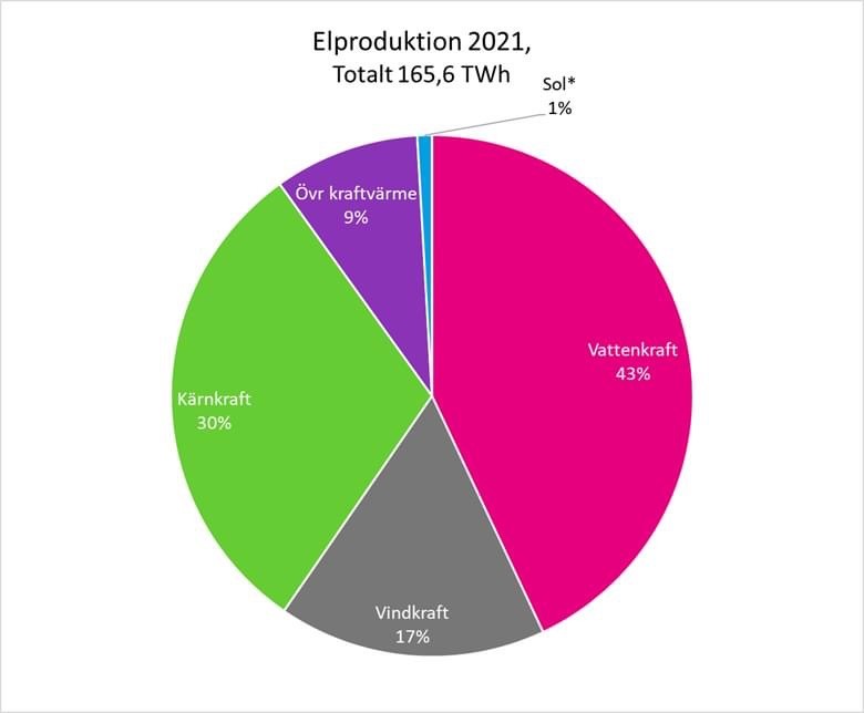

Jag vet ärligt talat inte om det blir ett bra snitt. Den graf @harka visade i inlägg #5561 visar ju att om 100 GW är någon form av maxeffekt som blir långt ifrån produktionssnittet, så kan det väntas bli rätt tydliga dalar som måste fyllas med något.
Detta något bör enligt mitt förmenande av säkerhets- och klimatpolitiska skäl inte vara fossilkraft.
Trots att jag gärna tror på vindkraft så finner jag vindkraftkramare oerhört svåra att lita på eftersom att det så ofta visar sig att de jämför äpplen och päron. Folk som först efter tre–fyra djuplodande frågor kan erkänna att det de förespråkar har några som helst brister blir tröttsamma.
Är det (som det verkar som) märkeffekt vi pratar om är det närmast meningslöst att jämföra vindkraft med kärnkraft eftersom att den förra är volatil och även på systemnivå kan ligga på nära noll i producerad effekt stundtals trots en närmast oändlig märkeffekt, medan ett system med kärnkraft faktiskt skapar redundans som gör att man lätt kommer upp till långt över 90 % av märkeffekten över tid. Och även om det bara skulle vara 80 % är det ändå i det närmaste fullt förutsebart när systemet är stort.
Så jag vet inte vad jag ska erkänna. Att fossil- och vindkraft skapar ett billigare elsystem än kärnkraft med dagens regler? Det är jag övertygad om när det gäller landbaserad vindkraft (havsbaserad vet jag för lite om). Att det är bättre? Nej, det tror jag inte.
Känns du alls vid det faktum att Sverige nettoexporterar el varje år?
Om så, då förstår du ju att det handlar om energi överskott och inte installerad effekt eller något annat irrelevant päron.
