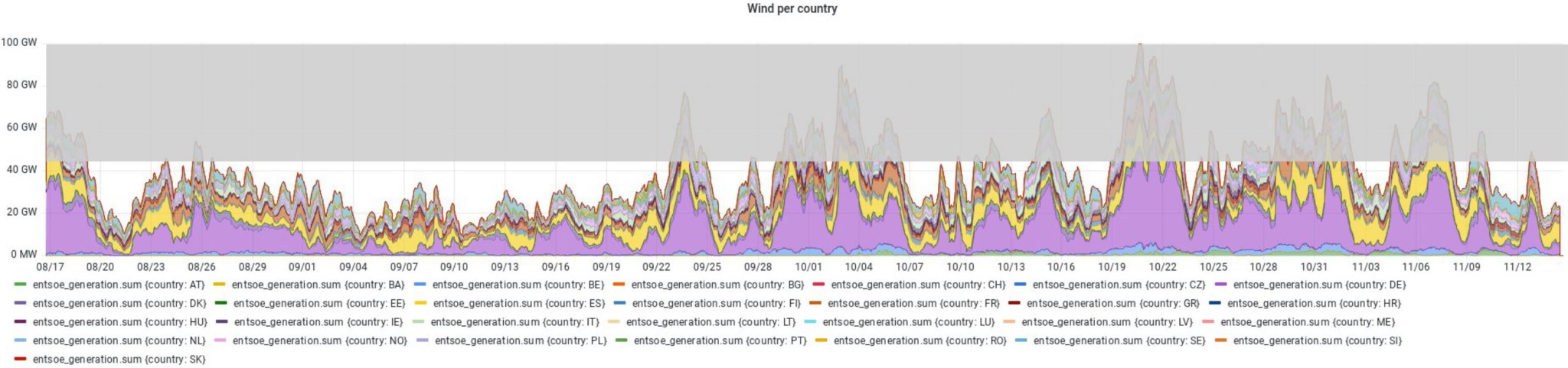

B Byggmarodören skrev:
när totala vindkraftproduktionen i hela Europa varierar med en faktor 10 och den under nästan en månads tid konstant ligger pendlar mellan 10% och 40%, så blir det väldigt svårt ha det som en primär energikälla.
en parallell till den här diskussionen har varit uppe tidigare också (kanske i en annan tråd)
jag tror man ska ha ett lite annat synsätt på det man tycker sig se i grafen ;)
det är ju riktigt att elproduktionen har legat och pendlat mellan 10 och 40, men med vilken enhet? inte procent väl?
i brådrasket hittar jag en uppgift på att EU28 under 2020 hade 203 GW vindkraft installerat och från Eurostat sägs det att vindkraftproduktionen var 397 TWh det året – det ger en capacity factor på blygsamma 23% för vinden (Sverige hade lite drygt trettio procent det året) och det ger en genomsnittlig, förväntad vindproduktion ekvivalent med 45 GW för Europa
så det man i någon mening kunde tänka sig dimensionera för, är som om vinden skulle ligga och snurra på 45 GW (och inte 100 GW som grafen sträcker sig till) och lägger jag därför på en "rullgardin" på grafen så ser den ut så här i stället:
Graf som visar vindkraftproduktion per land i GW, med en 'rullgardin' som illustrerar genomsnittlig produktion.
så hur ska man tolka det här då? jo, det "egentliga glappet" i vindproduktion är då det vita mellan de kulörta kurvorna och rullgardinens nederkant (som främst inföll mitten augusti till mitten september (som inte är någon superbra månad för vindkraft i Sverige, men behovet är heller inte så stort då)
det är fortfarande en stor variation, men blygsammare än mot om man förfasas över svinget upp till grafens maxvärde 100 GW som är ett extremvärde åt andra hållet
under resten av perioden fyller vinden ut kostymen bättre, men fortfarande med luckor och dalar
och vad ska man då göra med all vindproducerad el som skapas bakom rullgardinen då? idag är det enkelt då de flesta kan dra ner på sin kol/gas-eldning eller låta vattenmagasinen vila i motsvarande grad; på sikt får man i stället för att vaska den, tillverka vätgas, elekrobränslen eller pumpa upp vatten i magasinen (används knappt i Sverige men är inte obetydligt förekommande i Frankrike för att idag ta vara på överskotts-kärnkraftsel)
Dan_Johansson och 2 till

K karlmb skrev:
Erkänn istället att det faktiskt blir ett bra snitt över året, med små investeringar dessutom.
Kanske inte låter så bra att man måste elda fossilt ibland men herregud vi måste väl tänka rationellt och inte populistiskt?
Jag vet ärligt talat inte om det blir ett bra snitt. Den graf @harka visade i inlägg #5561 visar ju att om 100 GW är någon form av maxeffekt som blir långt ifrån produktionssnittet, så kan det väntas bli rätt tydliga dalar som måste fyllas med något.
Detta något bör enligt mitt förmenande av säkerhets- och klimatpolitiska skäl inte vara fossilkraft.
Trots att jag gärna tror på vindkraft så finner jag vindkraftkramare oerhört svåra att lita på eftersom att det så ofta visar sig att de jämför äpplen och päron. Folk som först efter tre–fyra djuplodande frågor kan erkänna att det de förespråkar har några som helst brister blir tröttsamma.
Är det (som det verkar som) märkeffekt vi pratar om är det närmast meningslöst att jämföra vindkraft med kärnkraft eftersom att den förra är volatil och även på systemnivå kan ligga på nära noll i producerad effekt stundtals trots en närmast oändlig märkeffekt, medan ett system med kärnkraft faktiskt skapar redundans som gör att man lätt kommer upp till långt över 90 % av märkeffekten över tid. Och även om det bara skulle vara 80 % är det ändå i det närmaste fullt förutsebart när systemet är stort.
Så jag vet inte vad jag ska erkänna. Att fossil- och vindkraft skapar ett billigare elsystem än kärnkraft med dagens regler? Det är jag övertygad om när det gäller landbaserad vindkraft (havsbaserad vet jag för lite om). Att det är bättre? Nej, det tror jag inte.
