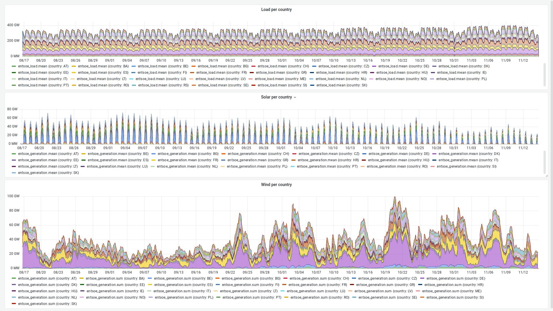

Jag tror den varit länkad tidigare, men när totala vindkraftproduktionen i hela Europa varierar med en faktor 10 och den under nästan en månads tid konstant ligger pendlar mellan 10% och 40%, så blir det väldigt svårt ha det som en primär energikälla. Varken alternativen att täcka upp så mycket med gas eller bygga så storskalig lagring av energi är realistiskt, utan det kommer bli att hålla kvar på kol och olja för undvika avbrott.
Graf över energiproduktion per land: överst elanvändning, solenergi i mitten, vindkraft längst ned.
Edit: även om snittet per månad ser ok ut för vindkraften så är dygns och veckovariationen stor även om man skulle sprida ut vindkraftverken i hela Europa, och för att undvika elavbrott är det worst casen vi måste hantera, inte genomsnitten.

Så är det ju, ju större region desto mindre risk att det är nära vindstilla överallt. Men sett ur vädersystemens horisont så är området Tyskland-Danmark-Sverige inte så gigantiskt stort, det kan komma något tillfälle då det är ganska svag vind över hela området, absolut inte nästan vindstilla, men svag vind.
Å andra sidan, skulle det stå kvar några kolkraftverk i reserv så kan man naturligtvis köra igång dessa någon enstaka dag per år, det är ju ändå så mycket så mycket bättre än vad det är nu.
edit:
I byggmarodörens inlägg här före mitt, #5537, ser man ju rätt tydligt att det finns tillfällen då det blåser rätt svagt i hela Europa, och tillfällen då det blåser rätt starkt överallt. Inte helt lätt att se i grafen då Tysklands produktion är så stor att alla andra länders andel bara blir smala streck, men kollar man där summan är låg jämfört med där summan är hög så syns det rätt bra.
edit:
Så är det nog. Vindkraft kommer alltid behöva komplement Lärde mig idag i samband med den mycket kraftiga nederbörden på vestlandet att det även finns ett antal vattenkraftverk UTAN reservoarer där man alltså måste producera direkt varje gång det regnar och då pressar priset nedåt.
