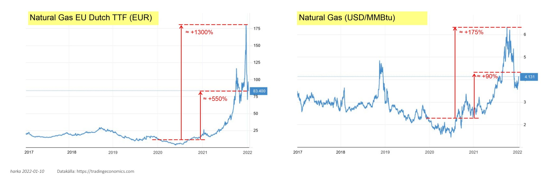

i all välmening tror jag att du skulle behöva ta reda på lite mer fakta innan du jagar upp dig och förklarar för den övriga läsekretsen hur [du tror att] världen fungerar
så här har gaspriset i Europa respektive USA utvecklat sig de senaste fem åren:
Grafer som visar prisutvecklingen för naturgas i Europa och USA med stora prisökningar under 2021.
menar du att ökningen på runt 550% under hösten/vintern 2021 mot tidigare år beror på att vi stängt kärnkraftverk i Europa?
naturgas används för ungefär 20% av elproduktionen inom EU
under 2020 och fram till julen 2021 har tre kärnreaktorer stängs ner i EU – en i Sverige och två i Frankrike – dom stod för ungefär 0.65% av EUs elproduktion
så det har varit en prisrusning på gas över hela världen, knappast relaterad till att det stängts 3 reaktorer i EU under två år, så hur ser det ut med leveransförutsättningarna då?

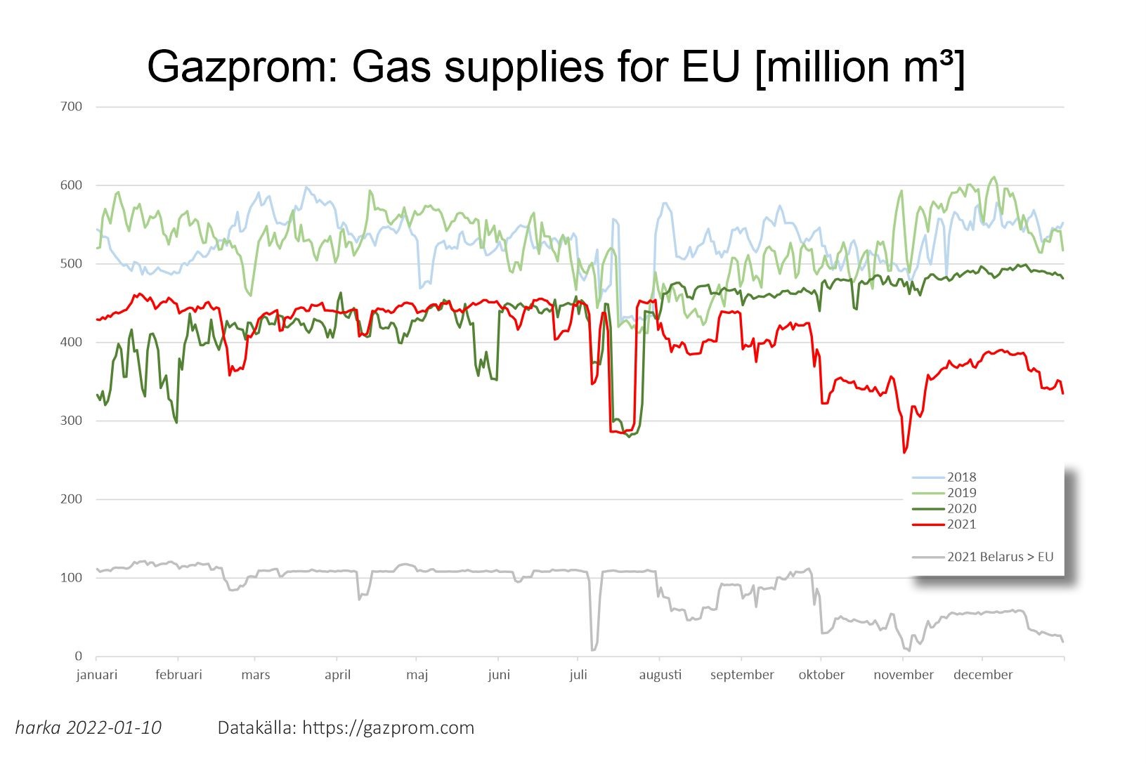

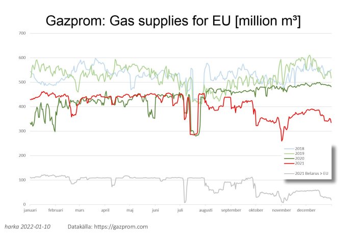

den största exportören av gas till EU är Ryssland och så här säger sig Gazprom ha levererat gas till EU de senaste fyra åren:
Linjediagram visar Gazproms gasleveranser till EU i miljoner kubikmeter från 2018 till 2021, inklusive minskning under Q4 2021.
röd kurva avser 2021 – en minskning av leveranserna under q4 2021 jämfört med samma period 2020 med 27%
i grafen har jag lagt in en tunnare grå linje som visar delflödet av gas utav det totala flödet – det som kommer till EU via Belarus under 2021 – gissa om det sitter någon där som är putt på EU :thinking:
någon brist på el inom landet har vi normalt inte – vi är en stor nettoexportör och bland de få gånger vi importerar el från utlandet sammanfaller ofta med att någon kärnreaktor står stilla – som just nu i skrivande stund då vi importerar el och Ringhals 3 fortfarande är snabbstoppad och vars starttidpunkt just sköts upp med ytterligare 24h
