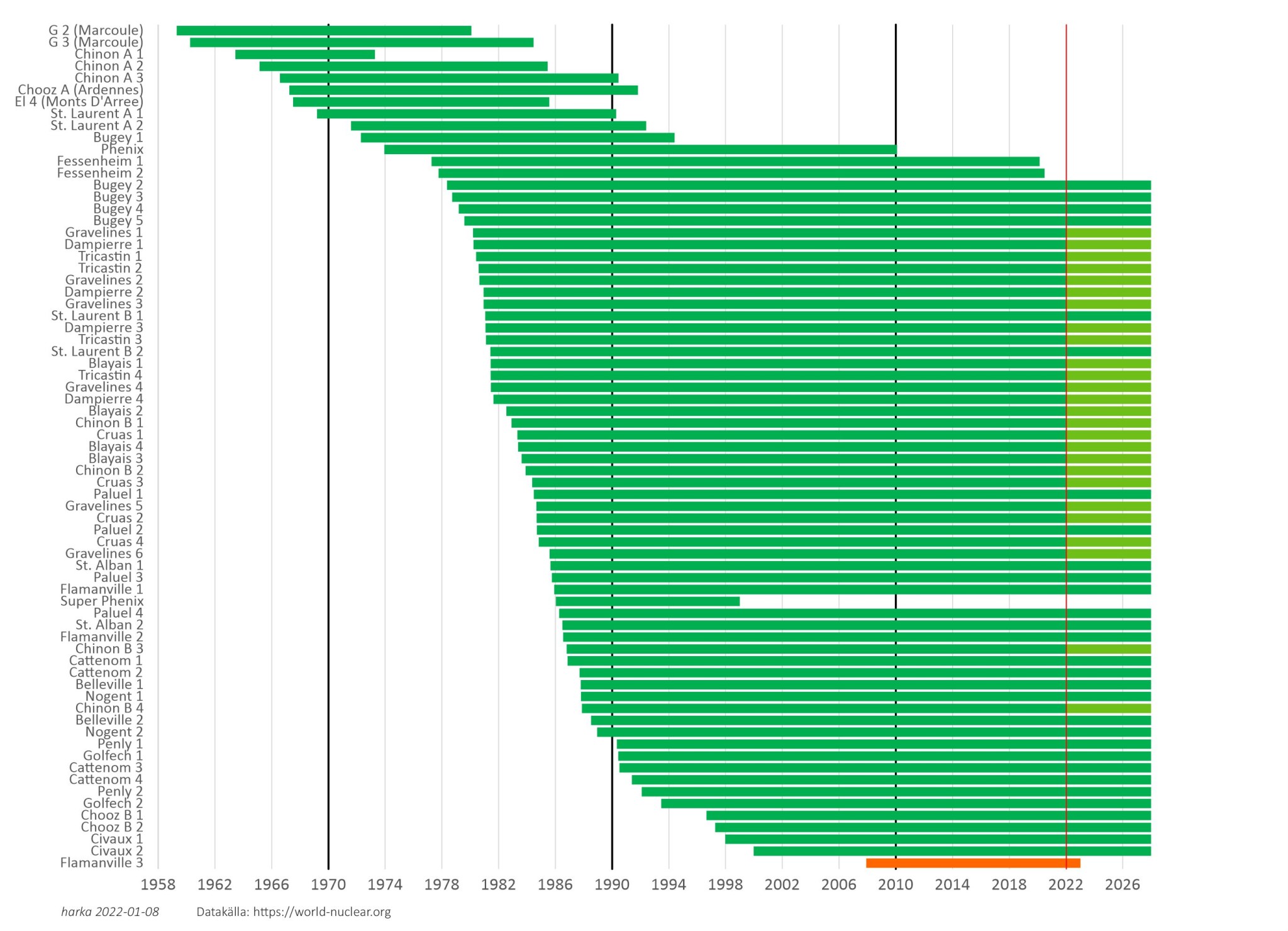

P pmd skrev:
Andelen el producerad av kärnkraft i Frankrike tycks minska stadigt.
jo, Frankrike har cirka 70% kärnkraftsel, men har en ambition att gå ner mot 50% med mer förnybart i mixen
kärnkraften står som sagt för ca 70% av elproduktion, den resterande biten delas i grova drag lika mellan vind, vatten och gas – så Frankrikes elpriser (som vanligen ligger högre än Sveriges) drogs även de med i energiprisrusningen under andra halvåret 2021
Frankrike har 56 reaktorer i drift, har stängt ned 14 och har en under byggnation
efter en massiv utbyggnad av kärnkraften med driftsättning av hela 43 reaktorer under 80-talet så avtog byggandet och den idag yngsta reaktorn har redan fyllt 22 år (den togs i bruk i december 1999) – därefter har ingen ny reaktor tillkommit:
Graf över Frankrikes kärnreaktorer med driftsstart och planerade stängningar, Flamanville 3 under byggnation markerat.
man tror att nästa nedstängning kan komma 2027/28 och därefter stundar ytterligare ett gäng nedstängningar mot mitten av 30-talet – tänkbara reaktorer som är mest troliga kandidater för dessa pensioneringar har jag markerat med en liten ljusare grön kulör i grafen, det är framför allt lite äldre reaktorerna som lever farligt
på grund av den åldrande flottan och kommande pensionsavgångar vill man satsa på nya reaktorer, som då ska komma i drift vid mitten av 30-talet
längst ner i grafen återfinner vi den enda reaktorn som är under byggnation i Frankrike – Flamanville 3 – och den kan ju förtjäna ett särskilt omnämnande
reaktorn byggs av Areva – samma franska företag som bygger Olkiluoto 3 i Finland och de två som är under byggnation i England – med vissa besvär:
– 2007 började bygget och reaktorn skulle vara i drift 2012 till en kostnad av 30 miljarder kronor
– 2012 sa man att den skulle vara i drift 2016, nu med en kostnad på 75 miljarder
– 2015 lät man meddela att starten skulle bli av 2018, och kalaset skulle kosta 100 miljarder
– 2019 uppgav man att den skulle kunna gå i drift 2022, till priset av 130 miljarder
– 2020 konstaterade franska riksrevisionen att projektets totalkostnad hamnar på 200 miljarder kronor
och det bedöms inte troligt att den kommer tas i drift 2022 – fortsättning följer...
Man kan ju förstå att kön av investerare är kort, kommer bli svårt med ekonomin på dessa byggen,

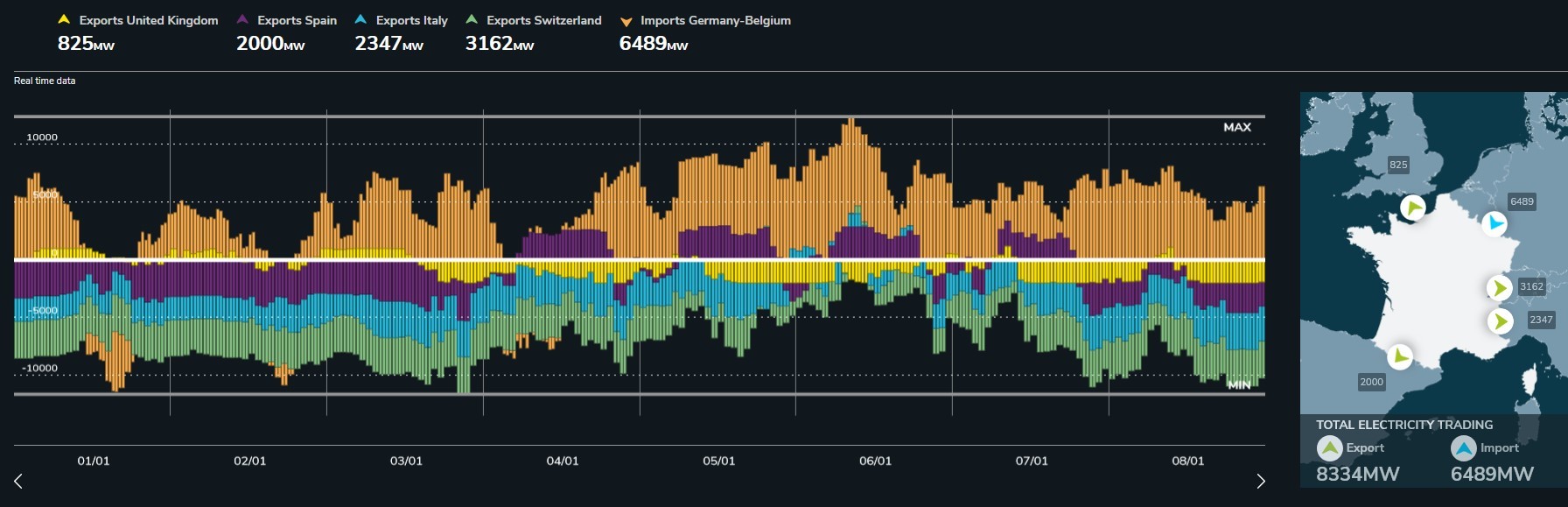

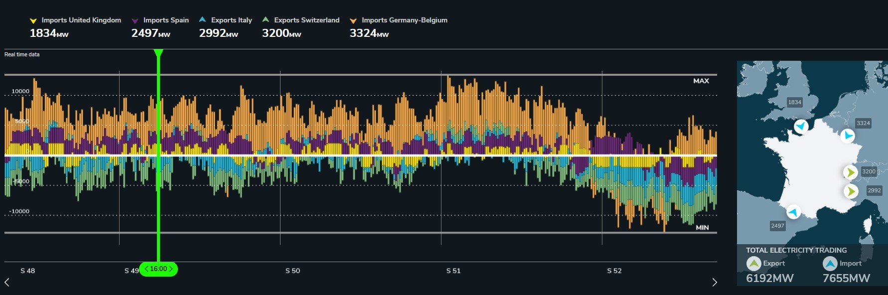

P paralun skrev:
Angående Frankrike så är det då till stor del fransk el som försörjer Tyskland när de bommar igen sina kkv.(därav så höjs även deras marknadspriser)
vad har du för källa på det?
sedan nyår – då Tyskland stängde ner tre reaktorer – har elpriset varit högre i Frankrike än i Tyskland...
sedan nyår – då Tyskland stängde ner tre reaktorer – har Frankrike varit stor nettoimportör från Tyskland:
Graf över elhandel visande import och export av el mellan Tyskland och Frankrike med staplar för olika länder.
orange staplar ovanför x-axeln = flöde från Tyskland till Frankrike
orange staplar under x-axeln = flöde från Frankrike till Tyskland
och detta är i och för sig inget nytt sedan reaktorerna stängde, så här såg december ut:
Diagram visar handel med elenergi, orange staplar representerar flöde från Tyskland till Frankrike.
markören står på kl 16, måndagen den sjätte december då elpriset i Sverige förmådde en grisbonde att stänga av strömmen – Frankrike nettoimporterade el
källa: EPEXspot
