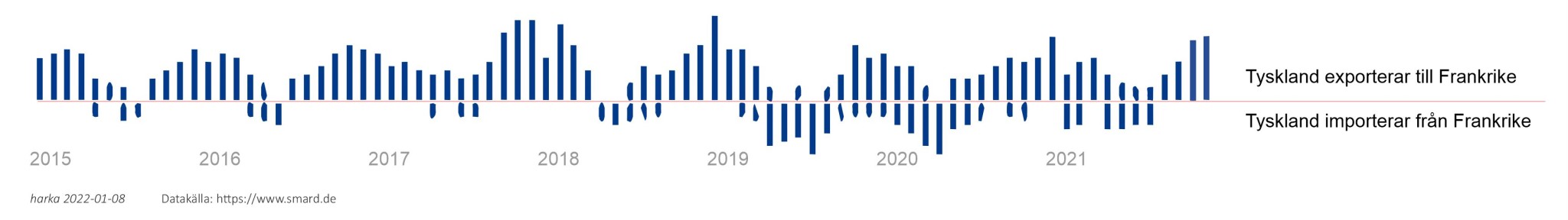

P paralun skrev:
Jo nu har du nog med flit lagt ett kort tidsperspektiv, Tyskland har ju bommat igen flera kkv under ett antal år.
För lat för att själv kolla! För mig är Tyskland ett stort mysterium och att ingen på skarpen ifrågasätter deras galenskap!
ja, det var ju en fin attityd – först skriva ett inlägg med ett klart och tydligt påstående, sen att inte på något sätt kunna underbygga sitt eget påstående, utan istället angripa motargument med att dom fakta jag lägger fram skulle vara med vilje valda på ett sätt för att visa på motsatsen
"...att ingen på skarpen ifrågasätter deras galenskap..." – i din värld behövs tydligen inga fakta, det räcker med att skrika lite om att världen är galen men för lat för att själv ta reda på fakta, och ändå inte ta emot fakta om de inte passar med den egna uppfattningen
men då vet jag var jag har dig och att jag kan med gott samvete markera dig "ignorerad" så att jag slipper se dina tidigare och framtida inlägg
i sak så har du helt åt fanders fel med ditt påstående sett över de senaste sju åren: Stapeldiagram som visar Tysklands export till och import från Frankrike åren 2015-2021.
  • Älska
djac
i sak så har du helt åt fanders fel med ditt påstående sett över de senaste sju åren: [bild]
notera att kuvan slutar på halva 2021..
det var där Tyskland stängde ner de sista kärnkraftverken... medans Frankrike har sina kvar och ska bygga fler..
Tyskland är nu beroende av naturgas och el från andra länder medans de bygger vindkraft som galna för att täcka upp förlusterna...
Magnus E K
Nej, diagrammet i inlägg #4854 startar vid början av 2015 och slutar vid slutet av 2021. Årtalen markerar var respektive år börjar.
inte riktigt...
– nejdå, den sista stapeln i grafen avser december 2021
– nejdå, Tyskland stängde ner tre reaktorer den 31 december 2021
– nejdå, Tyskland har tre reaktorer kvar i drift (planerad nedläggning 31 december 2022)
– jodå, Frankrike avser att bygga fler reaktorer, dom kommer i drift om cirka 15 år
graferna i inlägg (#4843) visar på exporten mellan Frankrike och Tyskland lite mer i detalj under december 2021 och de första åtta dagarna 2022 efter nedstängningen av de tre reaktorerna – tiden före och efter nedstängningen – det kärnkraftstäta Frankrike med all sin "baskraft" importerar från Tyskland

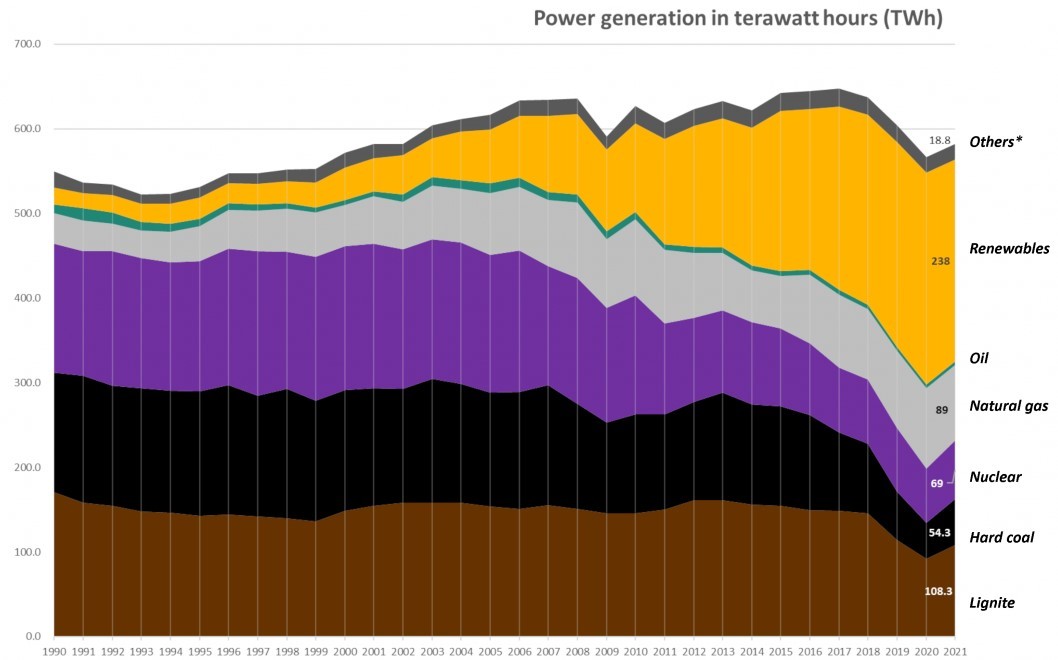

Tyskland bygger vindkraft och solkraft för att fasa ut kärnkraft och kol, om man tycker att det finns anledning att göra det i ett galet tempo eller om man ska klia sig i navlen och åka till några dussin COP-möten först kan vi kanske lämna därhän
alldeles oavsett så har de dramatiskt dragit ner på koleldandet med satsningen på sol- och vindkraft, hade man behållit kärnkraften så hade neddragningen av kol kunnat vara ännu större; hade man valt att bygga nya reaktorer hade det knappast hjälpt koleldningen under 20-talet på grund av byggtiderna Area diagram över elproduktion i terawattimmar indelat efter energikällor som kol, kärnkraft och förnybar energi från 1990 till 2021.
(Lignite = brunkol)
de 14 kärnkraftverk som stängts i Tyskland de senaste tio åren var i genomsnitt producerande 33 år – och nu killgissar jag: jag finner det sannolikt att alla dessa som var driftsatta 1975-1986 skulle behövt moderniseras / kompletteras för att klara EU-kraven på oberoende härdkylning som kom efter Fukushima
